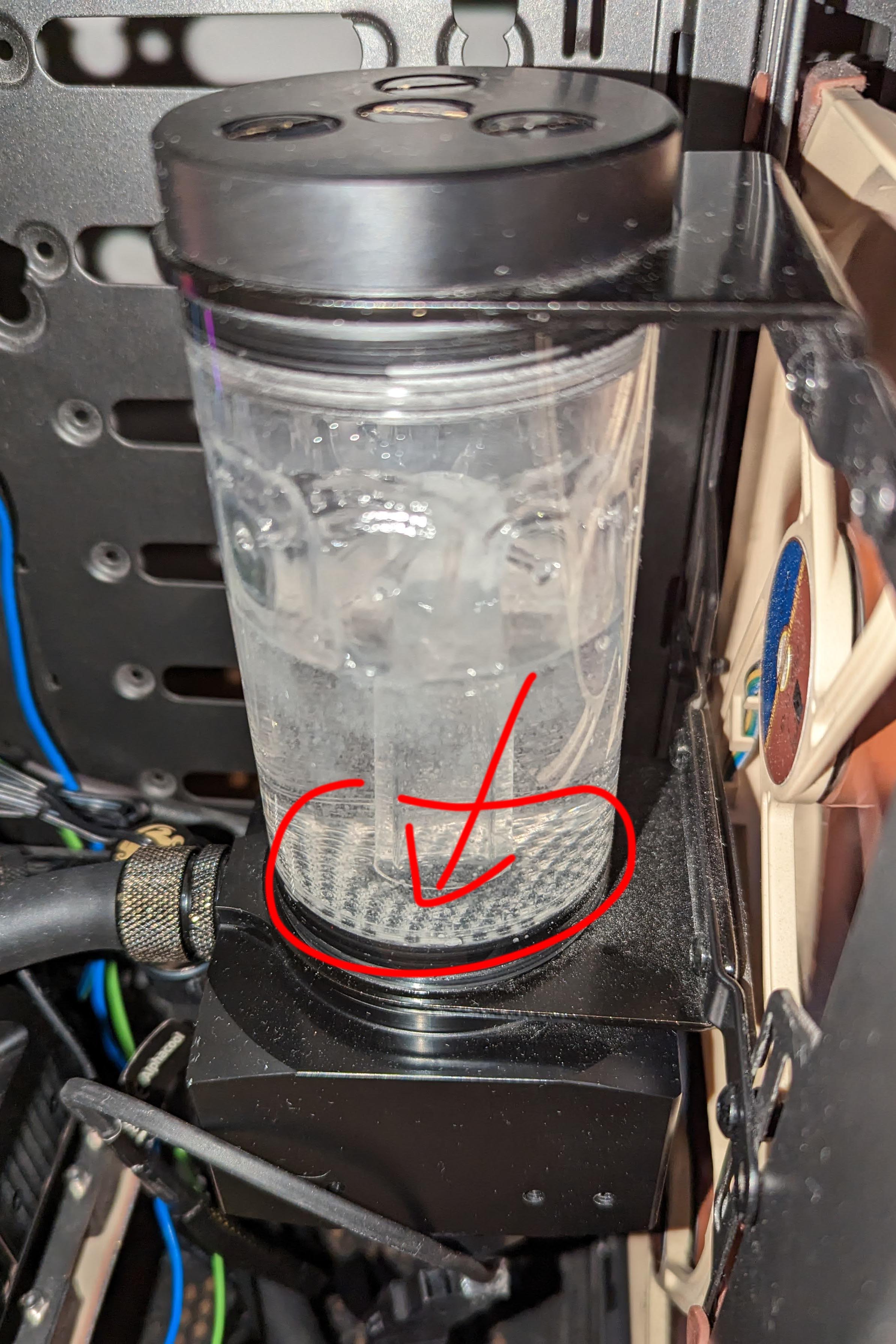

und noch eine: warum erhöht sich der wasserfüllstand im agb, wenn ich ihn öffne?
wollte gerade noch etwas wasser nachfüllen und beim öffnen ist wassestand nach oben.
edit: habe auch wieder vermehrt blasenbildung und dadurch einen lauteren kreislauf.

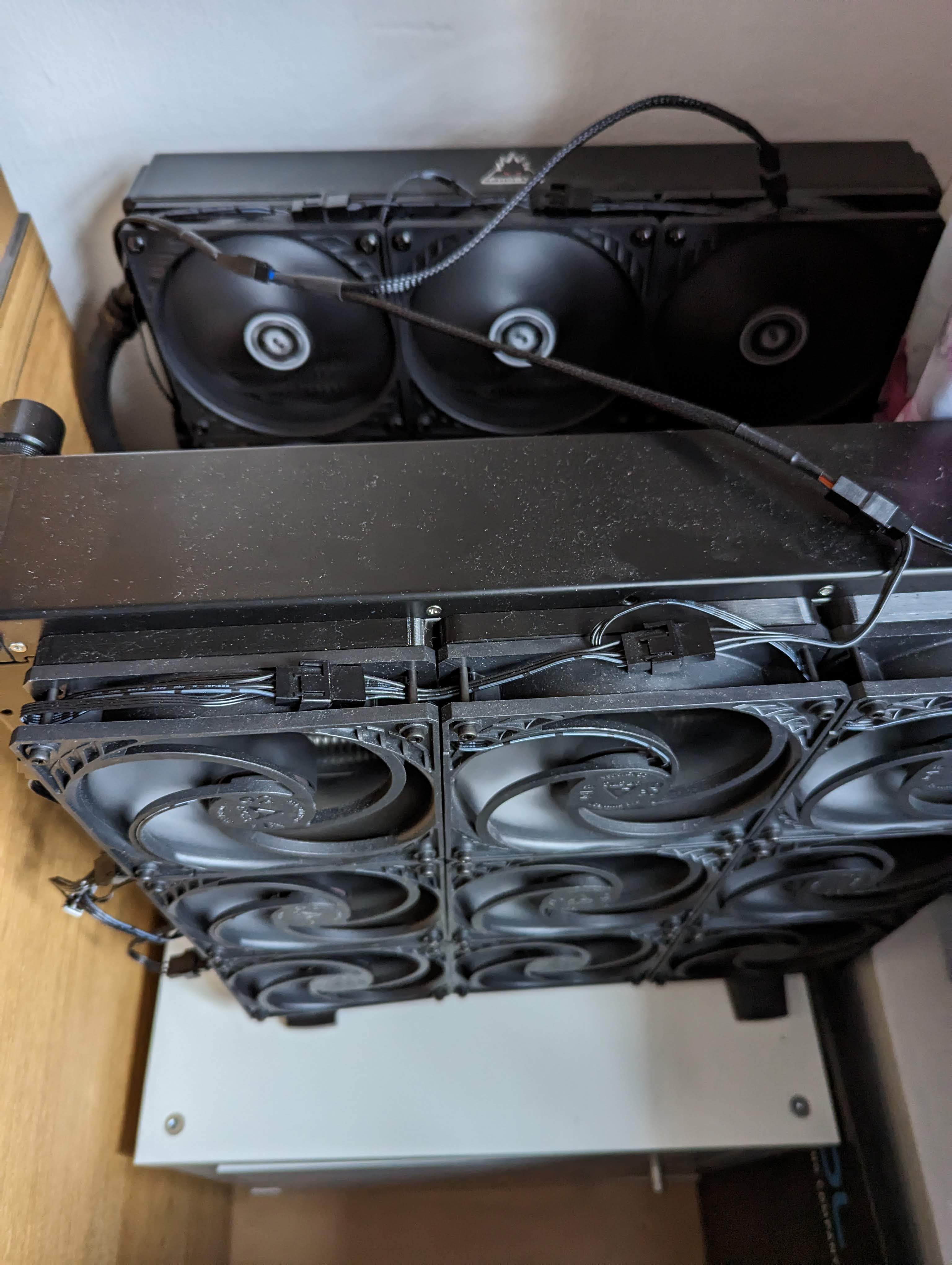

kurze rückmeldung: im cpu block war etwas dreck drin. allerdings hatte das wohl keinen großen einfluss auf den durchfluss. mit allen drei pumpen bei 2900rpm komme ich auf ca. 92l/h also 10l mehr als bisher.
werde die nächsten tage den nova 1080 mal aus dem kreislauf nehmen und nochmal testen.
dafür habe ich gestern die abstandshalter aus dem 3d drucker verbaut

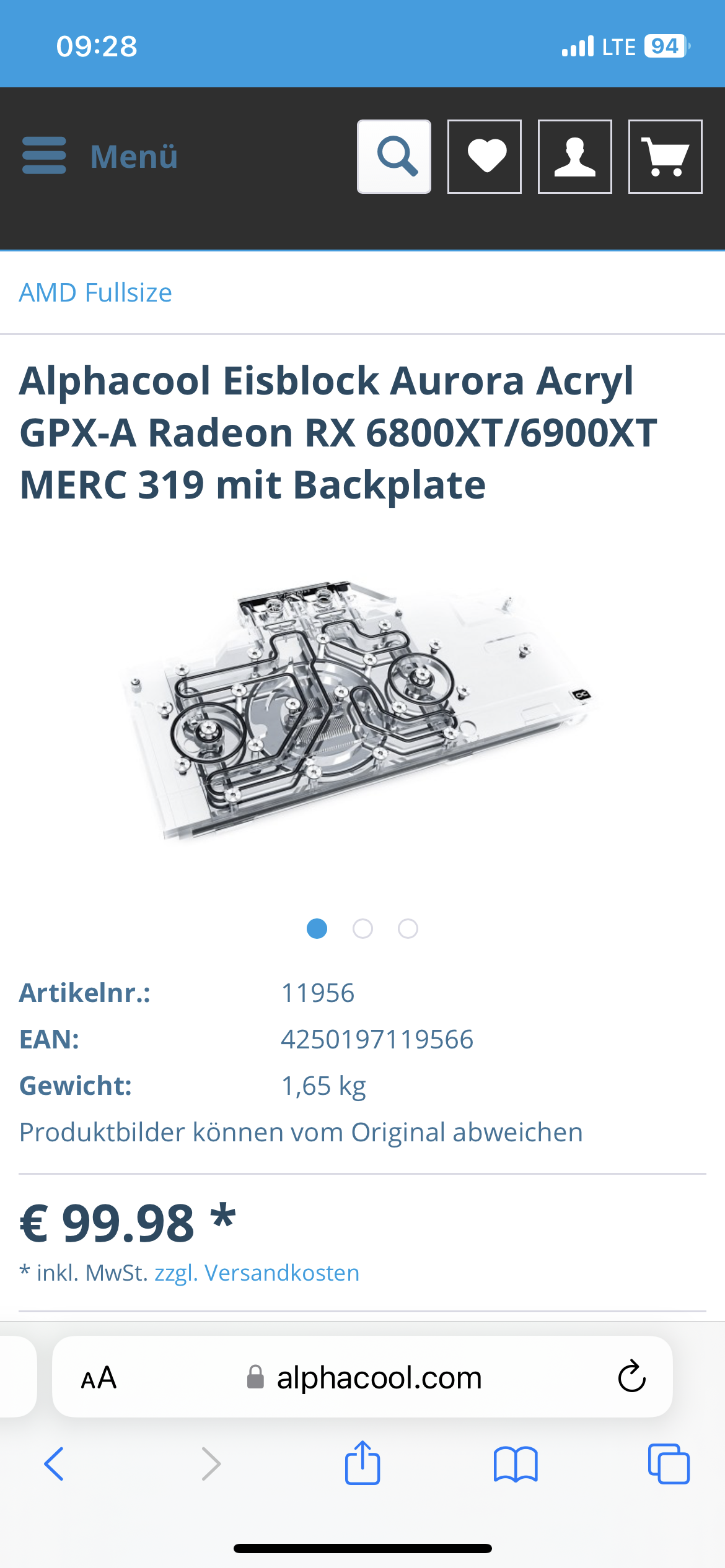

Japp, das Terminal passt problemlos bei der Eiswolf 2. Habe das selber auch so umgebaut.Veitograf schrieb:wenn ich es im alphacool forum richtig gelesen habe, brauche ich nur so teil:
https://www.alphacool.com/shop/graf...ool-eisblock-aurora-terminal-abdeckung-acetal
werde zur sicherheit nochmal anrufen und nachfragen.
