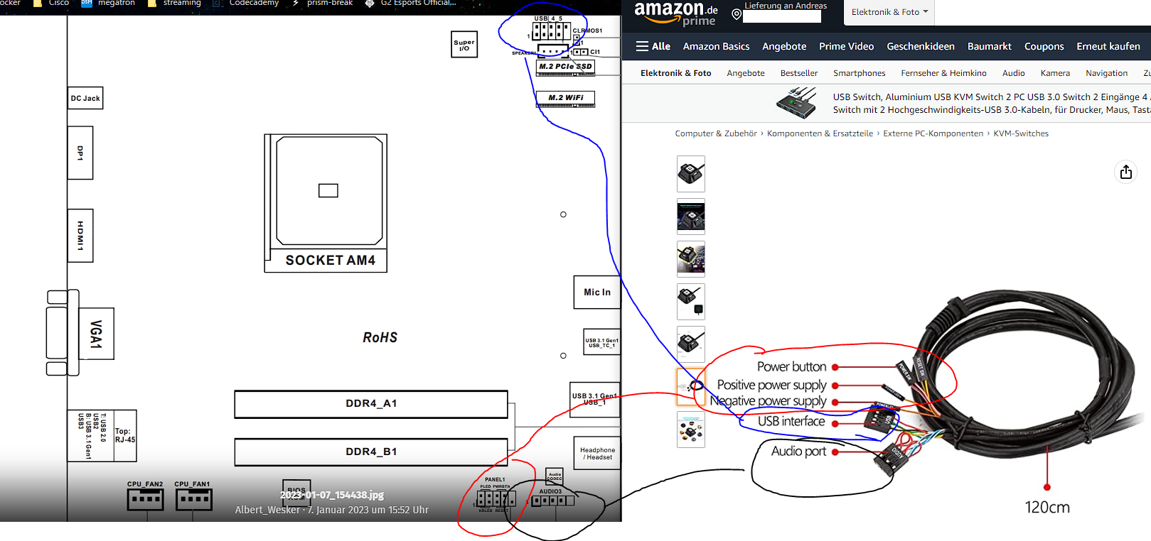

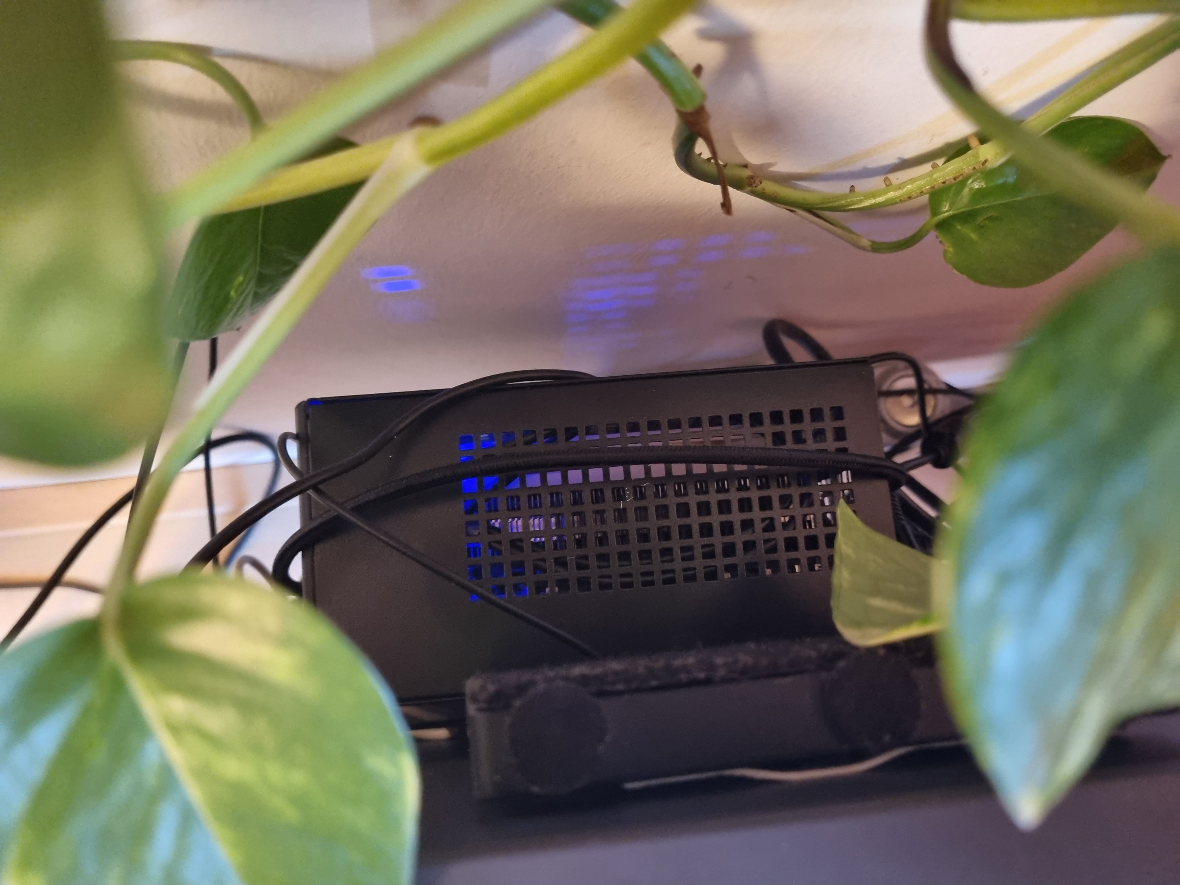

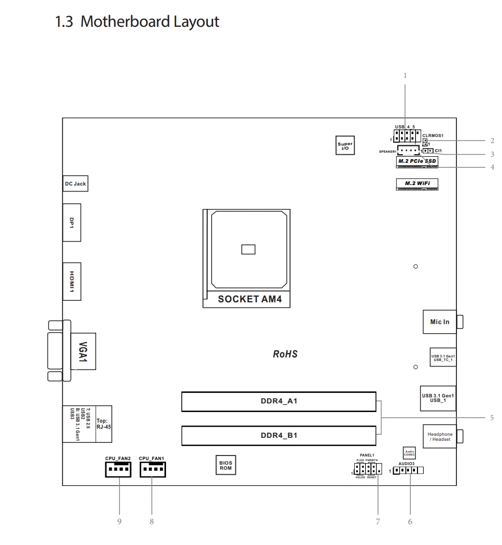

Hallo, ich habe mein Deskmini hinter meinem Bildschirm (die Kabel muss ich noch zusammenbinden) und wollte fragen, wenn ich mir ein Ein/aus Schalter kaufe, wo kann ich es anschließen, beim USB 1? (siehe Foto) dies ist bereits mit der USB Extension belegt.

nimm einen beliebigen, der in einem onlineshop deiner Wahl angepriesen wird. Such mal nach ATX power button
Abgesehen davon ist jeder Taster, der den kontakt nicht dauerhaft schliesst geeignet/
nein, da schliesst man USB an

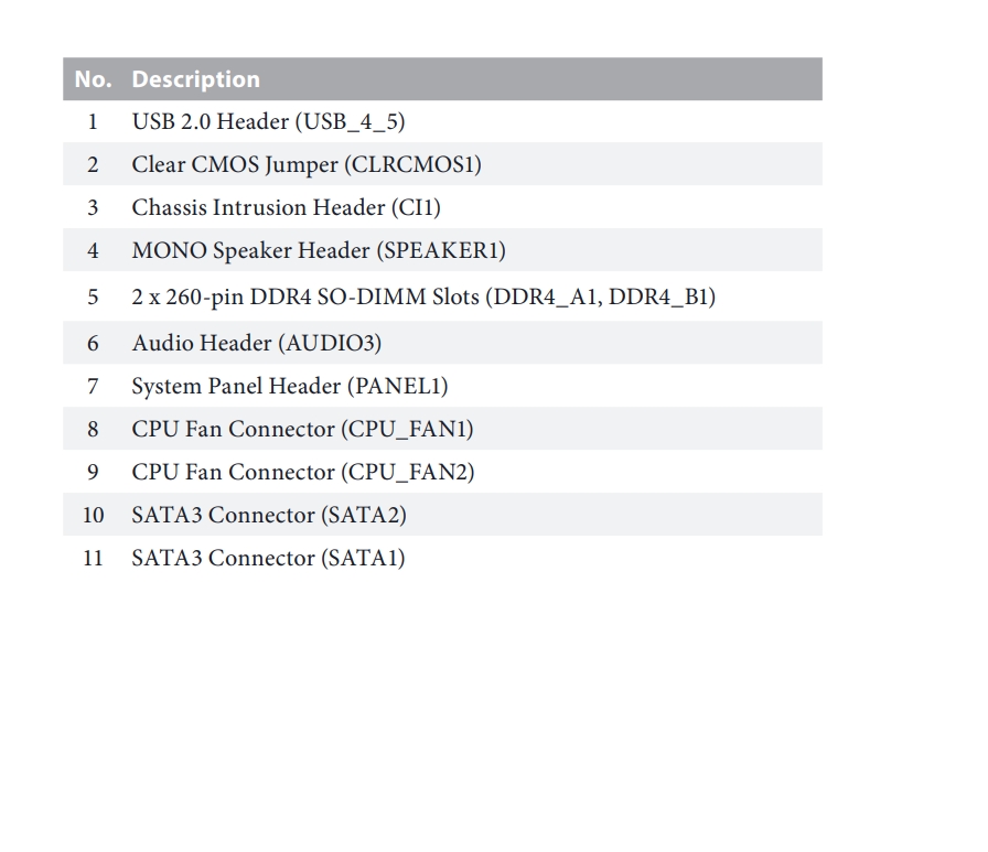

obwerhalb von reset steht power. Da muss der Power button dran
in etwa so
wobei blau bei dir wegfällt - da schon in verwendung
