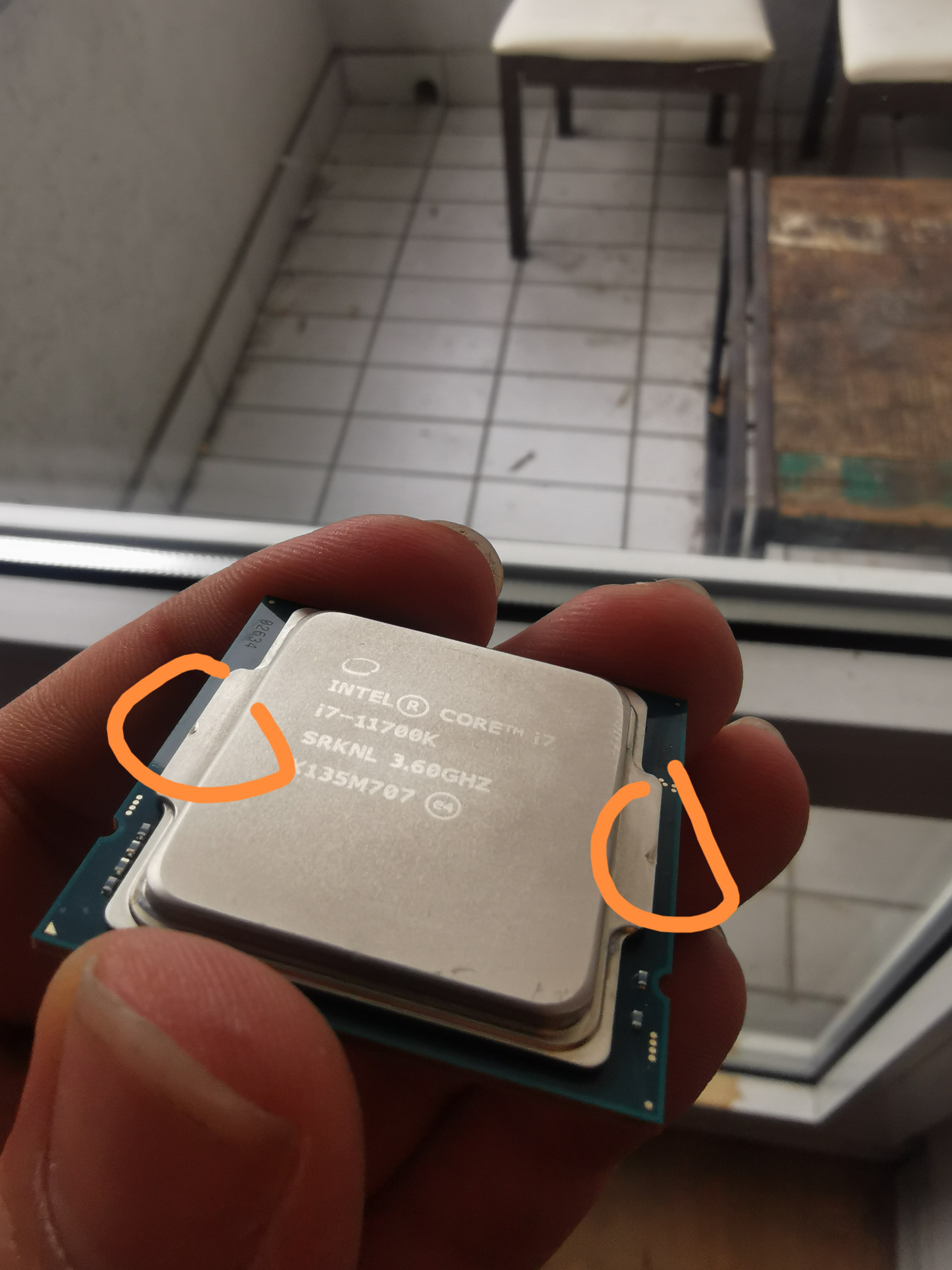

Eine weitere Frage. Ich hab am Prozessor zwei kanten entdeckt die an den Stellen entstanden sind, an welchen das metallteil vom Sockel greift nachdem man ihn einspannt. Ist das normal oder liegt da ggfls ein produktionsfehler vor und mein CPU wird zu stark auf den Sockel gepresst?
Also, so normal sieht mir das nicht aus, besonders linke Seite auf dem Bild.
Ist ja schon fast ne Delle drin so wie das aussieht (Bild #47 ).
Leute der PC läuft.
Kurzum, die CPU war im Arsch. Hab direkt nen neuen mitgenommen, alte zurückgegeben und alles läuft jetzt.
