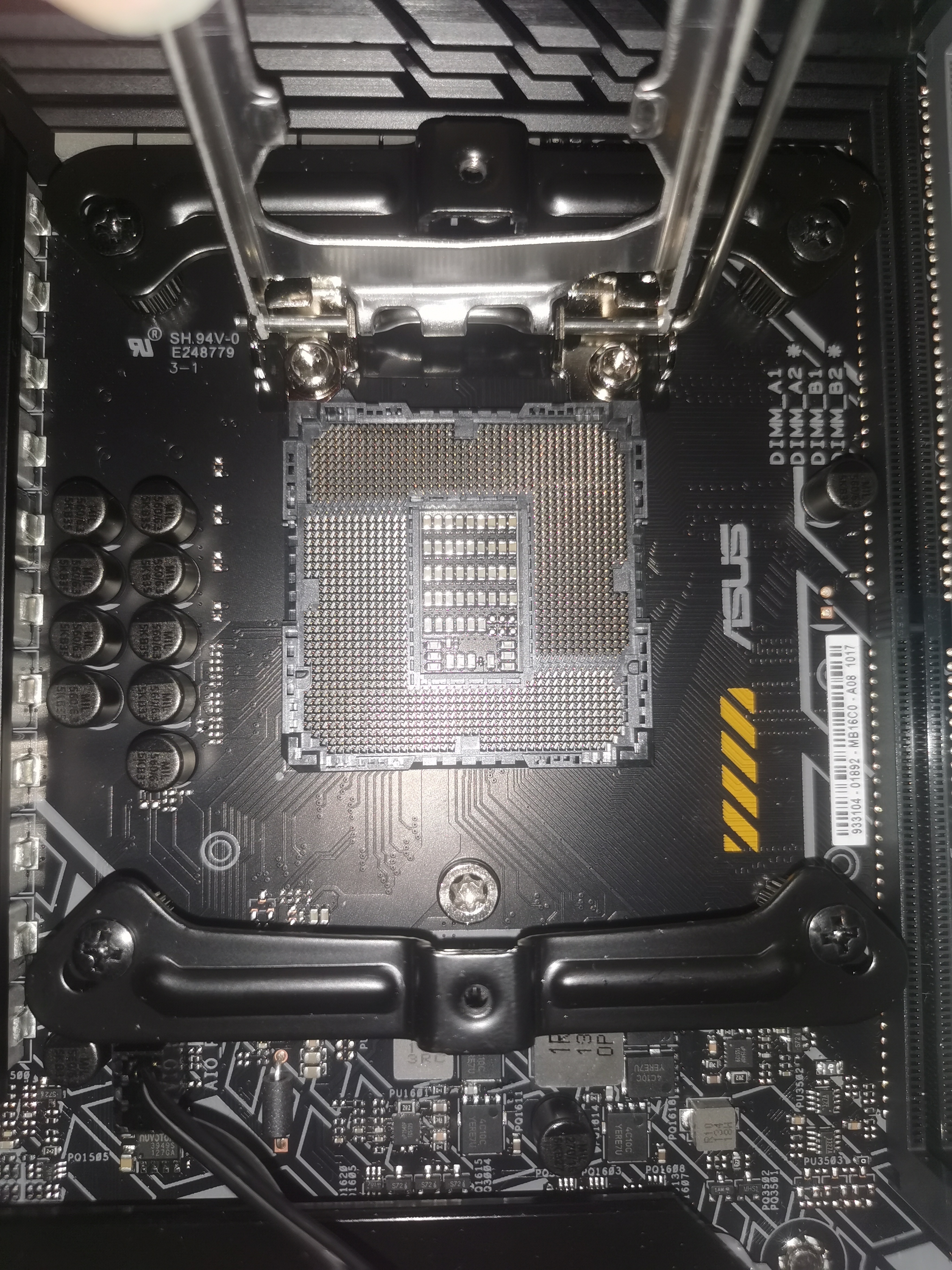

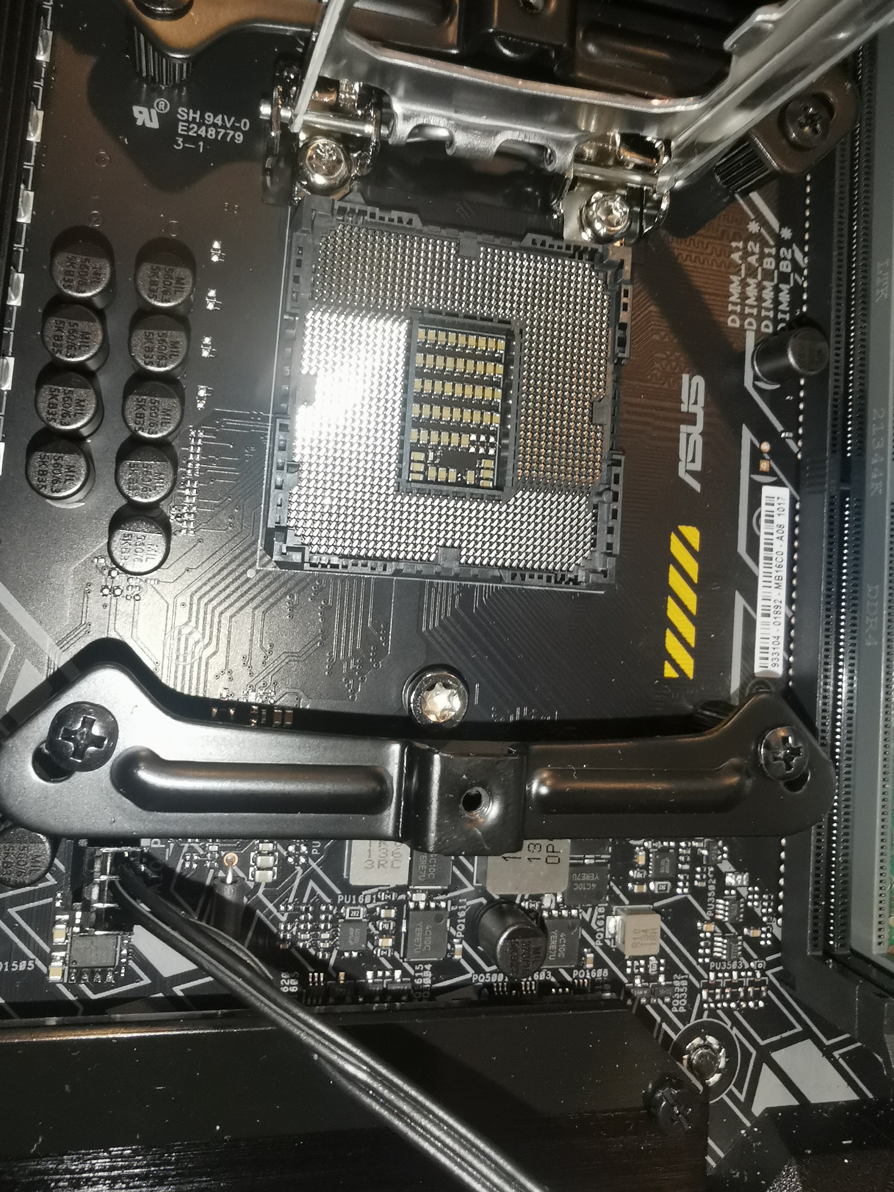

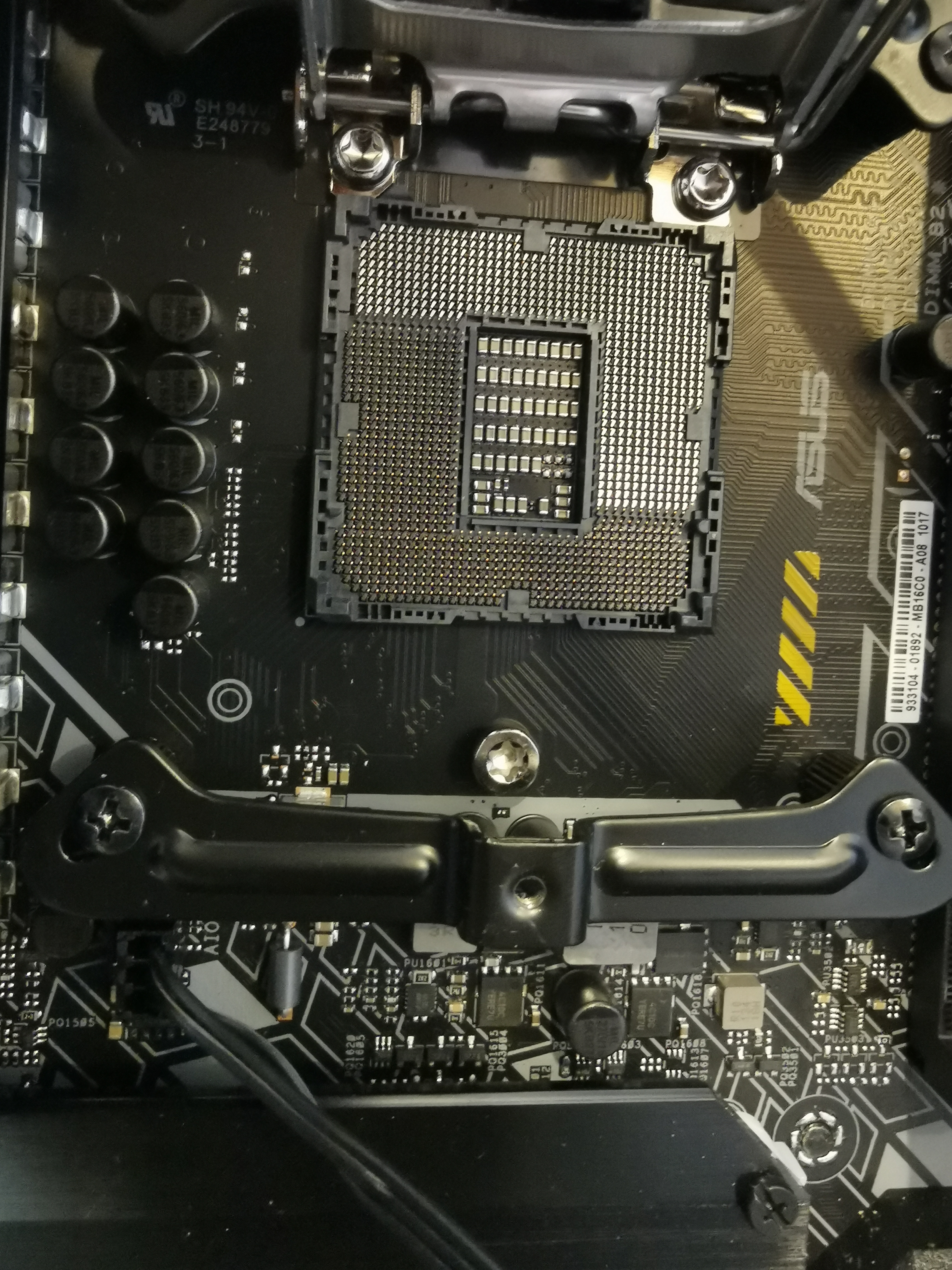

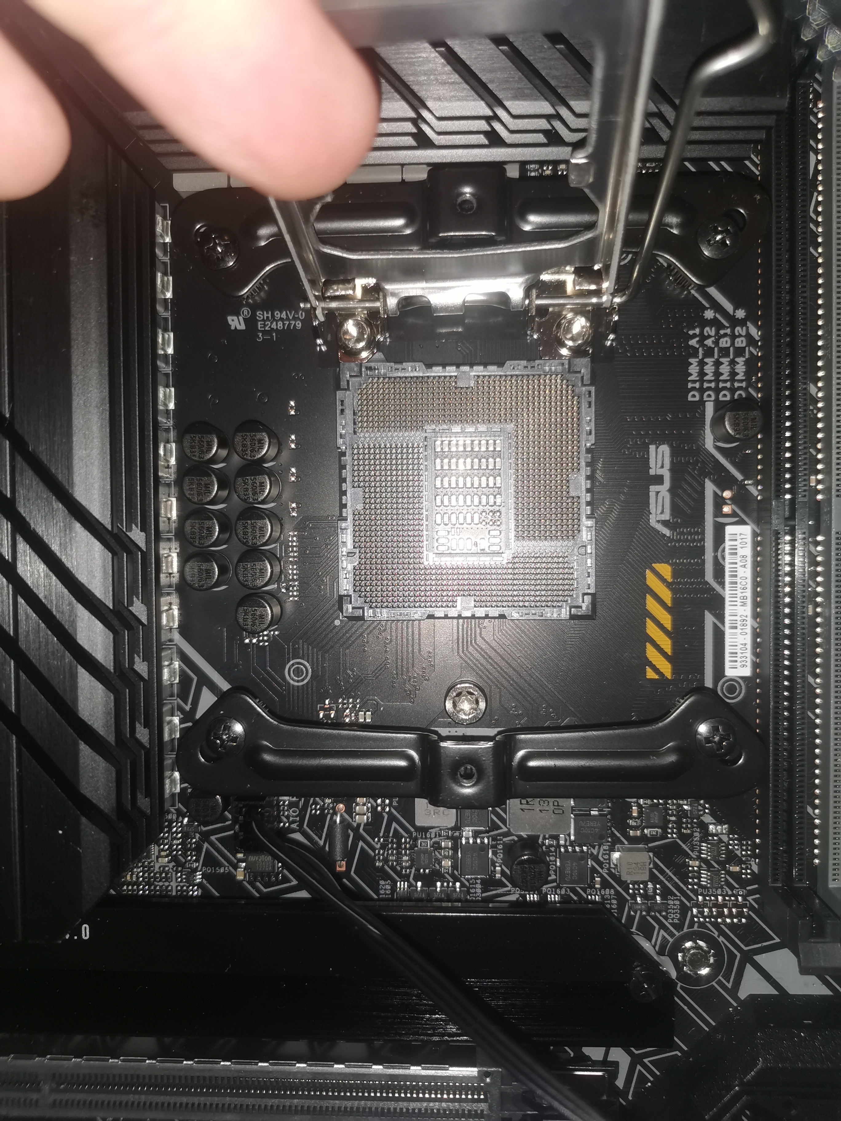

Diese Reboot-Geschichte hört sich nicht gut an, nimm mal die CPU raus und mache ein
Bild vom Sockel des Boards.

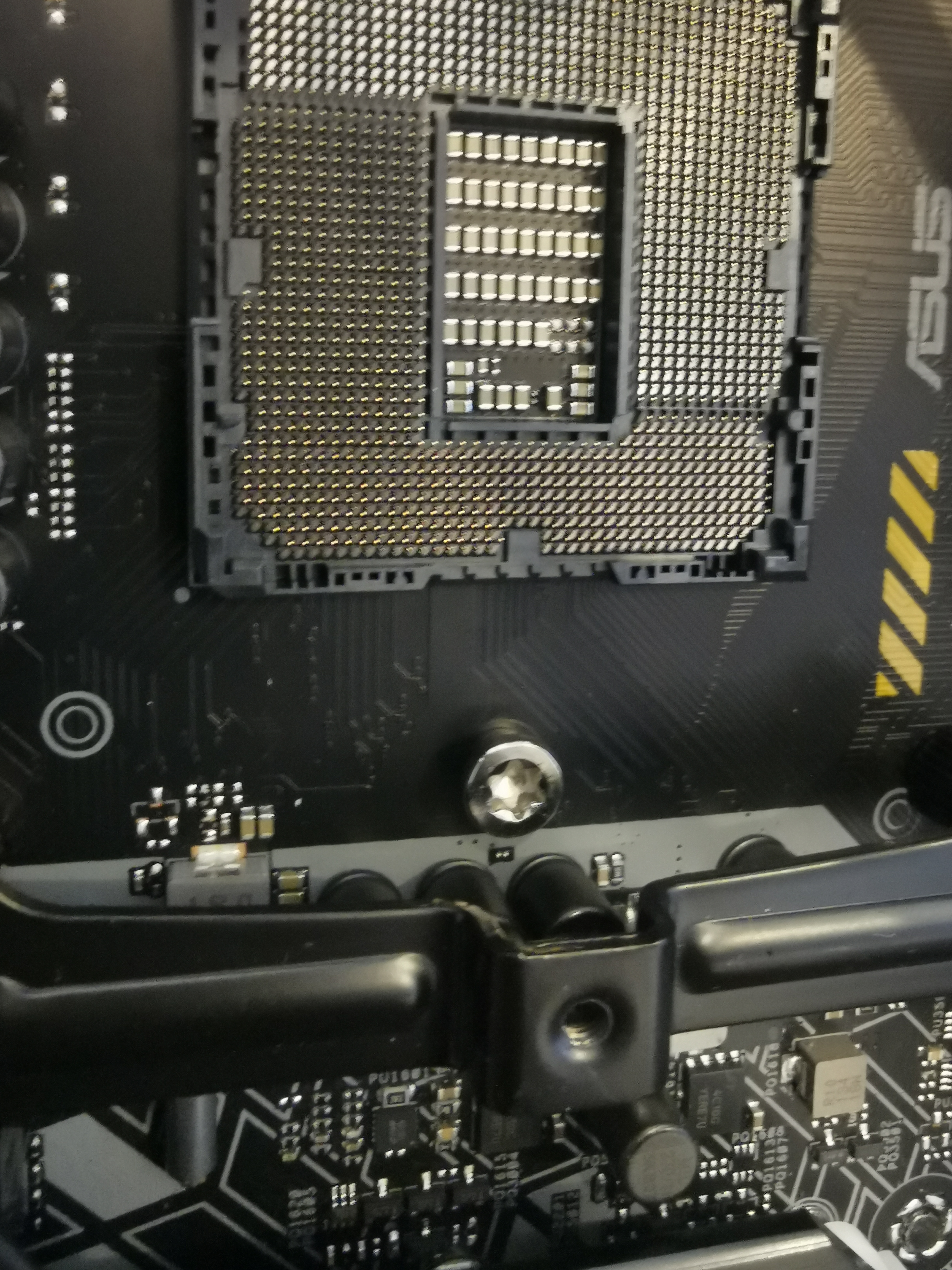

Reaktionen: Nickel

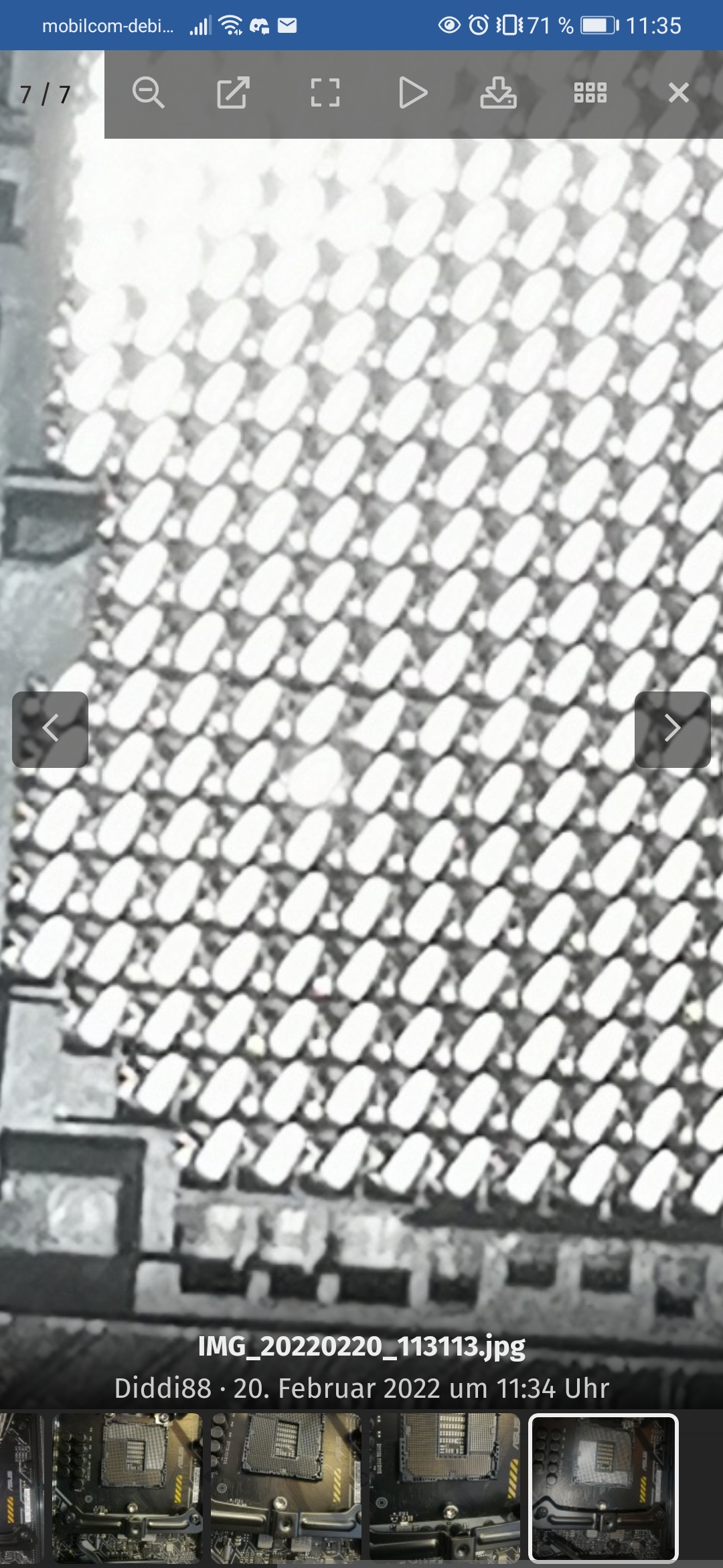

Sieht OK aus.

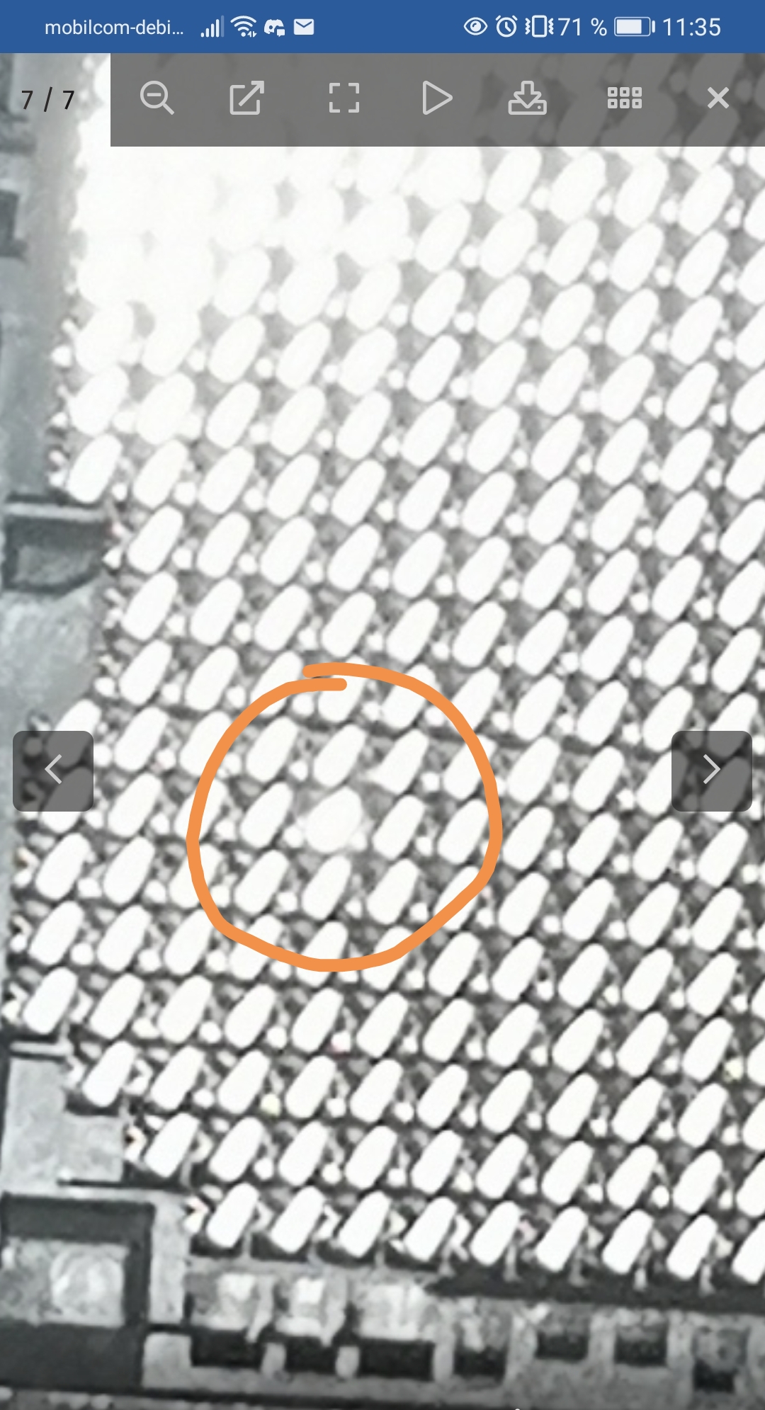

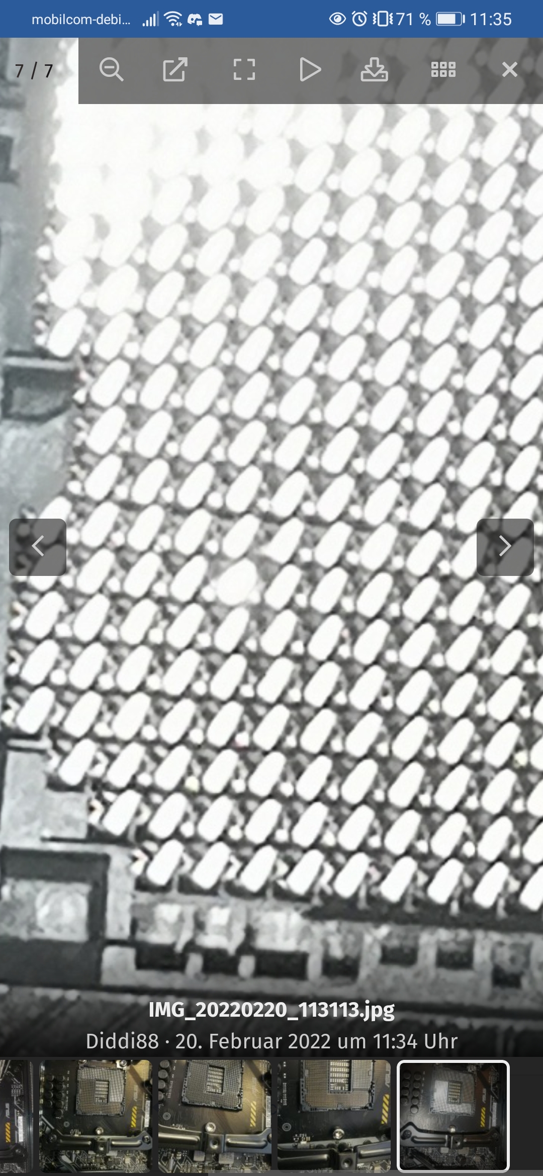

Mir fällt im letzten Bild wenn ich mit Licht drüber gehe, eine kleine Anomalie auf, ein Pin spiegelt das Licht anders als die anderen, siehe unten links. Könnte der Probleme machen?
Der ist OK, egal wie der das Licht spiegelt.
Die anderen Bilder zeigen doch, dass alles ok ist mit den PINs.

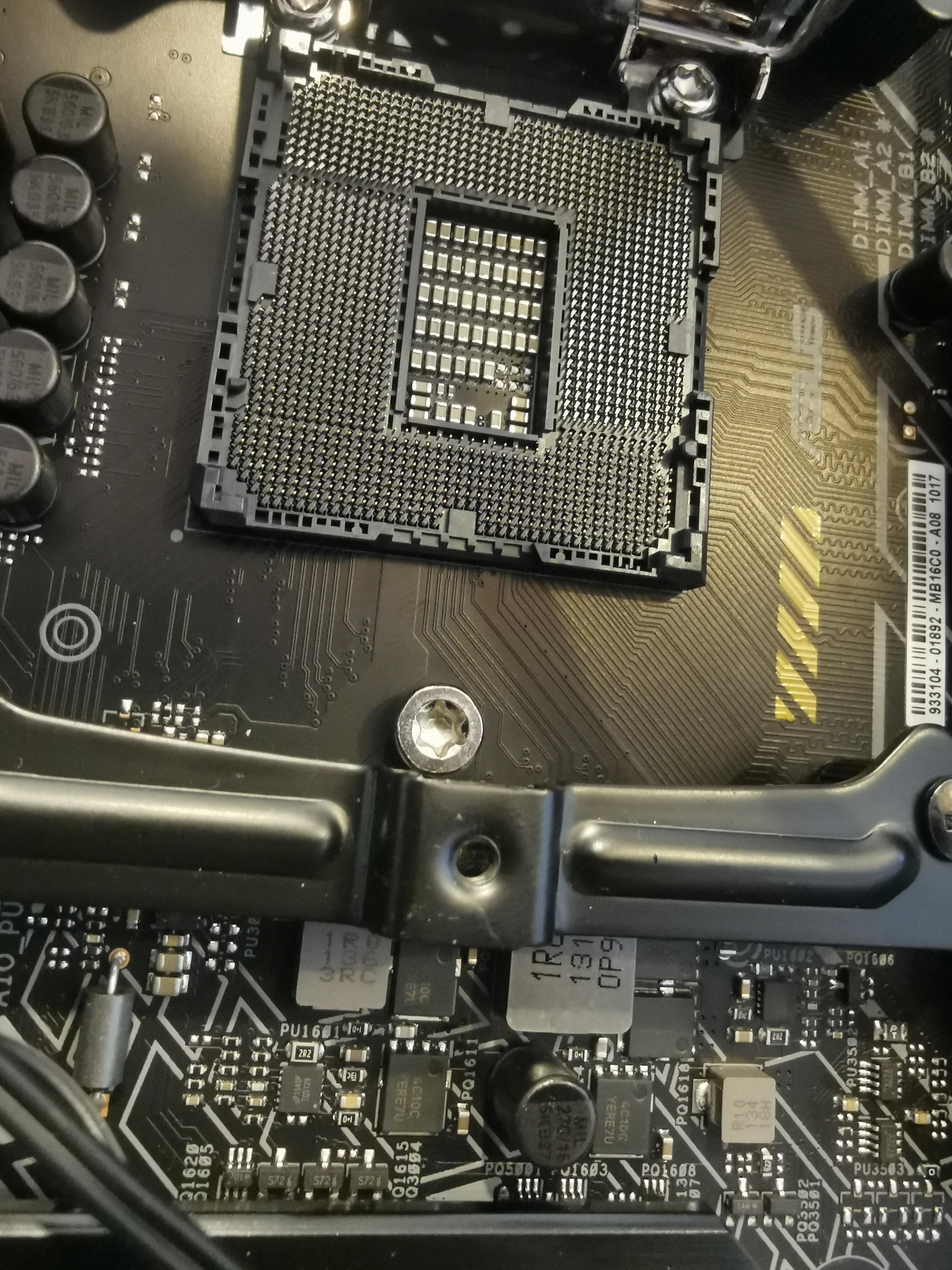

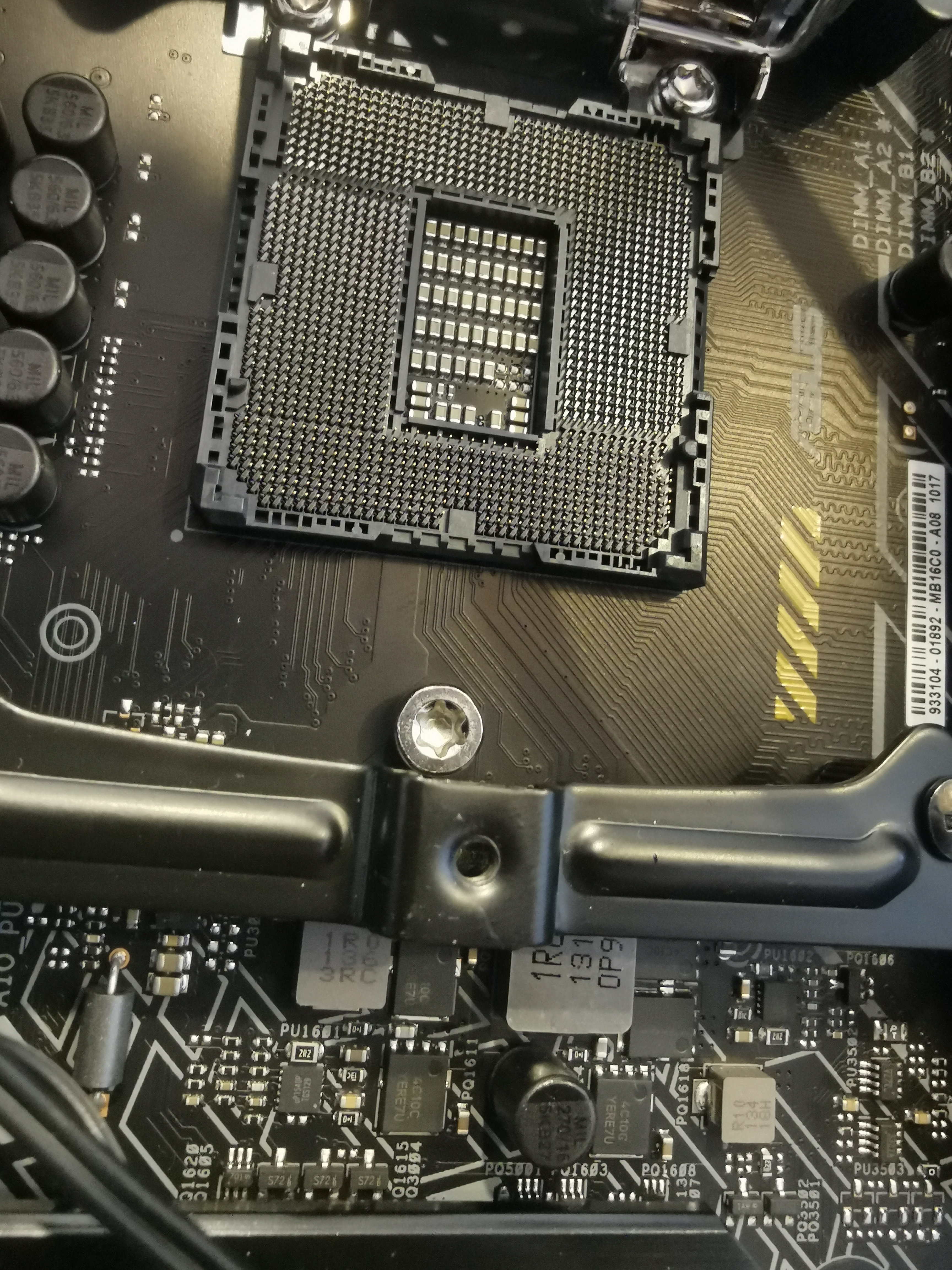

mache ein
Die Bilder sind da.

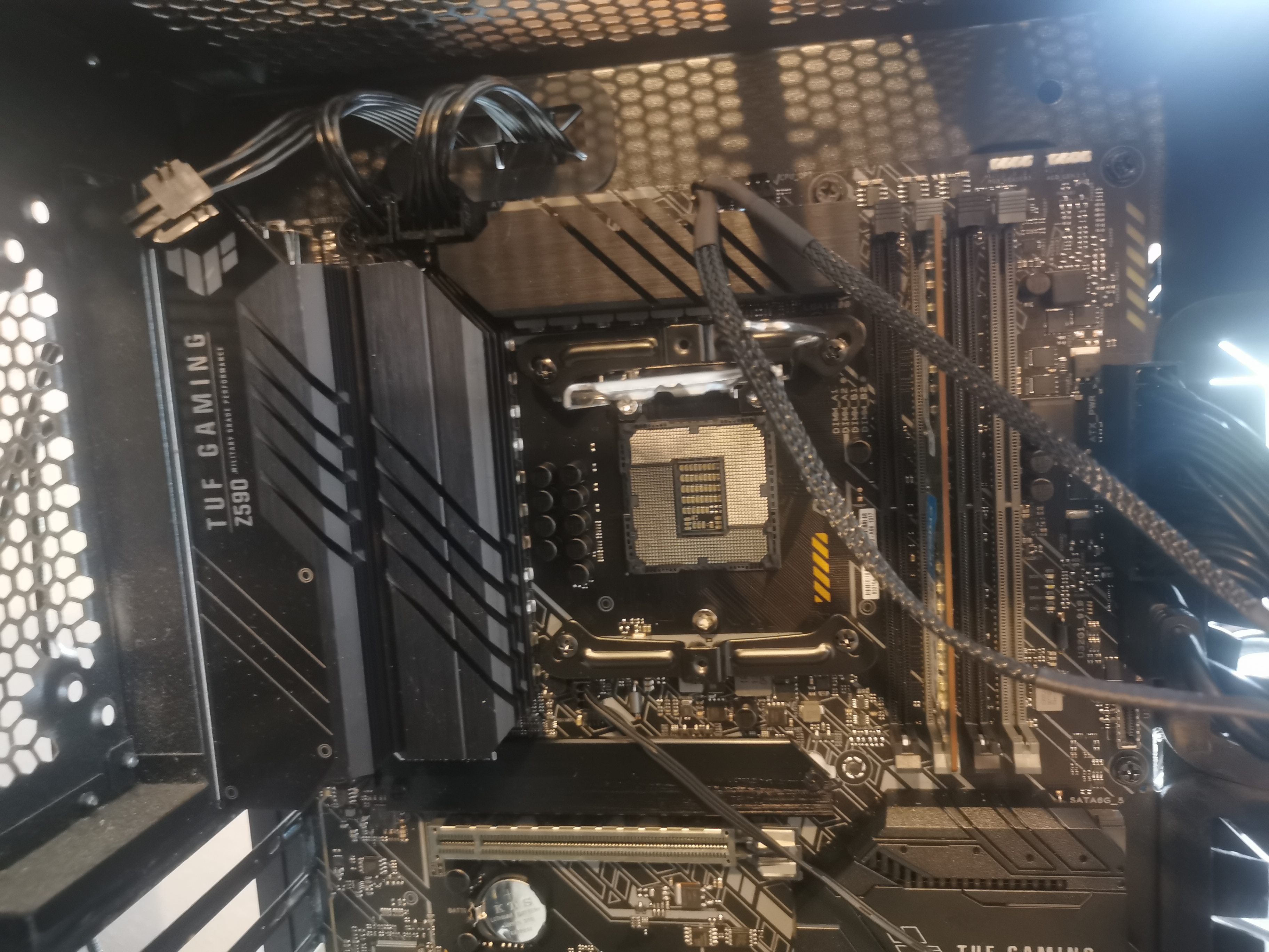

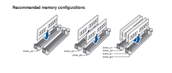

Sieht gut aus, nun die Bilder vom Rest. Das Board hat einen 4er und einen 8er CPU-Stromanschluss,
hast Du beide bedient? Der 8er würde reichen, nur der 4er allerdings nicht.

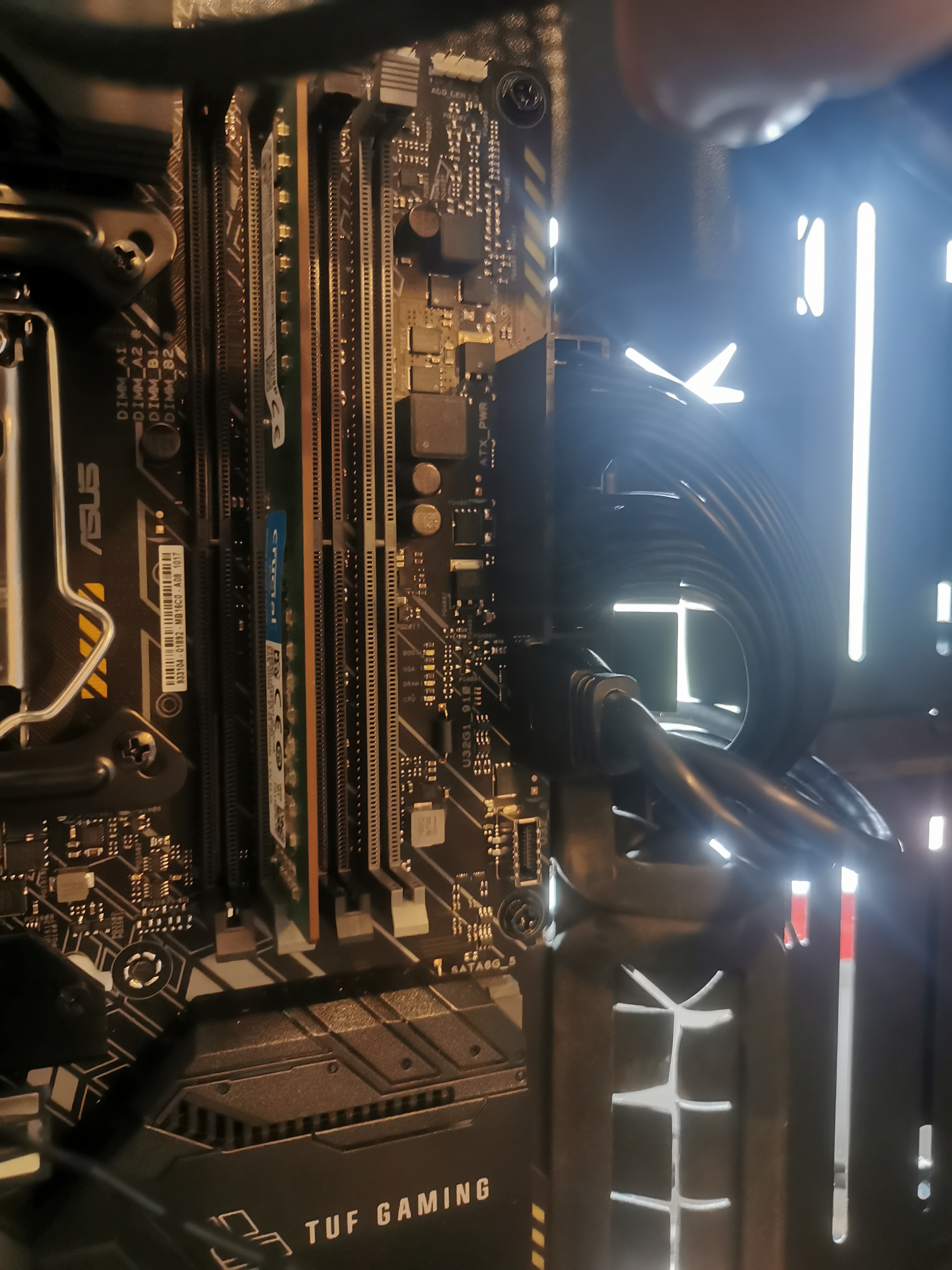

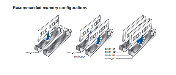

Der RAM sollte jedenfalls in die empfohlenen Slots auch bei nur einem Modul,
ansonsten kann es Probleme geben.

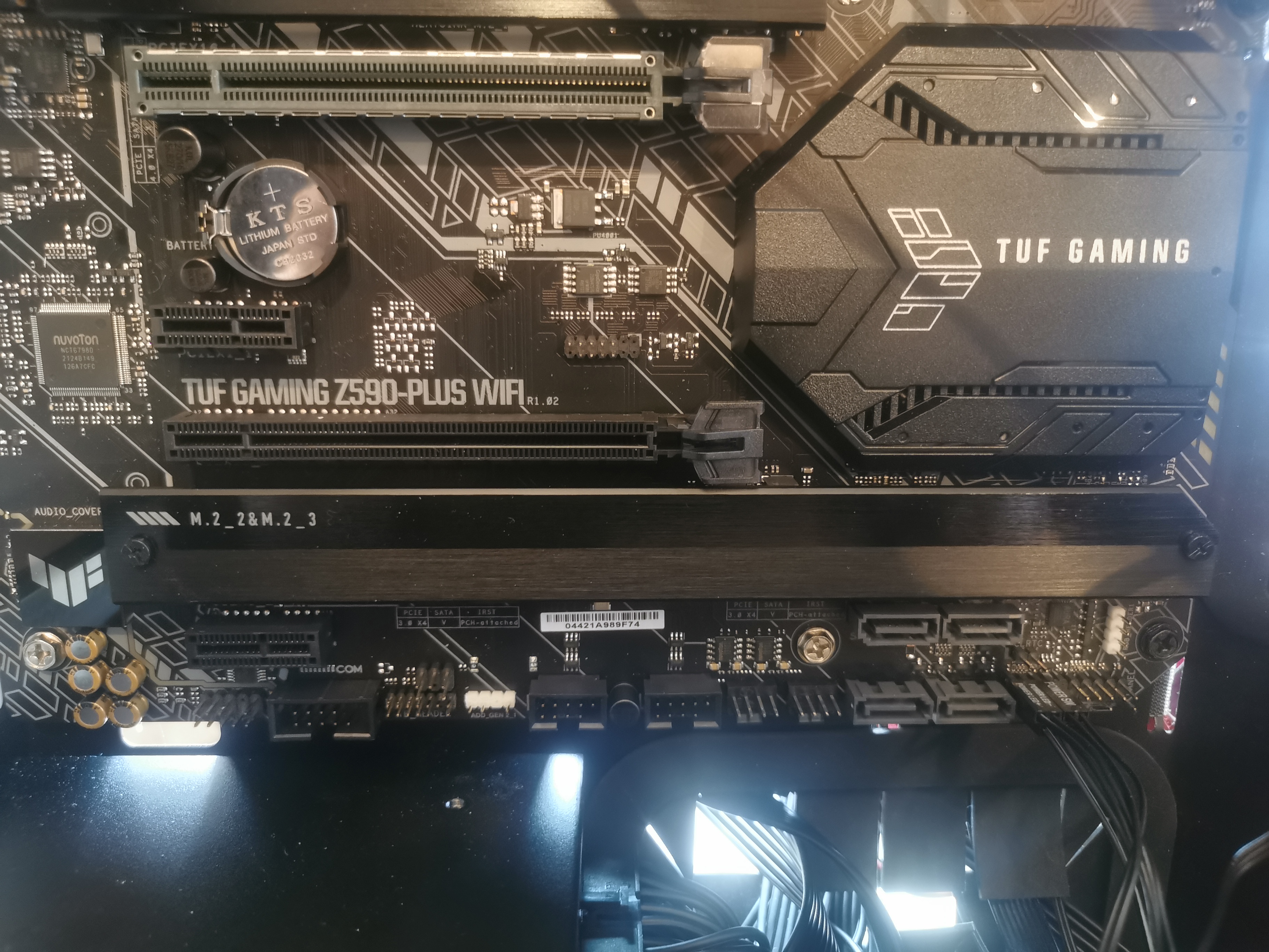

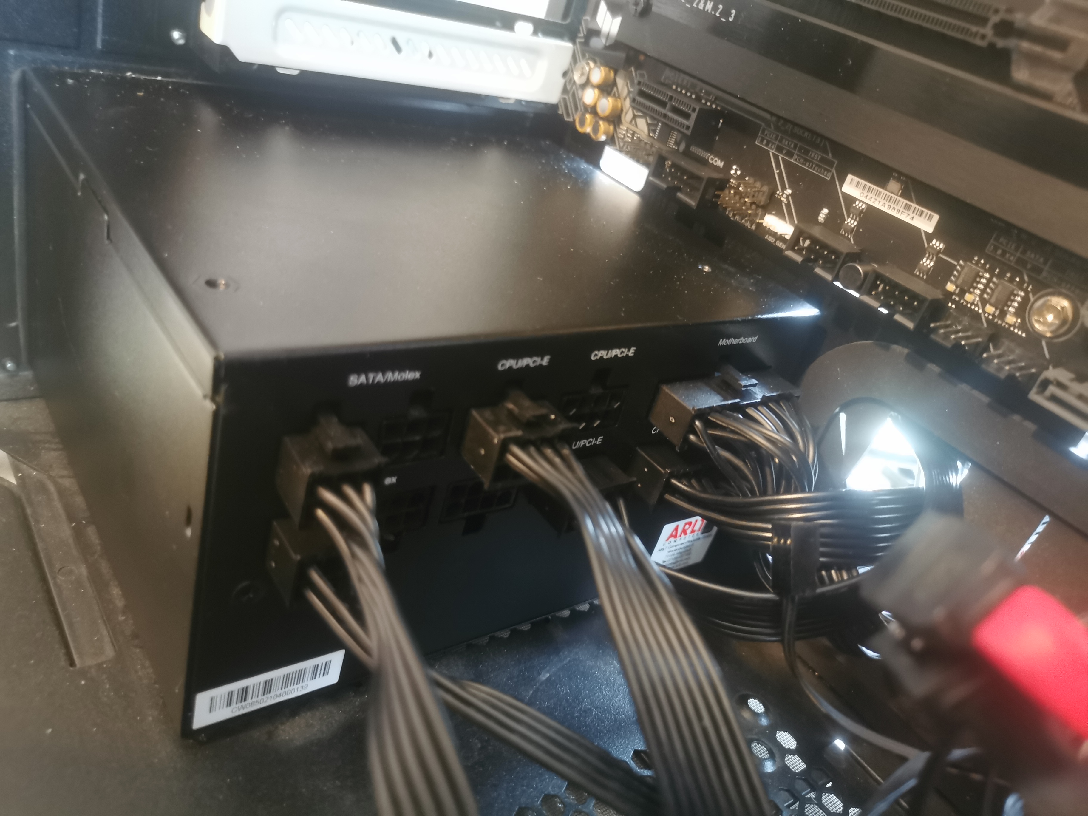

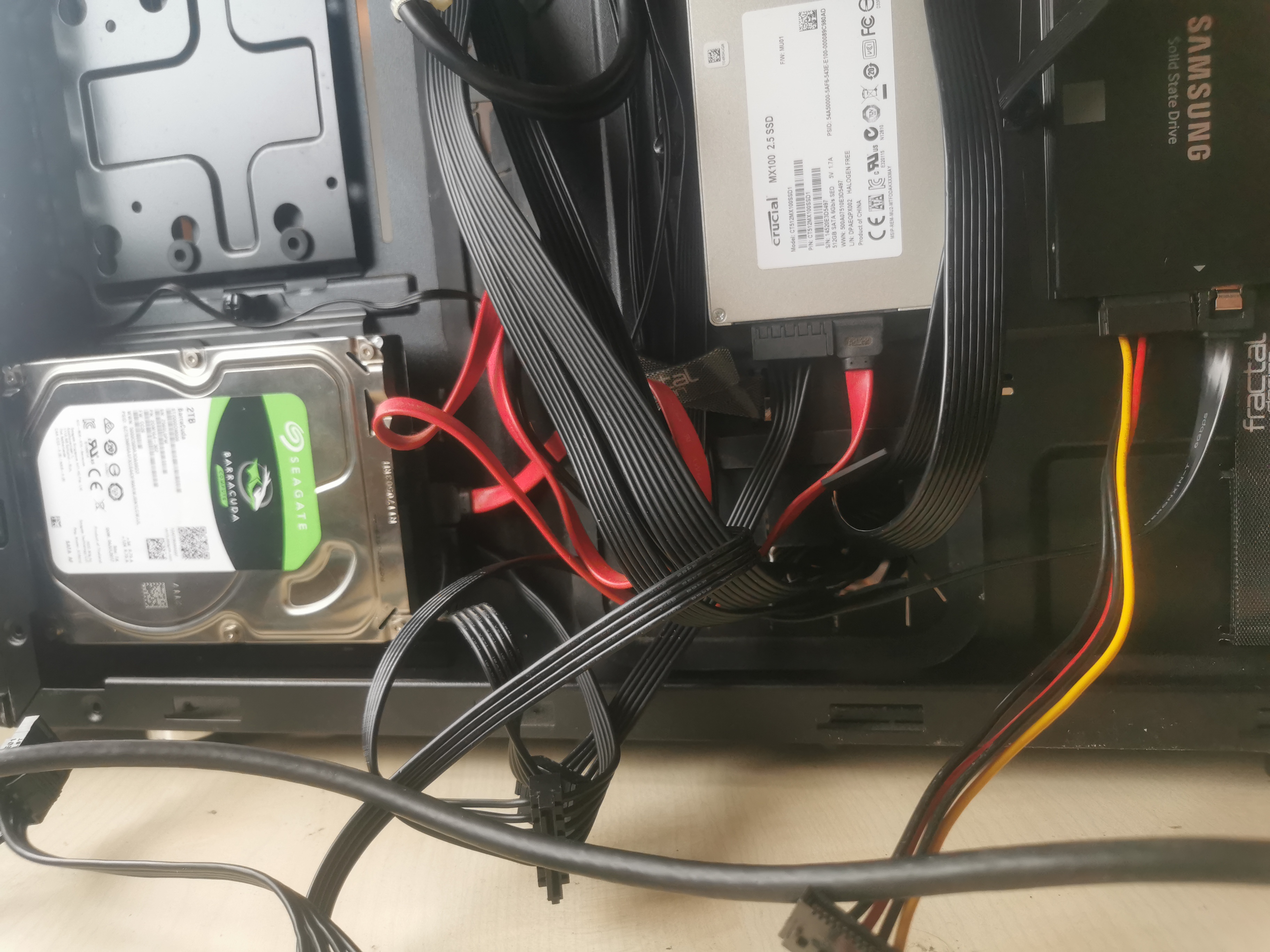

Sollte soweit alles richtig angeschlossen sein. Wie gesagt, Grafikkarte ist aktuell ausgebaut (ist auch richtig mit 2x 8 polig am Strom). Oben am CPU hab ich vorsichtshalber beide Stecker drin, auch wenn der 4 polige idR nur für übertaktungszwecke da ist. Festplatten unten sind ebenfalls wie gesagt derzeit nicht angeschlossen, um die möglichen Fehlerquellen zu reduzieren. Mir geht es aktuell in erster Linie darum das ding mit Bildsignal am Monitor zum laufen zu bekommen.
Ist so verbaut...
Reaktionen: Nickel

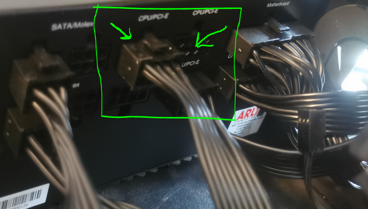

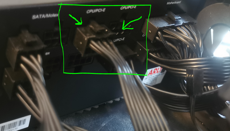

Gehe hier nur auf den 8 PINs.
Für die AMD 6700 xt empfiehlt es sich, zwei separate Kabel/Stränge zu nehmen für die Stromversorung der Karte.
Für die AMD 6700 xt empfiehlt es sich, zwei separate Kabel zu nehmen für die Stromversorung der Karte.
Auch die Variante hab ich schon mehrfach ausprobiert, alles abgestöpselt und nur mit 8poligem Anschluss...
Dann noch den Rest von Beitrag #25 je nachdem Umsetzen (Memtest86, Bios Reset/Update)

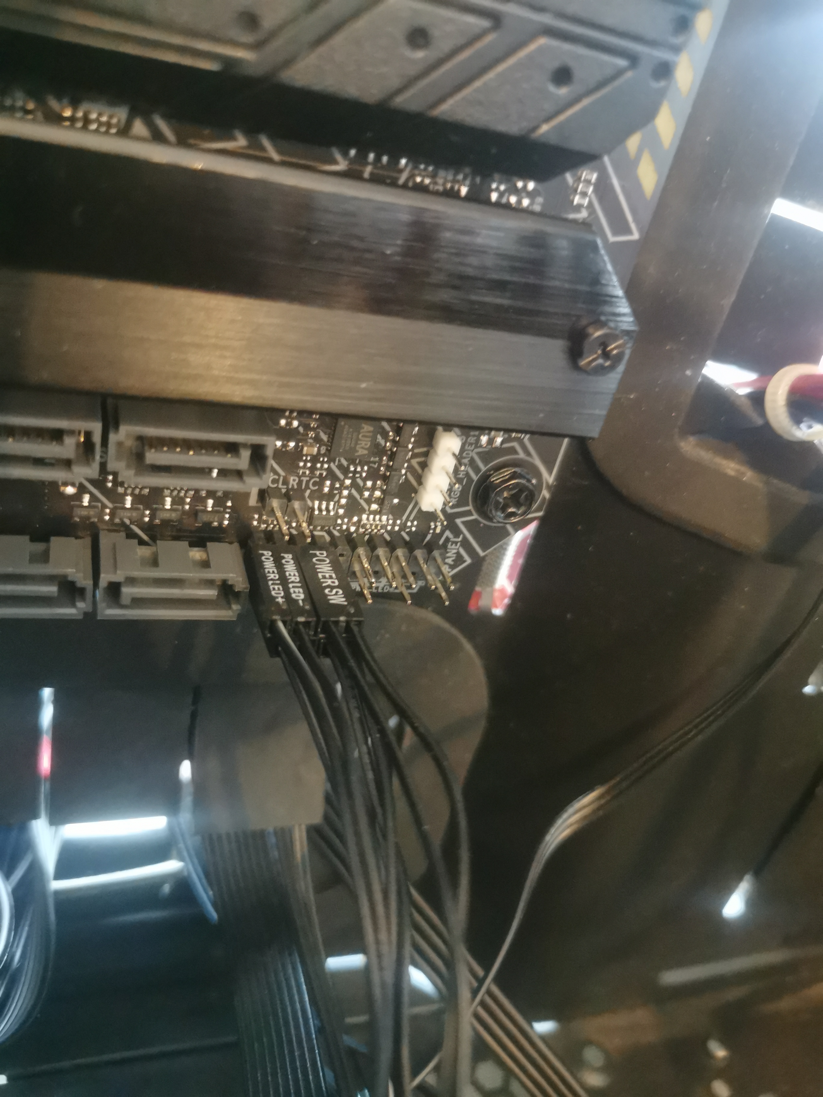

Tom-S schrieb:
Ist ein Systemlautsprecher ans Board angeschlossen ?
Wenn ja dann ohne RAM starten, dann müsste das ziemlich wild piepen.
Tut es das nicht ist Board oder CPU defekt, oder irgendwo liegt ein Kurzschluss gegen Masse vor.
Ohne Systemlautsprecher wird aber die weitere Diagnose schwierig.

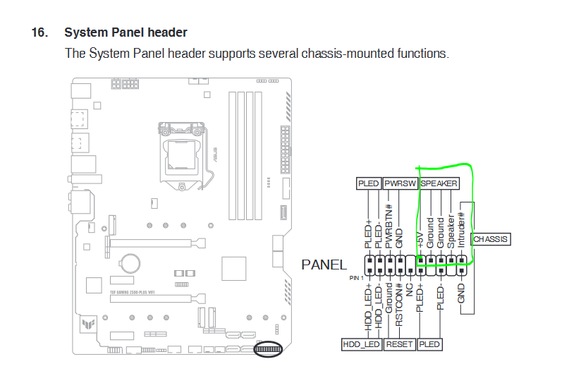

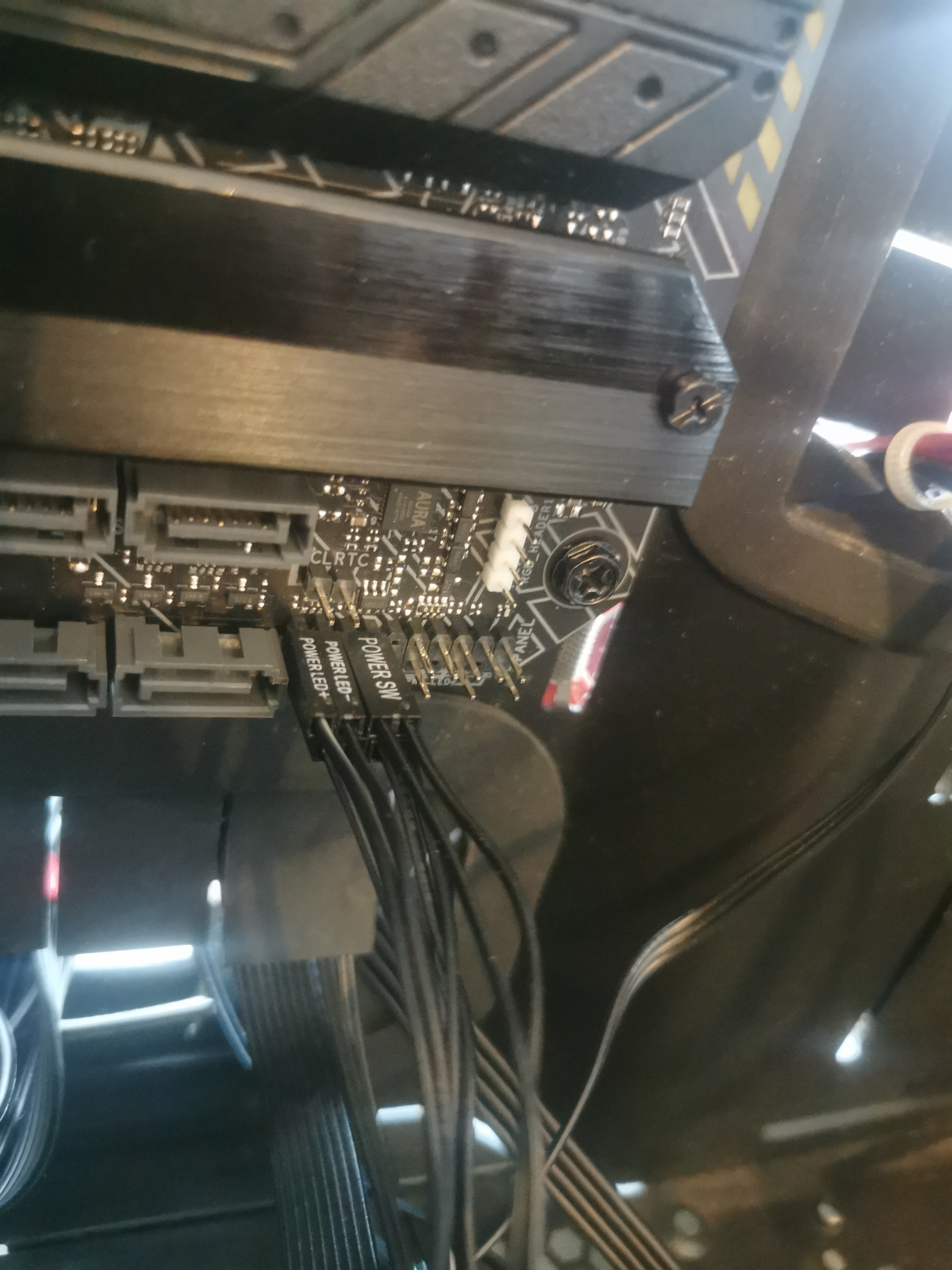

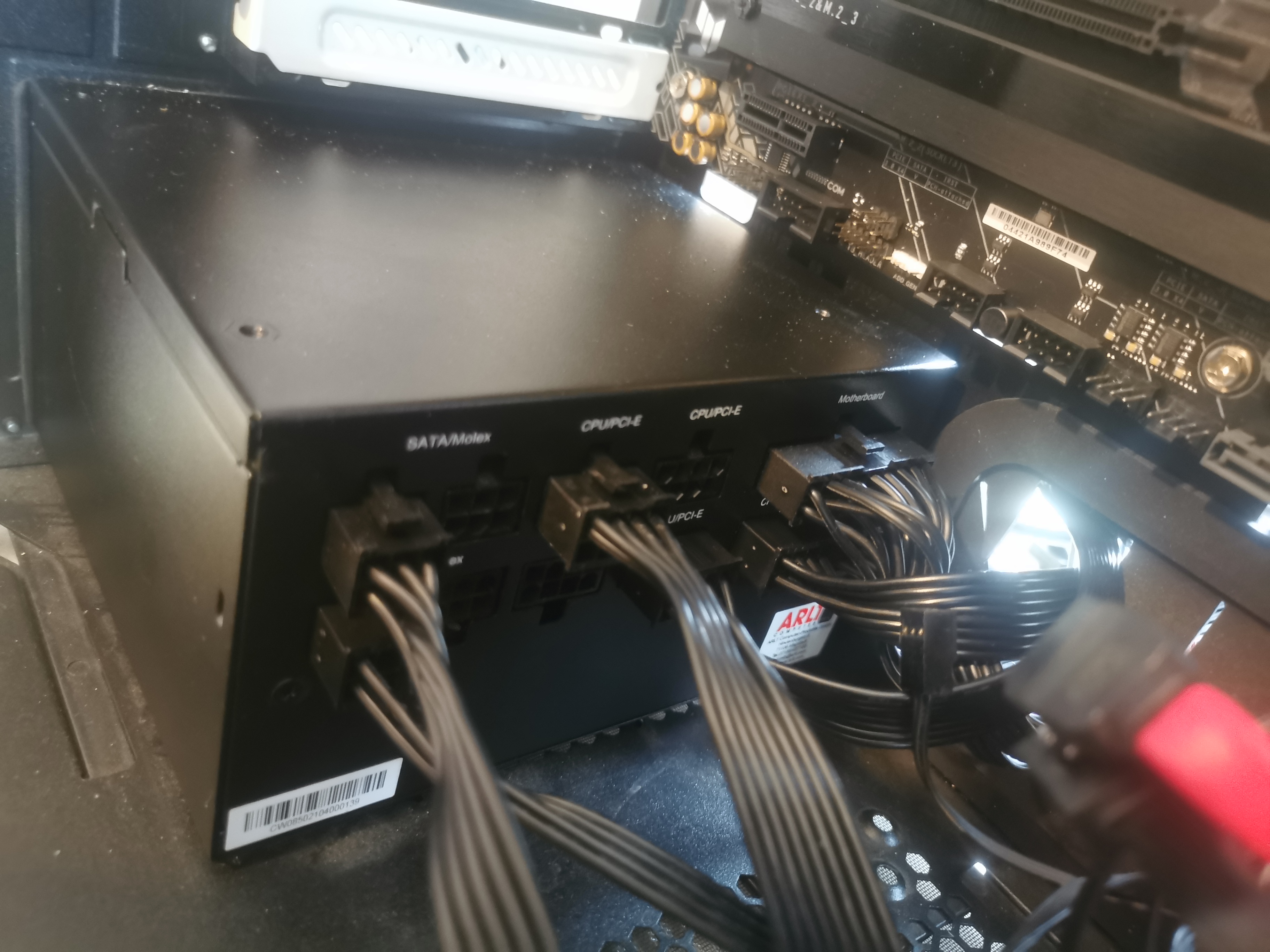

Ganz dumme Frage, wo find ich die systemlautsprecher und wo kann ich schauen ob die angeschlossen sind? Sind die bei den Kabeln mit dabei die zum power button des chassis führen? Also hier:

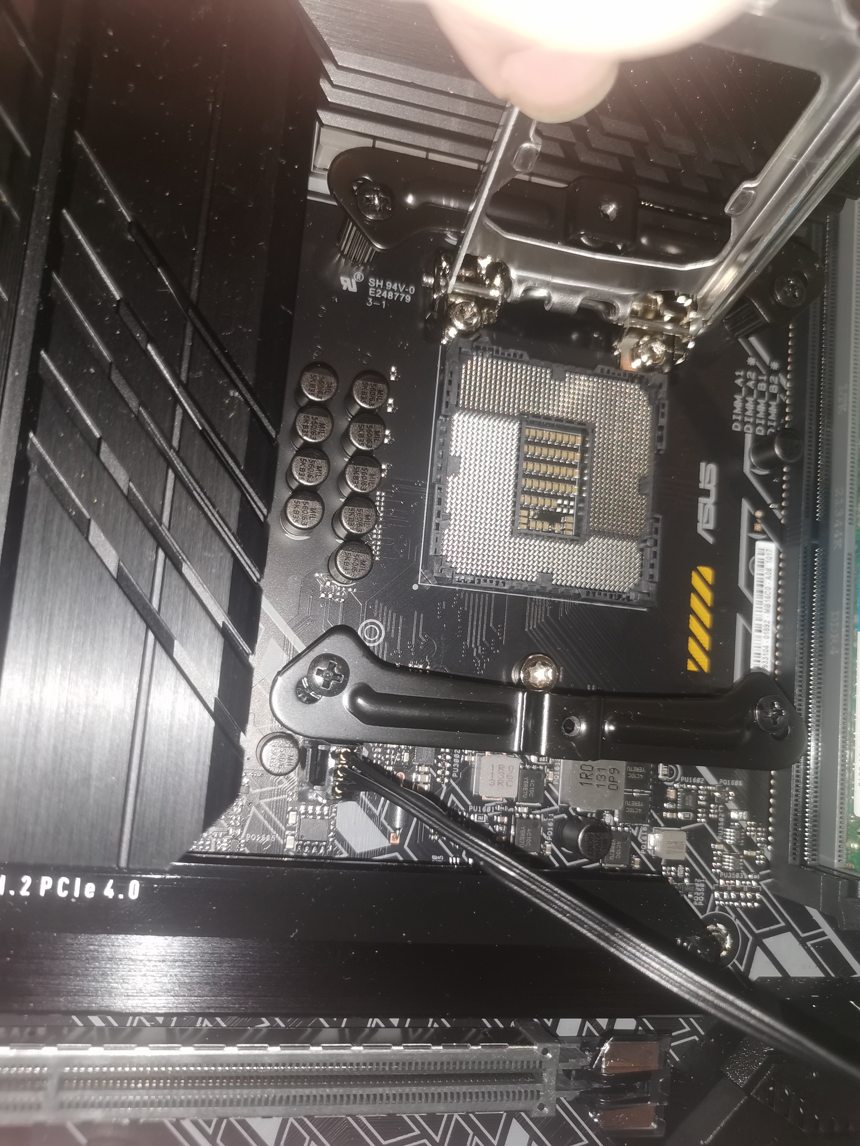

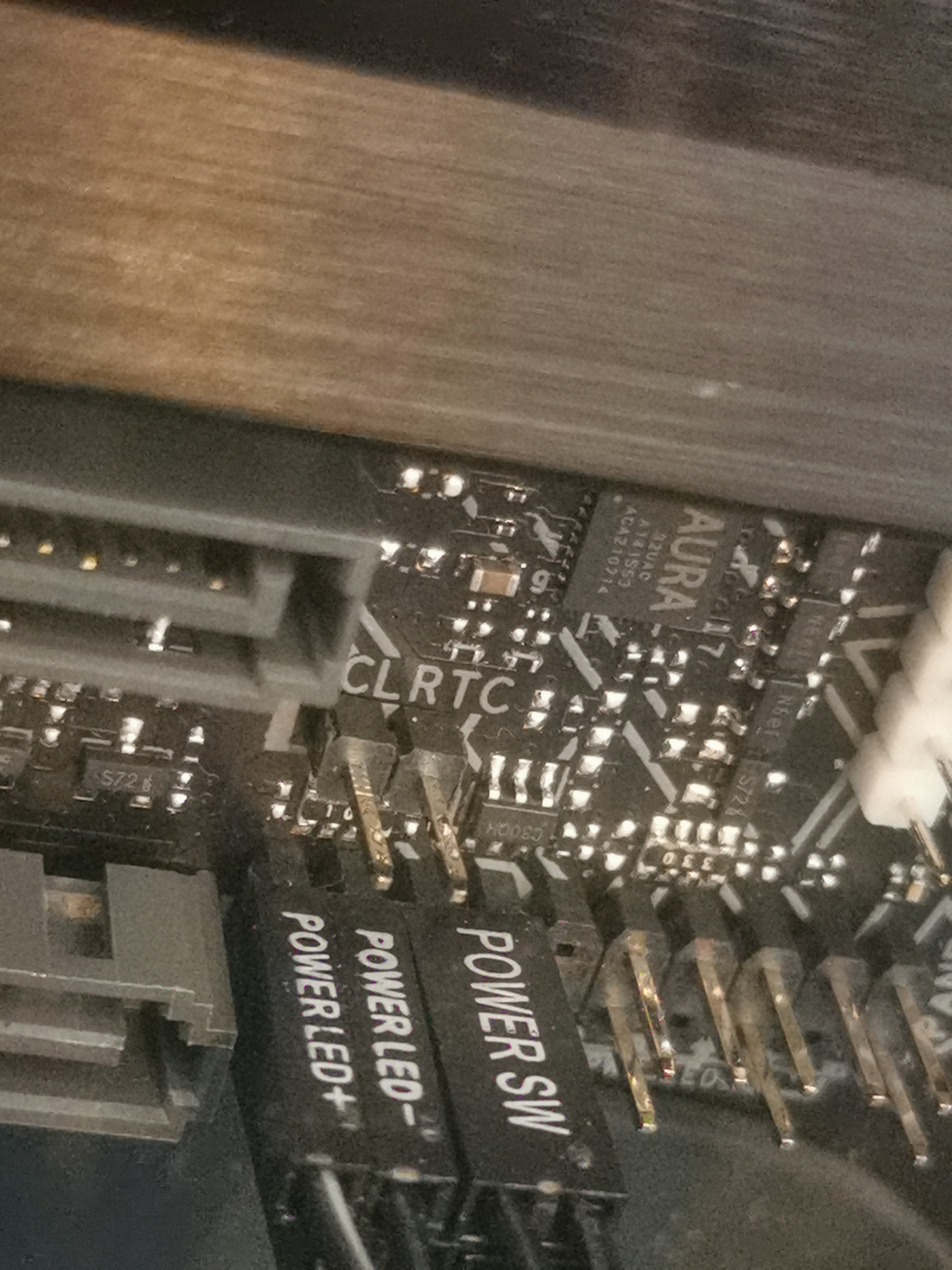

Weil ich nebenher noch CPU wieder anschließe damit ich eure Empfehlungen nachbauen kann 😋 bzgl BIOS Reset via Jumper, Da bin ich gerade dabei, hab ich vorher noch nie gemacht und überlege gerade, was ich dafür am besten nutzen könnte. Ich hab so einen billig Schraubenzieher von ikea. Kann ich mit dem ne Verbindung herstellen zwischen den beiden Pins?
Ja, System vom Strom trennen und diese beiden PINs berühren mit dem Schraubenzieher.

Nickel schrieb:
Hast du keine Handbücher?

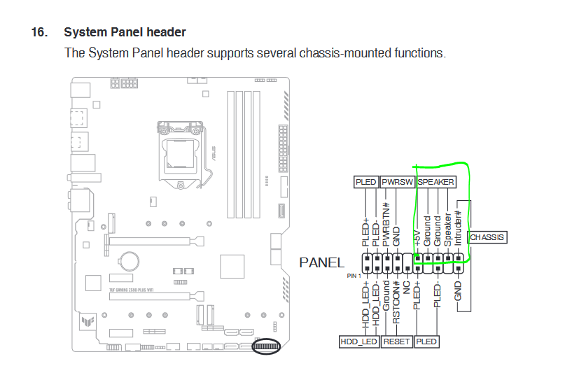

Der Anschluss für die Speaker wäre hier:
Doch hab schon die Handbücher dafür, aber kein plan ob Lautsprecher bzw. die Kabel dafür vorhanden sind. Ich denke dann besitz ich die Lautsprecher/ Kabel dafür nicht. Dumme frage, sind die Lautsprecher im Chassie oder am Mainboard?

Bzgl. Jumper. Wie lange muss ich die Verbindung der beiden Pins herstellen mit dem Schraubenzieher? Was sollte passieren wenn ich das mache? Sollte dann ein Bild kommen? Nicht dass ich sinnlos ne halbe Stunde den Schraubenzieher da hin halte und es bringt eigentlich nur etwas in den ersten 20 Sekunden. :D

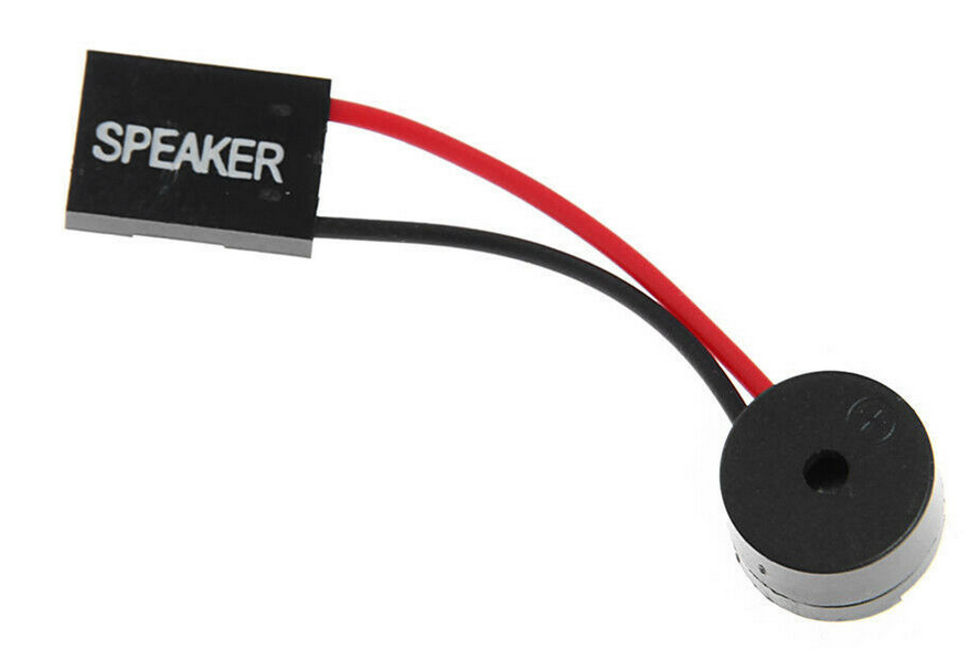

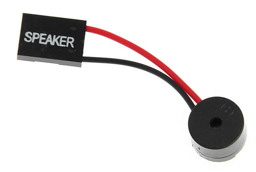

Weiß nicht ob dein Gehäuse einen Speaker hat, wirst du wohl rausfinden müssen, sollte einfach sein.
Mainboards selbst haben aber schon lange keine mehr und dann braucht man eben sowas (Bild):
Darum haben die meisten Mainboards aber eine Debug- Led oder eine Anzeige für Debug Codes.
