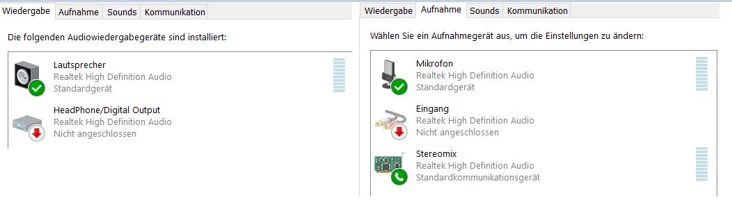

Kannst du Screenshots von den Einstellungen hochladen? Von den Wiedergabe- und Aufnahmegeräten. Ist das Mikrofon als Standardkommunikationsgerät markiert?
Hallo, so sieht es bei mir aus:
Ohne externes Mikro:

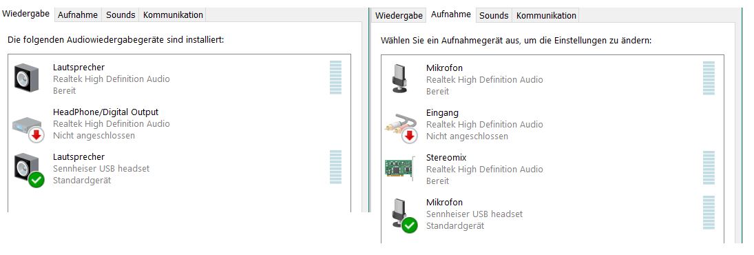

Mit USB Mikro:

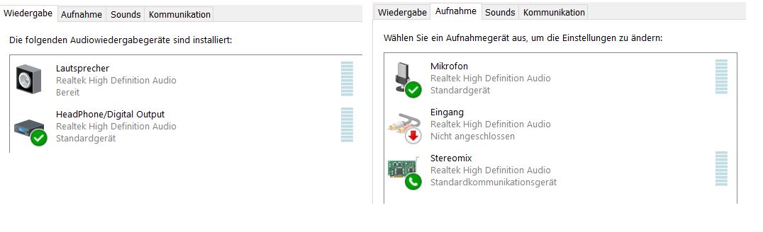

3,5mm Klinken Mikro:

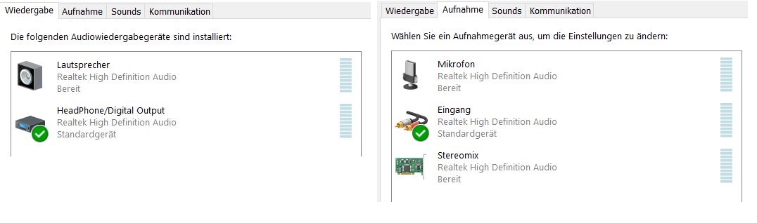

Kopfhörer/Line In:
Wie gesagt, es geht immer nur das interne, schlechte Mikro sonst nichts.....
Sieht doch schon mal gut aus ! Was aber zeigen denn die Soundeinstellungen ?
Soll vermutlich heißen: welches der in den Bildern aufgeführten Geräte ist denn Systemstandard respektive von einem einzelnen Programm zu dessen Benutzung zugewiesen?
