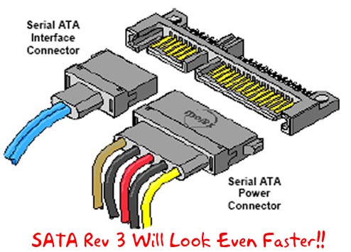

Bei SATA-Gehäusen gibts doch meist gar kein Stromkabel, der Stromanschluß sitzt oft zusammen mit dem Datenanschluß auf der Platine
Wenn du keine Schnellformatierung gestartet hast, dann kann das ewig dauern bei der Plattengröße ...
ich glaub du kommst selber drauf
/edit: hättest schnellformatierung nehmen sollen.
Anschlußkabel für die Strombuchse? Jumper?
Ich glaub da hast du was falsch verstanden bzw. kommst wohl noch von der IDE Welt. Strom und SATA liegt direkt nebeneinander, im Gehäuse ist das zu einem Stecker zusammengefasst.
Dieses exklusiv schöne Umfall-Gehäuse hat doch im verlinkten Artikel an der Rückseite eine Buchse für den Stromadapter, der auch im Lieferumfang dabei ist.
Ohne diesen angeschlossen, wird sich ein Betrieb unter USB etwas schwierig gestalten, weil USB nur +5V liefert, die Platte aber auch +12V braucht. Das wäre zwar technisch wandelbar, um zum Anlaufen einer 3,5" Platte aber die nötigen 15W zu liefern, müsste vom USB-Anschluss ein Strom von 3A fließen, was schon einen leichten Hang der USB-Stecker-Kontakte zum Abschmelzen bedeuten würde, soferne die vom Board überhaupt geliefert werden können.
Bei ausführlichem Formatieren unter USB2.0 kannst Du mit einer Dauer von etwa 19 Stunden rechnen. :)
Ein externes Netzteil braucht man für eine 3.5" -HDD aber immer, weil diese auch 12V für den Spindelmotor brauchen.
