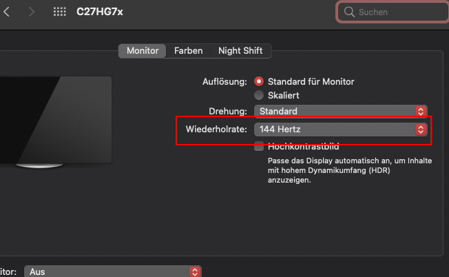

Mit HDMI geht am mini max. 100 Hz, wenn mal mehr gebraucht wird, dann per USB-C auf Displayport ->
Mein LG kann 'nur' 60 Hz.
Diese rot eingerahmte Option da bei dir gibt es bei mir nicht.

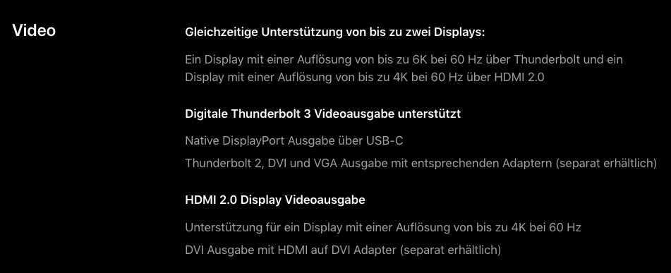

Dermitlinux schrieb:
Der Mac Mini hat ja nur einen HDMI-Anschluss
Hättest du mal die Produktseite richtig gelesen :D
Das habe ich ja. Und das ist ja auch nicht für Ursache gewesen, sondern dass mein Bildschirm bei HDMI nicht auf 60 Hz eingestellt war, sondern lediglich auf 30 Hz.
