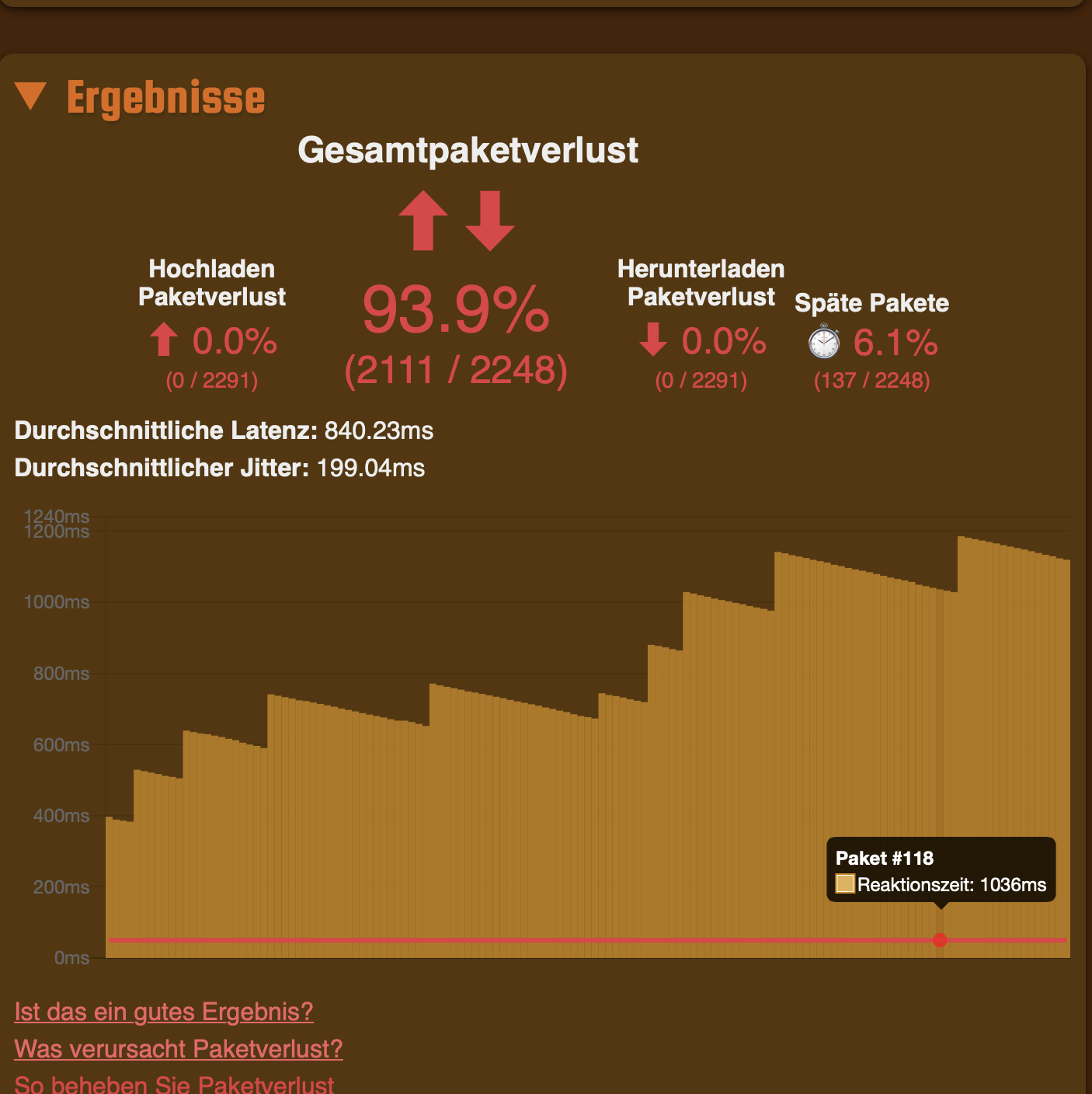

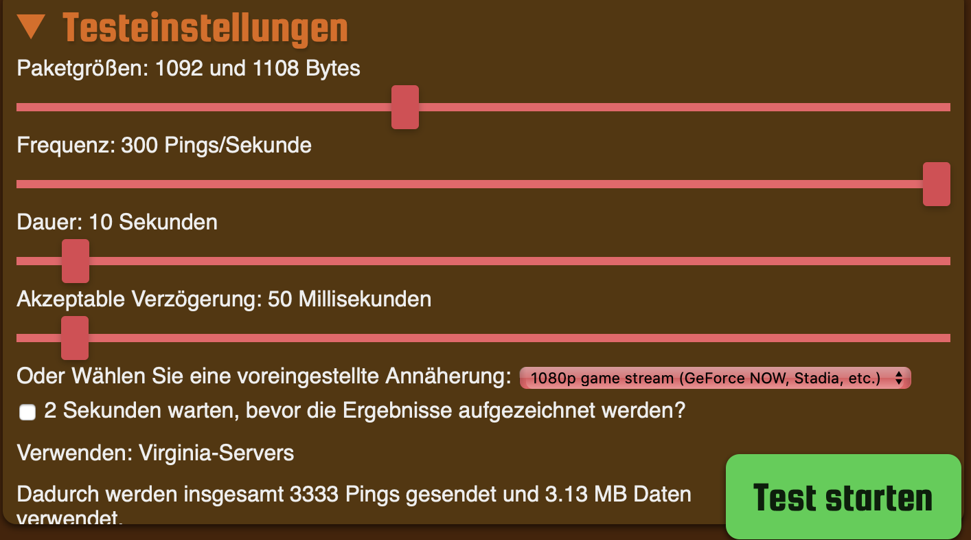

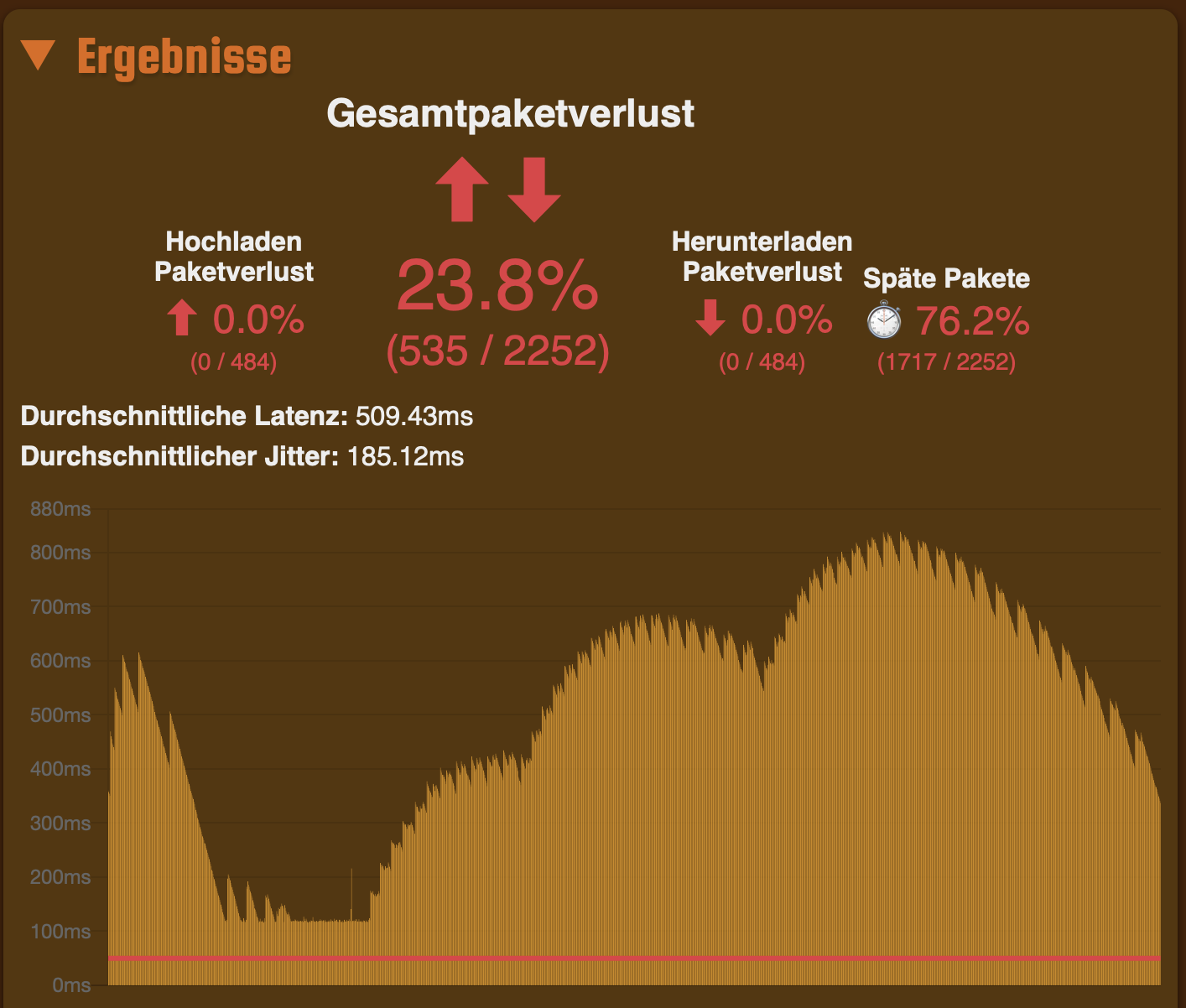

ich versuche schon seit längerer Zeit über Shadow "Cloud Gaming" mit meiner neuen Glasfaser Anbindung zu zocken. Das Problem ist jenes dass ich einen extrem hohen Paketverlust bzw. verspätete Pakete habe. Dies macht mir das Zocken leider unmöglich. Wenn ich beispielsweise Google oder aber auch den Router anpinge habe ich keinen Paketverlust und einen minimalen Ping von etwa 5ms über 5GHz W-lan. Habe es auch schon über IPv6 versucht (obwohl ich mir unsicher bin ob dies einen Unterschied mache würde), nur leider unterstütz Shadow dies nicht. Meine Vermutung liegt darin dass ein hoher Paketverlust vor allem auftritt wenn eine hohe Pingfrequenz gefordert wird, nur leider weiss ich nicht wie man dies behebe könnte.
Router: FritzBox 7590
Verbindung: 5GHz W-lan (Kein Unterschied zur Verbindung mit Lan)
Tarif: 70 mbit download - 50 mbit upload
Endgerät: Unterschiedliche Geräte wie Stand PC aber auch Smartphone oder Laptop.
Wäre sehr dankbar wenn mir jemand weiterhelfen könnte!
PS: Hier noch ein paar Screenshots vom Paketverlust mit den jeweiligen Einstellungen des Tests:

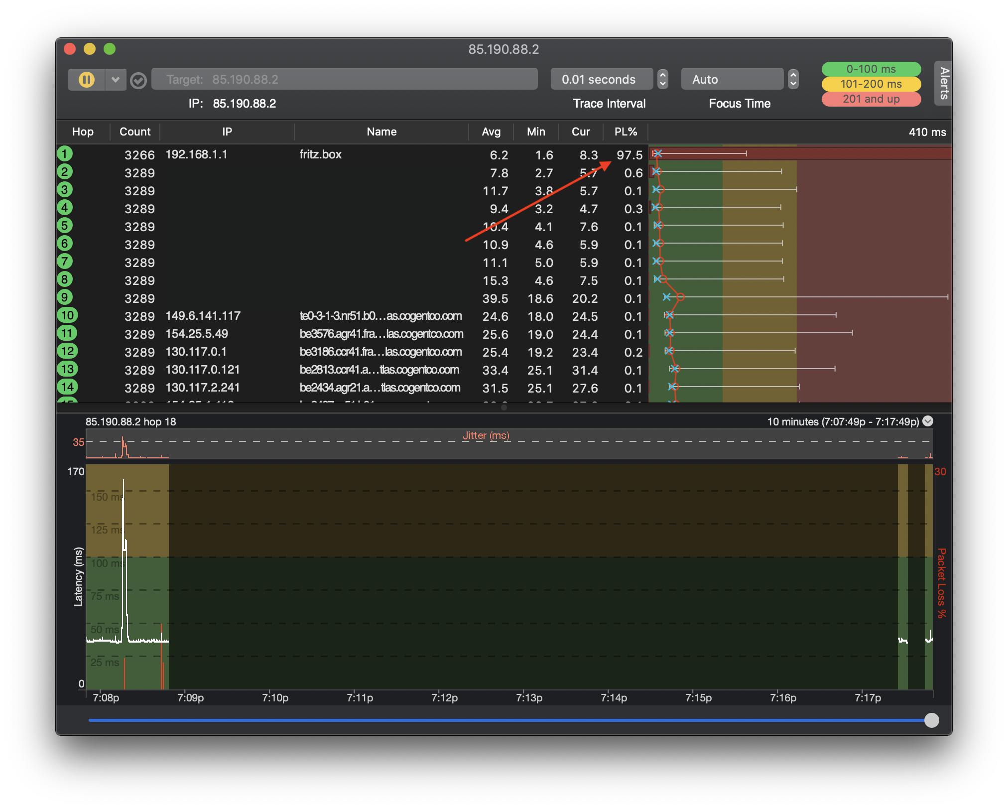

Habe nun mit PingPlotter den Cloud PC angepingt und siehe da, der Paketverlust geschieht anscheinend an der Fritzbox selbst. Habe mit einer hohen Frequenz von 0,01 Ping Pro Sekunde über LAN getestet. Selbe Werte bei einem Intervall von 0,5 Sekunden.
Jetzt stellt sich mir die Frage ob es an den Einstellungen der FritzBox 7590 liegt oder ob die defekt ist.
Hoffe jemand kann mir weiterhelfen!

Dürfte normal, und der DDOS Schutz der Fritzbox sein.
Die Pakete gehen ja nicht verloren sondern die Fritzbox antwortet nur nicht mehr auf Ping Signale.
Jup, ICMP sind nunmal keine hochpriorisierten Daten, sondern werden im Zweifelsfall einfach verworfen.
Gerade wenn man den Router so "bombadiert" wie du es machst.
Reaktionen: brainDotExe
Könntet ihr mir sagen wie ich relevante Testergebnisse erhalte? Oder ist aus diesem Test nicht ersichtlich dass es an der FritzBox liegt?
