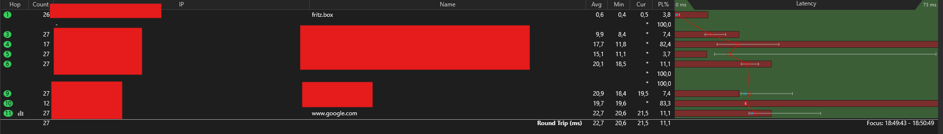

@JumpingCat Hier wäre ein IPv6 Ping an Google.com:

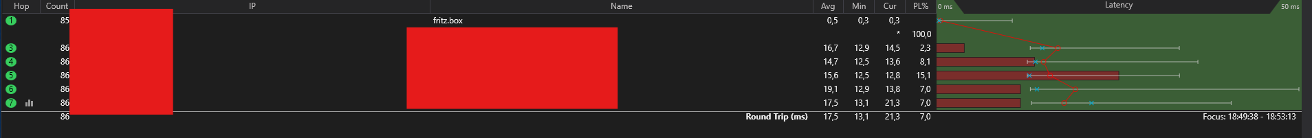

Hier ist eine Anfrage via ipv4, allerdings direkt an 1.1.1.1 (wenn ich ipv4 Google.com anpinge, ist das Bild ähnlich wie IPv6):
Ich hoffe, die Screenshots sind hilfreicher. Beides am selben LAN PC
Dr. Chaos
- Okt. 2024
- 1.366
Super das du die wichtigen Infos rot markiert hast so das man gar nichts mehr erkennt kann.
Mach doch bitte einfach mal einen richtigen Screenshot, du kannst ja deine eigene IP unkenntlich machen aber nicht alle Hops.
Du willst doch Hilfe, dann mach es uns doch nicht so schwer.
