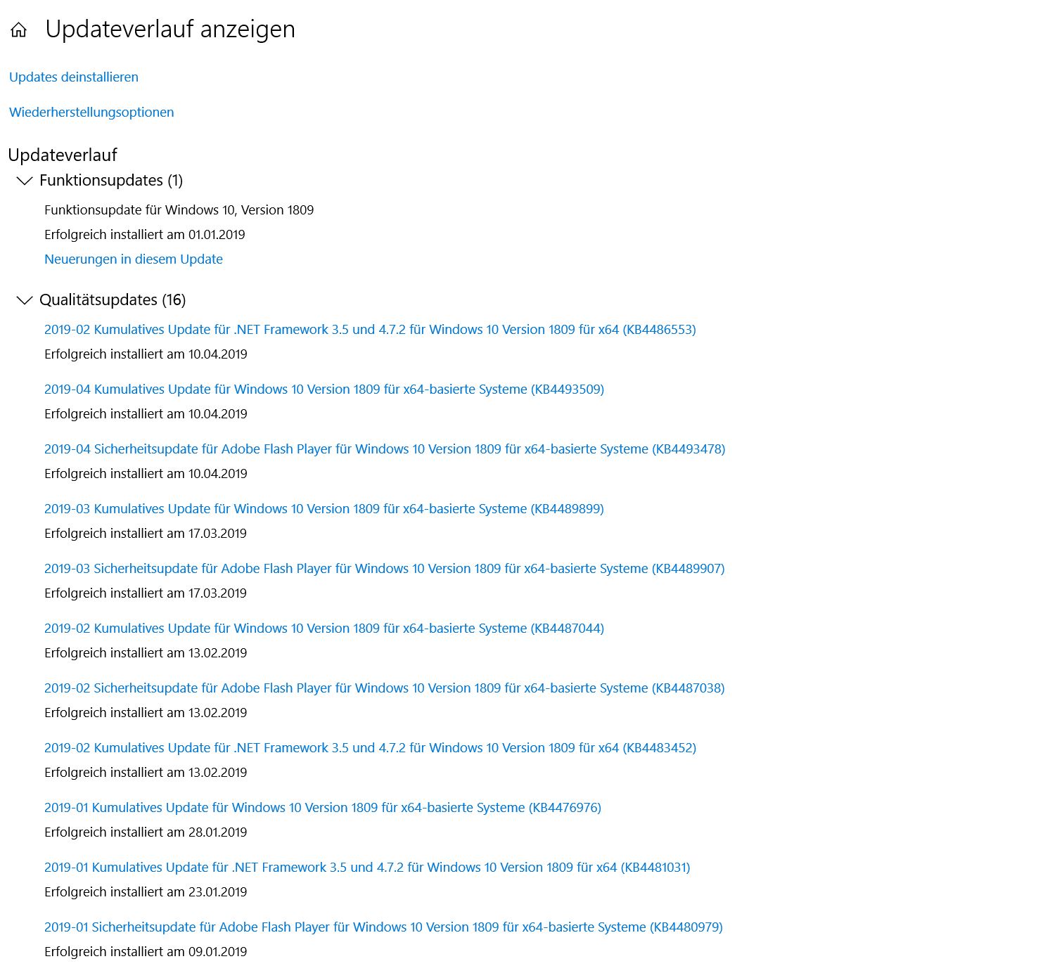

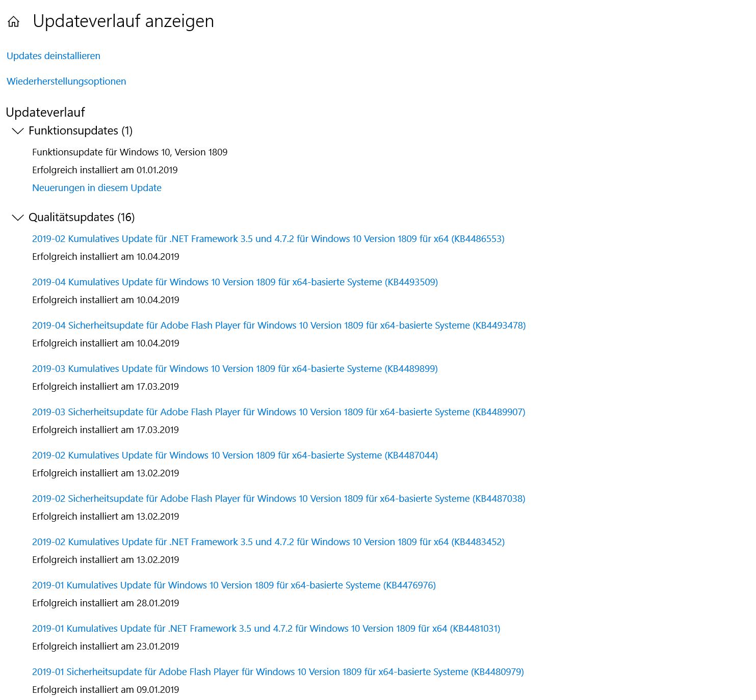

kann das ein update gewesen sein, was probleme verursacht? anbei ein screenshot der installierten wupdates.
hardware erscheint mir ausgeschlossen, wegen des problems auf beiden rechnern.
bitte bringt licht ins dunkel ;) !

deinstalliere nun einfach die updates vom april ....

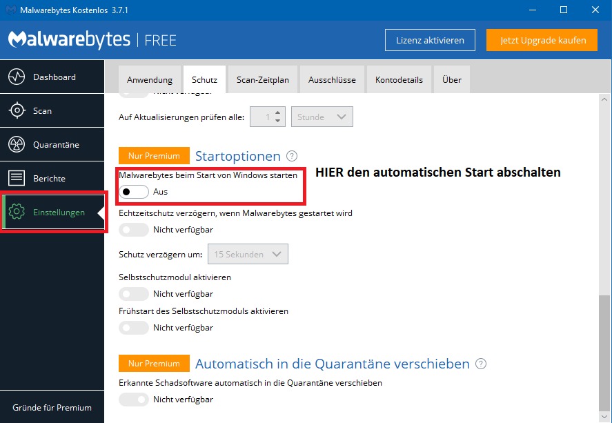

Ich nutze nur den windows-eigenen Defender und Malwarebytes (Free) sowie ADW-Cleaner (Free), die beiden letzteren maximal alle 14 Tage.
AVIRA sollte nach Möglichkeit mit dem herstellereigenen Tool im abgesicherten Modus deinstalliert werden, hier noch ein Link dazu:
Virenscanner vollständig deinstallieren
@belli131
Falls Du Malwarebytes in der Premium-Testversion installiert hast, ist der Defender "deaktiviert".
Um die kostenlose (eingeschränkte Version ohne Echtzeitschutz seitens Malwarebytes) zu nutzen:
1. Malwarebytes starten
2. Unter "Einstellungen - Kontodetails" einfach auf die kostenlose Version umstellen
3. Malwarebytes schliessen
4. kompletten Neustart durchführen (shutdown -g -t 0 - einfach den fett markierten Teil kopieren und in "Ausführen" einfügen und bestätigen)
5. Der Defender ist wieder vollständig aktiviert
(So war es jedenfalls bei mir.)
Nachtrag
Ich habe noch etwas recherchiert und folgenden Link gefunden: Malwarebytes (da steht es nochmal)
Im Screenshot habe ich noch markiert, das der automatische Start mit Windows abschaltbar ist:
