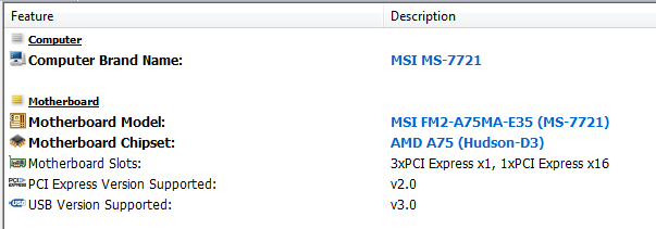

Was für ein Mainboard hast Du und in welchem Modus (IDE/AHCI/RAID) wirde der SATA Host Controller betrieben an dem die Platten hängt? DOS unterstützt eben nur einen relativ kleine Anzahl der möglichen Kombinationen davon.
Danke Holt für die schnelle und ausführliche Antwort, das Mainboard ist ein MSI MS-7721 für ausführliche Informationen habe ich 2 Screenshots von HWiNFO angehängt. ;)
Da ich mich noch nicht entscheiden kann ob HDD oder SSD, was meinst du zu der Western Digital WD10EZEX 1 TB HDD falls es doch eine HDD werden sollte.??

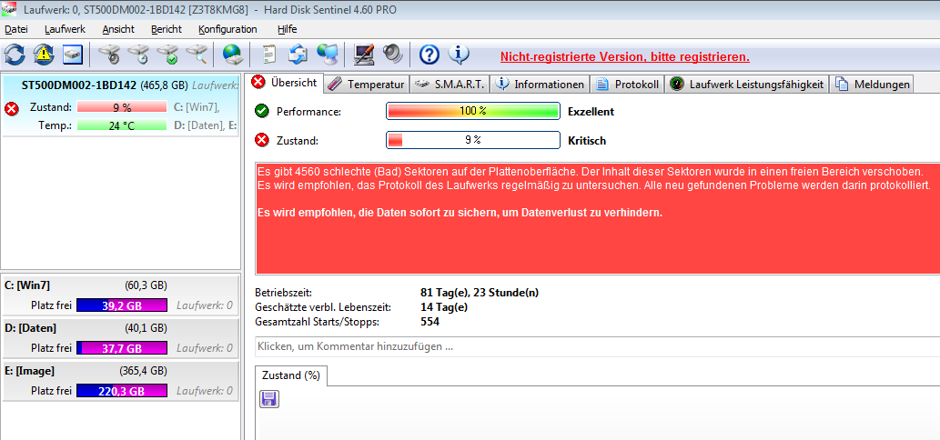

Da lachen ja die Hühner, kannst Du an den max. zugewiesenen Sektoren erkennen.
Das musst du mir jetzt aber mal genauer erklären, damit ich auch was lerne. Wie erkennst du das an den max. zugewiesenen Sektoren und wo genau siehst du die?
Naja habe ja laut HDD-Sentinel noch geschätzt rund 14 Tage Zeit um mich zu entscheiden was ich nehme, entweder eine HDD dann aber von WD oder eine Crucial SSD. :D
Die Hersteller veröffentlichen Datenblätter für jedes Modell, diese sind in den meisten Fällen nur Datenwiederherstellungs-Unternehmen zugänglich. Privat wird es da schwierig.
Diese Diskussion beende ich ich jetzt!
Mach Dich selber schlau!
Nein, momentan kann ich wirklich nicht lesen, ich kringel mich noch. :D (das treibt mir doch tatsächlich Tränen in die Augen)
Hach... das war gut. FireW, you made my day. ;)
Ist ja schön eure Kapelei hier zu lesen, hat aber nicht gerade was mit dem eigentlichen Thema zu tun, und hilft mir auch nicht wirklich weiter. :rolleyes:
