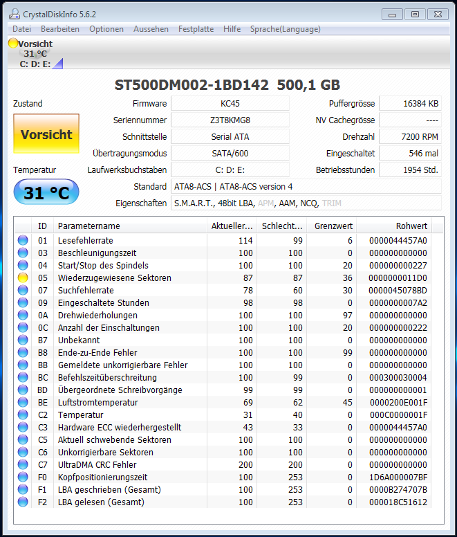

Ich habe scheinbar die Seuche an der Hand :(, wie ich ja schon hier geschrieben hatte https://www.computerbase.de/forum/threads/notebook-durch-ssd-schneller-machen.1430863/#post-16802072 hat mir bei meinem Notebook CrystelDiskInfo "Vorsicht" anzeigt, da 11 Sektoren neu zugewiesen wurden, was sich aber seit dem nicht mehr erhöht hat.:)

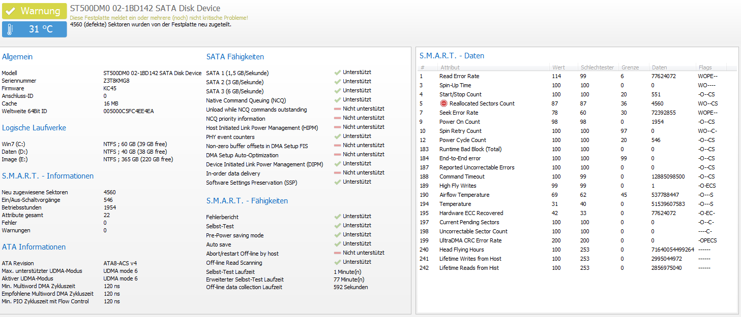

Und nun das gleiche bei meinem PC den ich mir im April 2013 neu aufgebaut habe dort das selbe Spiel und CrystelDiskInfozeigt auch hier "Vorsicht" an, da aber gleich mit 3215 Sektoren die neu zugewiesen wurden :shock:, und die steigen rapide an so alle 5 bis 10 Minuten kommt von CrystelDiskInfo eine neue Meldung und bin jetzt aktuell bei 4536 neu zugewiesene Sektoren, und bin jetzt schon kräftig am Daten sichern.
Was meint ihr da ist wohl umgehend eine neue Festplatte fällig, obwohl die Segate Barracuda mit 500 GB Speicher erst 1953 Betriebsstunden hat und 546 mal eingeschaltet wurde, sowas ist mir noch nie passiert das mir überhaupt einmal eine HDD vorzeitig den Geist aufgibt, und das auch noch mit so wenig Betriebsstunden. :mad:
Da werde ich mich wohl mit dem Hardwareversand in Verbindung setzen da ja noch Garantie darauf nach noch nicht mal 2 Jahren in Betrieb sein müsste.
Woran kann das liegen das von der einen auf die andere Sekunde auf einmal soviele defekte Sektoren angezeigt werden die dann auch so schnell weiter ansteigen.:confused_alt:
Defektes SATA Kabel ?

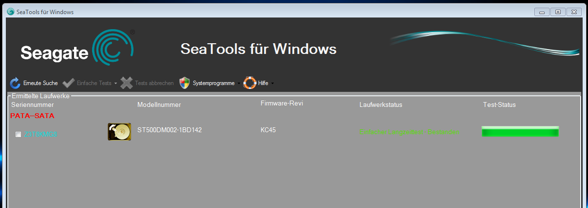

Im Moment überprüfe ich gerade meine Festplattenoberfläche mit HDD Control 3 von Ashampoo, und danach wird sie nochmal mit SeaTools für Windows überprüft und erst wenn das etwas anzeigt erkennt erst Seagate einen Garantieanspruch an, und bei meiner Seagate im Notebook wo es bis heute bei den 11 Wiederhergestellten Sektoren geblieben ist und auch keine neuen dazu gekommen sind, hat SeaTools nichts gefunden und hat für die HDD alles in Ordnung befunden.:rolleyes:
Naja immerhin sind bis jetzt keine neuen defekten Sektoren dazu gekommen und es sind jetzt aktuell 4560 Neu Wiederzugewiesene Sektoren, eins ist für mich jetzt schon sicher eine Seagate kommt mir hier nicht mehr ins Haus. :mad:
So laut Seagate Garantieprüfung habe ich noch Garantie bis 29.5.2015, aber halt nur wenn die SeaTools bescheinigt ob die Festplatte fehlerhaft ist und das die Festplatte die Prüfung mit SeaTools nicht bestanden hat. :(
Nein, dann wäres da Ultra-DMA CRC Fehler, also Attribut C7 und keine schwebenden oder wiederzugewiesenen Sektoren.

Ja aber jetzt bei der PC Festplatte bei 4560 wiederhergestellte Sektoren das gleiche Spiel, es wurden alle SeaTools Tests ohne Fehler bestanden, das kann wohl nur ein schlechter Scherz sein und empfinde ich als verarsche hoch 3 und Seagate ist aus dem Schneider und braucht die HDD nicht zu ersetzen. :mad:

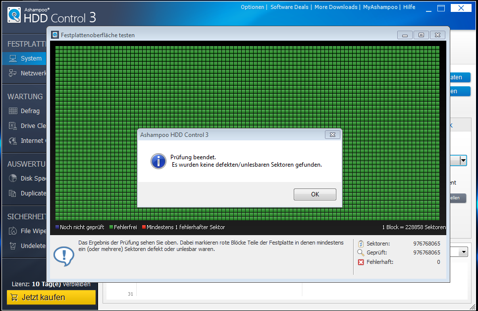

Nein habe aber gerade meine Festplattenoberfläche mit HDD Control 3 von Ashampoo überprüft, die keine fehlerhaften Sektoren gefunden hat da ja wie ich vermute alle defekten Sektoren durch Reserve-Sektoren ersetzt wurden, aber wenn alle Reserve-Sektoren aufgebraucht sind dann spätestens fangen die Probleme an und es ist zu spät, und wenn eine HDD so viele Wiederhergestellte Sektoren schon hat, dann dauert es meist nicht mehr lange bis sie sich ganz verabschiedet wie ich gelesen habe. :mad:

Das, was dir in irgendeinem Controller-BIOS oder in manchem Diagnose-Tool eines Festplattenherstellers als "Low-Level-Format" angeboten wird, ist keine echte Grundformatierung im Sinne des Neuanlegens der Spuren und Sektoren, wie es Holt schon geschrieben hat. Die Platte wird durch diese Funktion lediglich einfach überschrieben. Aus diesem Grund wird das in den Tools der meisten Festplattenhersteller nicht mehr Low-Level-Format genannt, sondern Write Zeros, Fill Zeros oder Full Erase.
Bei bereits ausgetauschten Sektoren hilft übrigens kein Wipen der Platte um diese zu eliminieren. Die werden für immer dort eingetragen sein. Die bekommt man nicht weg.
@okni
Die Platte hat momentan keine bekannten defekten Sektoren im Nutzbereich. Deshalb zeigt dir ein Oberflächenscan auch keine Fehler an. Allerdings sind eine ganze Menge Sektoren ersetzt worden, die defekt sind. Du solltest die Platte aus diesem Grund austauschen, weil das einfach zu viele sind.
