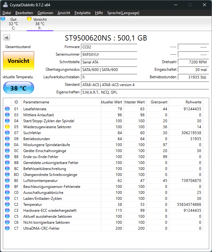

Ich habe eine 2,5" Seagate Constellation.2 SATA 500 GB HDD (ST9500620NS) aus einem gebrauchten PC ausgebaut und u.a. mit Diskpart -> clean all gereinigt. Laut den SMART Werten hat diese 14 wiederzugewiesene Sektoren. Gibt es ein Tool, mit dem sich anzeigen lässt, welche Sektoren das sind bzw. wo sie auf der Festplatte liegen?

Du kannst dir alle Daten, die das Laufwerk liefert, mit smartctl anzeigen lassen:
smartctl -a /dev/sdX
Noch ausführlicher:
smartctl -x /dev/sdX

Aus allgemeinem Interesse: Ich habe mich beispielsweise gefragt, ob alle defekten Sektoren an einer Stelle gebündelt liegen oder auf der HDD verteilt sind.
Reaktionen: JumpingCat und Banned
Die können beliebig verteilt sein, aber auch nah beieinander liegen.
Wenn du weißt das die Sektoren z.b. im ersten Viertel liegen kann man einfach den ganzen Bereich unpartitioniert lassen, so dass die Festplatte noch benutzbar bleibt ohne dass man extrem Performance verliert. Jeder umgemappte Sektor auf den zugegriffen wird verlangsamt die Datenrate extrem, da der Lesekopf dann erstmal an den Anfang oder Ende fahren muss wo der Ersatzsektor liegt.

denke mal das weisst du nicht es sei denn du siehst im benchmark irgendwo einen knick, weil der sprung zum reserve sektor und zurück, auf die performanz geht
das einzie wo smart meines wissen,s die sektor/lba nummer speichert ist im error log bzw selftest log, also wenn ein selftest per smart durchgeführt wurde oder andere error gelogged wurden, könnte da was stehen. aber die windows programme machen aus irgendein grund kein selftest und zeigen diese info auch nicht an. wüsste nicht mal welches tool das unter windows kann abseits von smartctl selbst
aber selbst wenn zwischen dem selbst test und reallocate besteht kein direkter zusammenhang, kann man also nur vermuten
