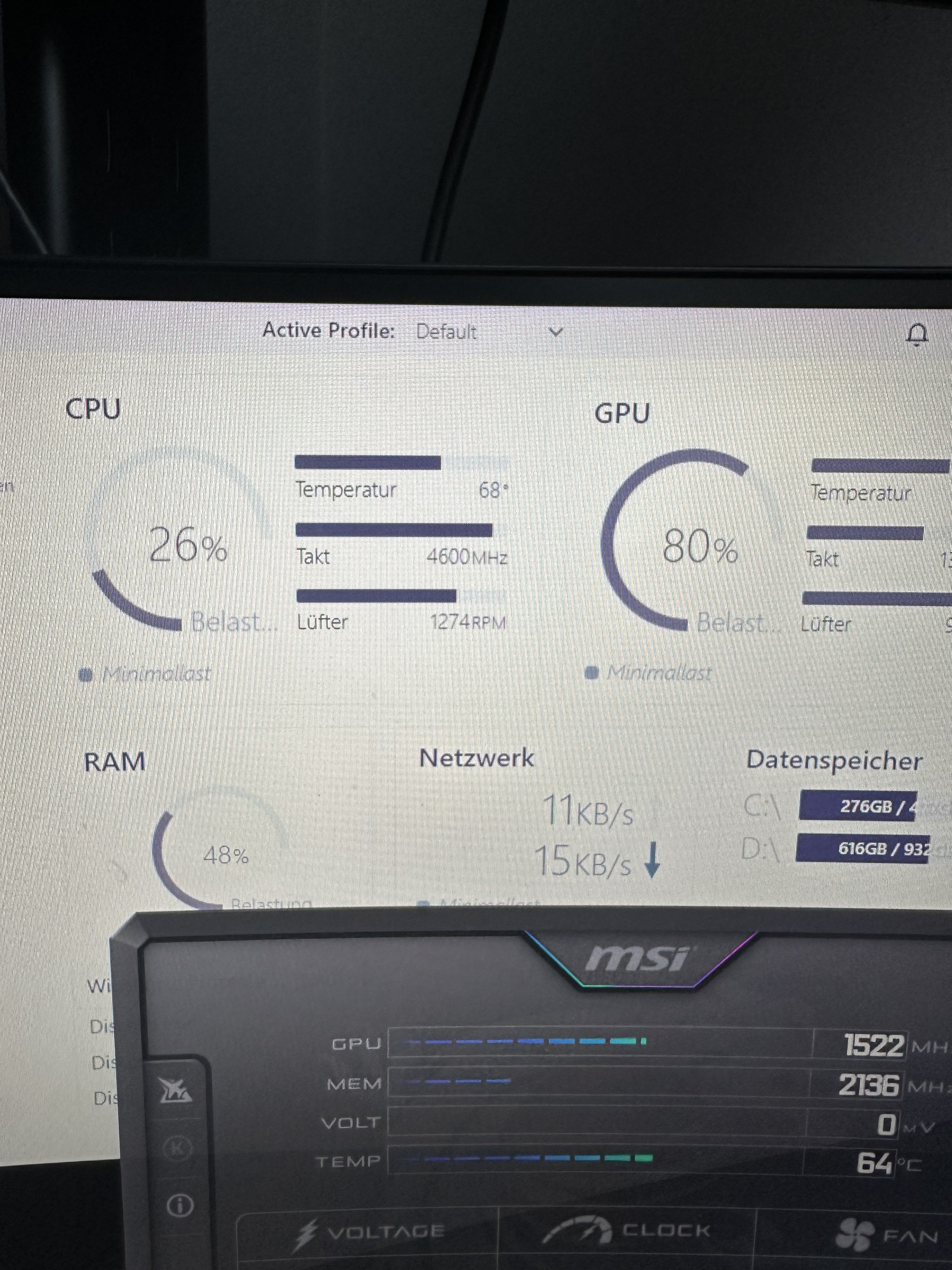

Das game sieht mich nie wieder haha ..... ich frag mich nur wie mein kollege mit einer 3070ti und einer schlechteren cpu eine bessere Performance hat ohne Probleme
Ist jetzt ein bild von gestern bin noch nicht zuhause
Sind das Metriken während WZ läuft? 1500 MHz auf der GPU ist ein bisschen arg wenig. Baseclock ist doch schon bei 1825 MHz und Boostclock bei 2250 MHz. Da stimmt wohl etwas mit deinem Treiber nicht!

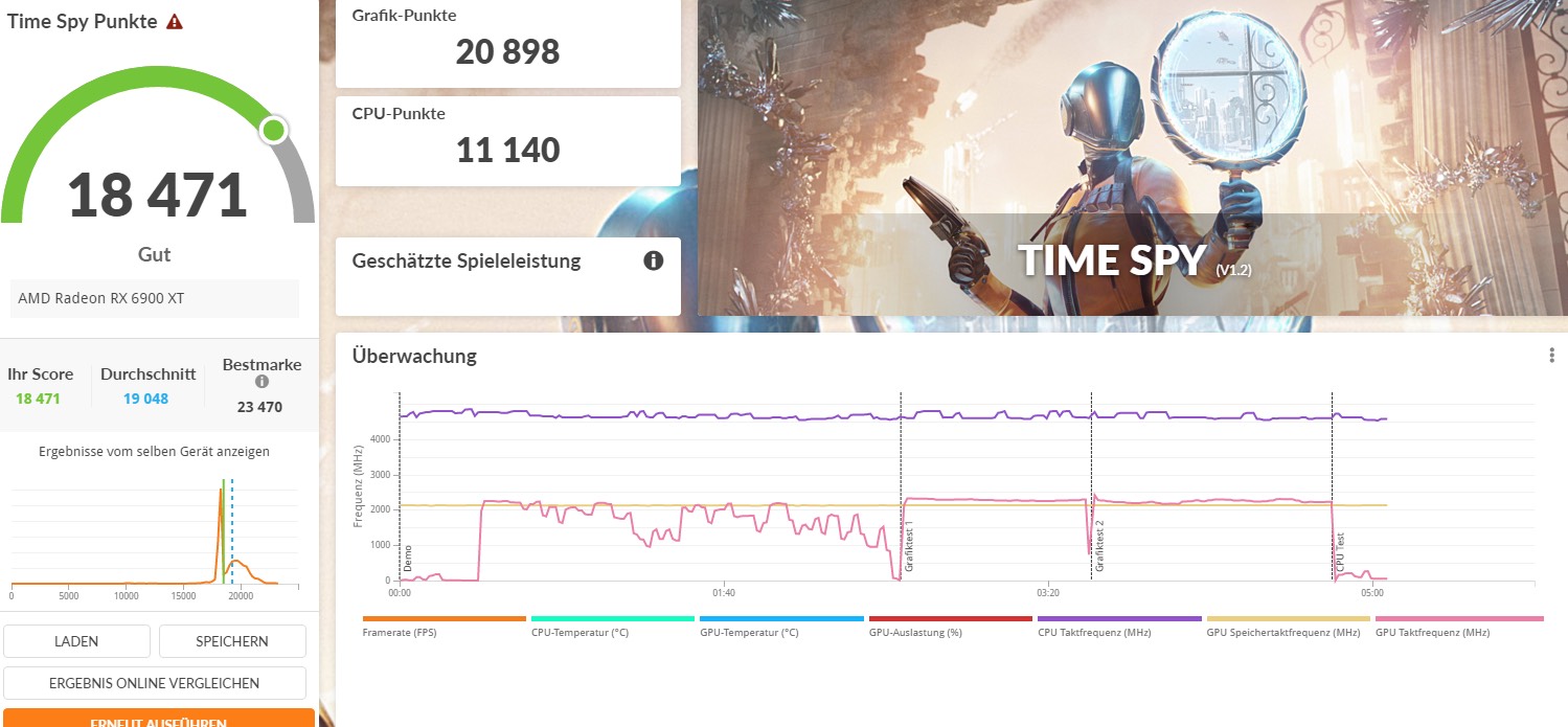

Hast du die GPU Parameter irgendwo mit verändert? Am besten mal alle Thirdparty Tools runterwerfen bzw. aus dem Autostart raus werfen, im Adrenalin ein Default Profil (auch insbesondere Profile die man pro Spiel einstellt checken!) laden und testen. Ggfs. per DDU den Treiber sauber runter werfen und neu installieren und wieder testen. Ein Versuchs ists Wert, auch wenn der Timespy Wert erstmal gut ist.
habe gestern mit dem Adrenalin tool mal das automatische übertakten versucht hat aber auch nichts gebracht
konnte bisher nie was langfristig beim tool ändern da das tool nach ca 20-30 min dann immer wieder abgestürzt ist
Ok, dann umso wichtiger alles mal auf Default zu setzen.
Nochmal die Frage: das Bild oben war während des Spielens aufgenommen?
ja war in game da droppt die graka mal runter auf 45% Auslastung und geht dann wieder hoch auf 80-85% selten auf über 90
