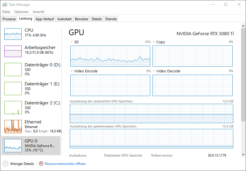

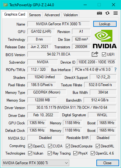

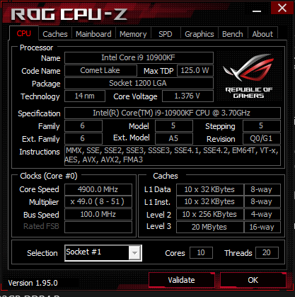

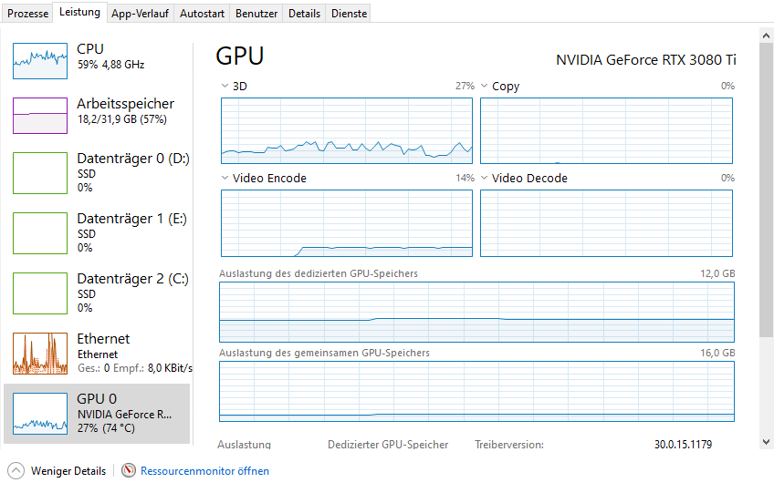

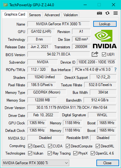

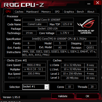

Ich habe mal die Taskmanagerwerte, GPUZ und CPUZ angehangen. Das sieht für mich jetzt alles nicht tragisch aus.

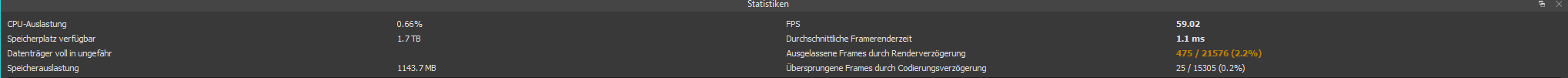

OBS hat doch auch ein Statistik-Fenster, sagt das nichts.
Oder hast Du zwei Monitore mit verschieden Refreshraten, und sobald Du OBS auf dem 2. Monitor minimierst ist wieder alles schön?

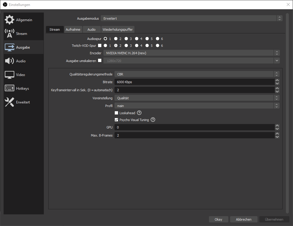

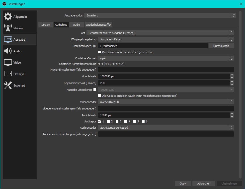

Hier die OBS Einstellungen und das Statistik Fenster (Menü mit FPS Max auf 60.)

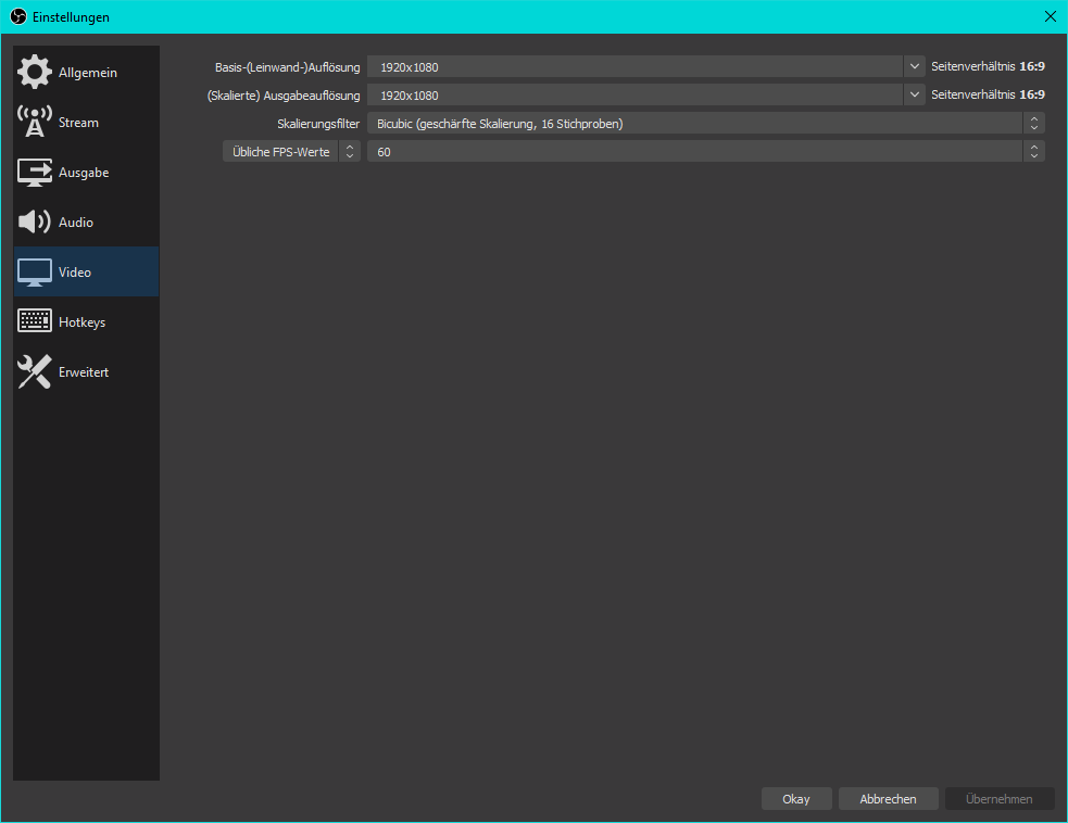

Das sind auch die gleichen Settings wie mit der 1080TI und da hatte ich das Problem nicht und anstatt auf Bicubic sogar mit Lanczos skaliert.
cruse schrieb:

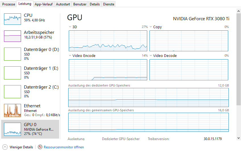

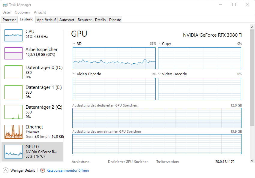

gpu auslastung 35%
ich glaub die aufnahme läuft hier auch nicht - trotzdem mal ingame alt+z (standardbind) und nachschauen ob da irgendwas läuft.
5 fps drops sind nix btw
die cpu hat auf jeden fall gut zu tun. einstellungen checken - ingame & obs.
Mit Aufnahme geht die auch nicht viel höher. Was genau soll mit alt + z passieren da kommt bei mir nichts.
