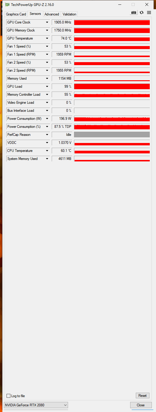

Lade mal Furmark und lass das mal laufen.
Beoabachte dabei die Sensoren der Grafikkarte mit GPUZ.
GPU und Speichertaktraten, Temperaturen, Auslastung usw...
habe ihn jetzt ca 50 min durchlaufen lassen. Sollte alles im Normbereich liegen oder irre ich mich ?
