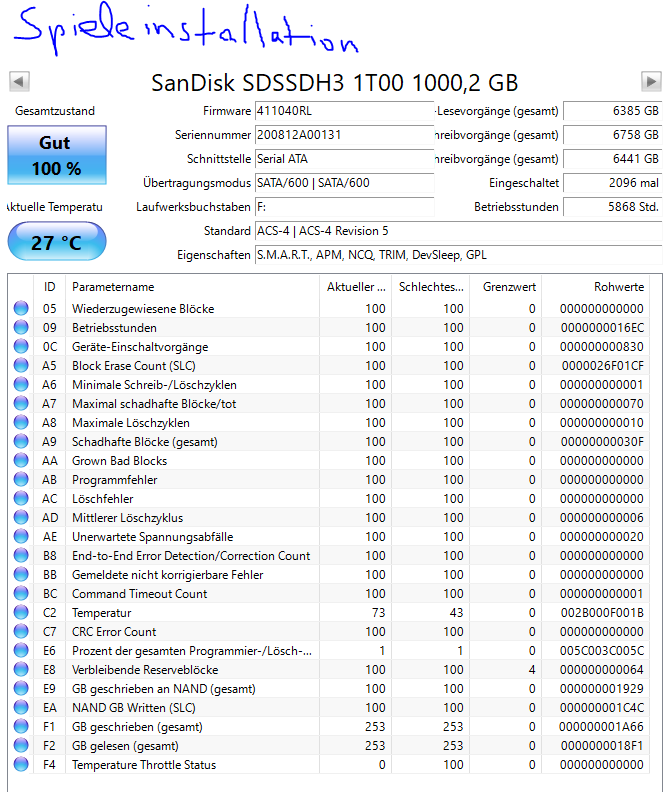

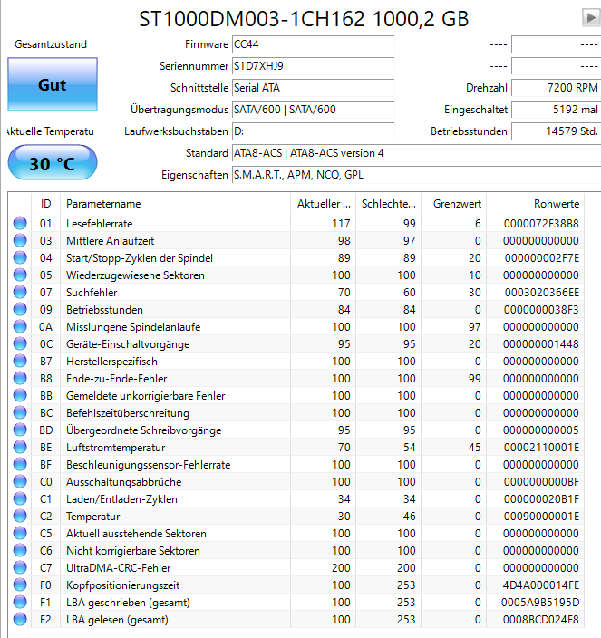

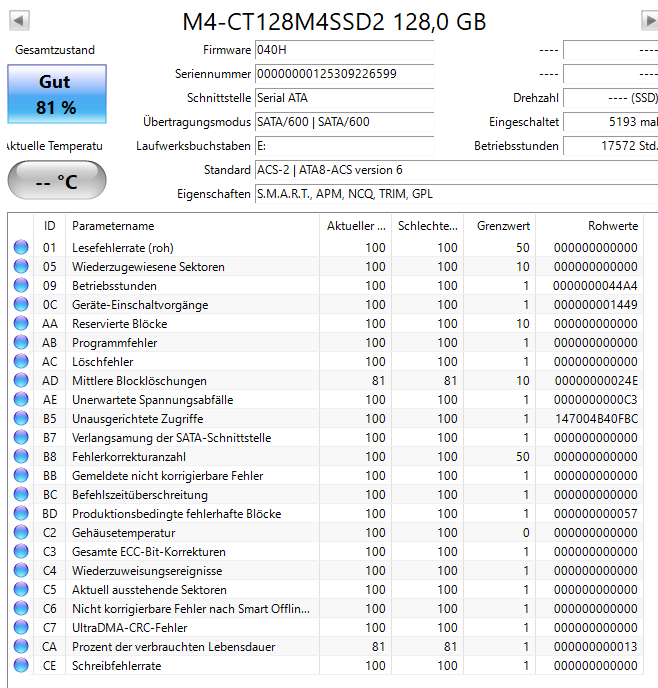

Hast du die Platten mal mit CrystalDiskInfo geprüft oder nen CrystalDiskMark gemacht?

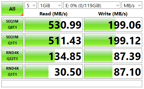

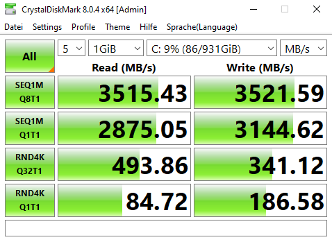

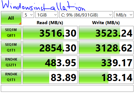

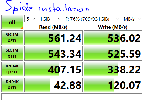

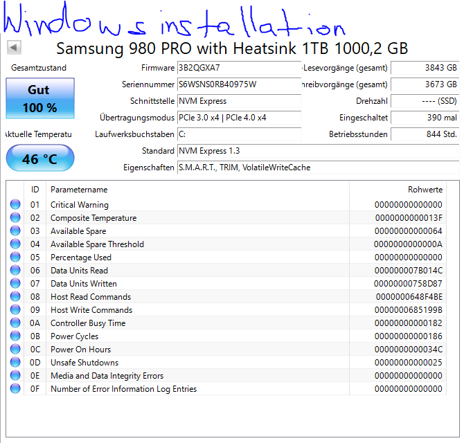

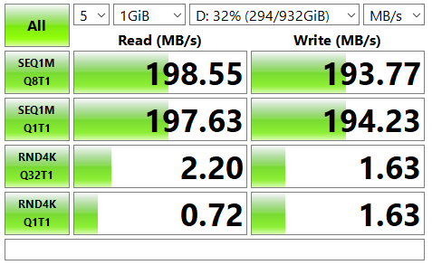

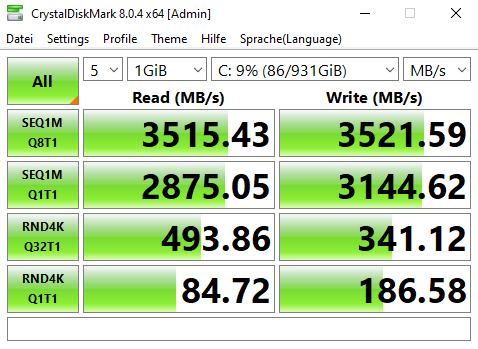

Habe die Benchmarks zu allen Disks angehängt.
Die zwei weiteren Disks ohne Bezeichnung sind eben die alte HDD und SSD, die im Grunde nur als zusätzlichen Speicher aus welchen Gründen auch immer dienen sollen.
Die Schreib- und Leseraten sehen für mich in Ordnung aus, kenne mich allerdings auch nicht aus.
Laut CrystalDiskInfo sollten auch alle Platten in Ordnung sein glaube ich, die Meldungen im unteren Bereich sagen mir leider nichts.

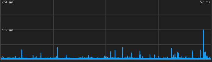

Und so sieht die Aufzeichnung der Radeon Software zu den Frametimes aus, zeigt denke ich deutlich die Ruckler:
Ich habe wirklich gar keine Ahnung mehr was das Problem sein könnte
die CDI-Screenshots sind relativ sinnlos wenn da ein drittel der Werte fehlt
Reaktionen: Sparibua
Ist mir auch aufgefallen und hatte dann alle Screenshots im Spoiler neu angehängt, die unvollständigen sind dann im Anhang trotzdem verblieben was mit leider nicht aufgefallen ist.
Danke für den Hinweis, jetzt sind nur noch die vollständigen Screenshots angehängt.

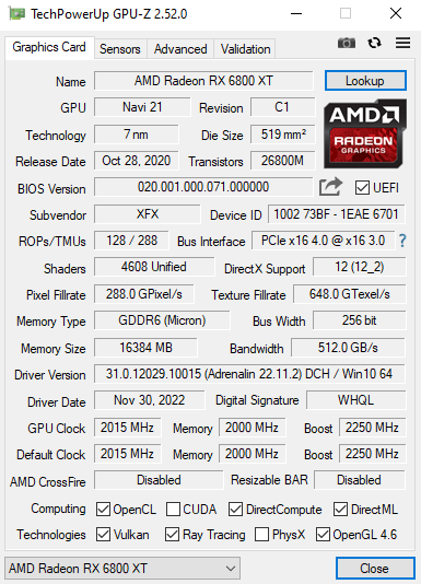

Schau mal in GPU-Z ob die Karte mit allen Lanes arbeitet:
https://i.imgur.com/u1nY1hl.png

Sieht laut GPU-Z gut aus.

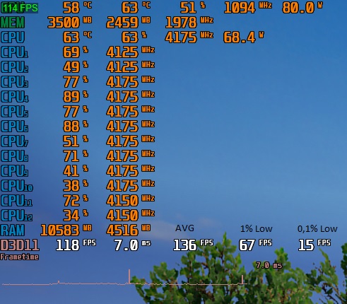

Noch eine Ergänzung:
Habe mir jetzt wieder Afterburner installiert, weil das Problem scheinbar keinen Zusammenhang mit dem Tool hat:
Laut Afterburner wird der CPU-Takt konstant über 4GHz gehalten, dafür werden aber auch die 65W und teils leicht mehr abgerufen

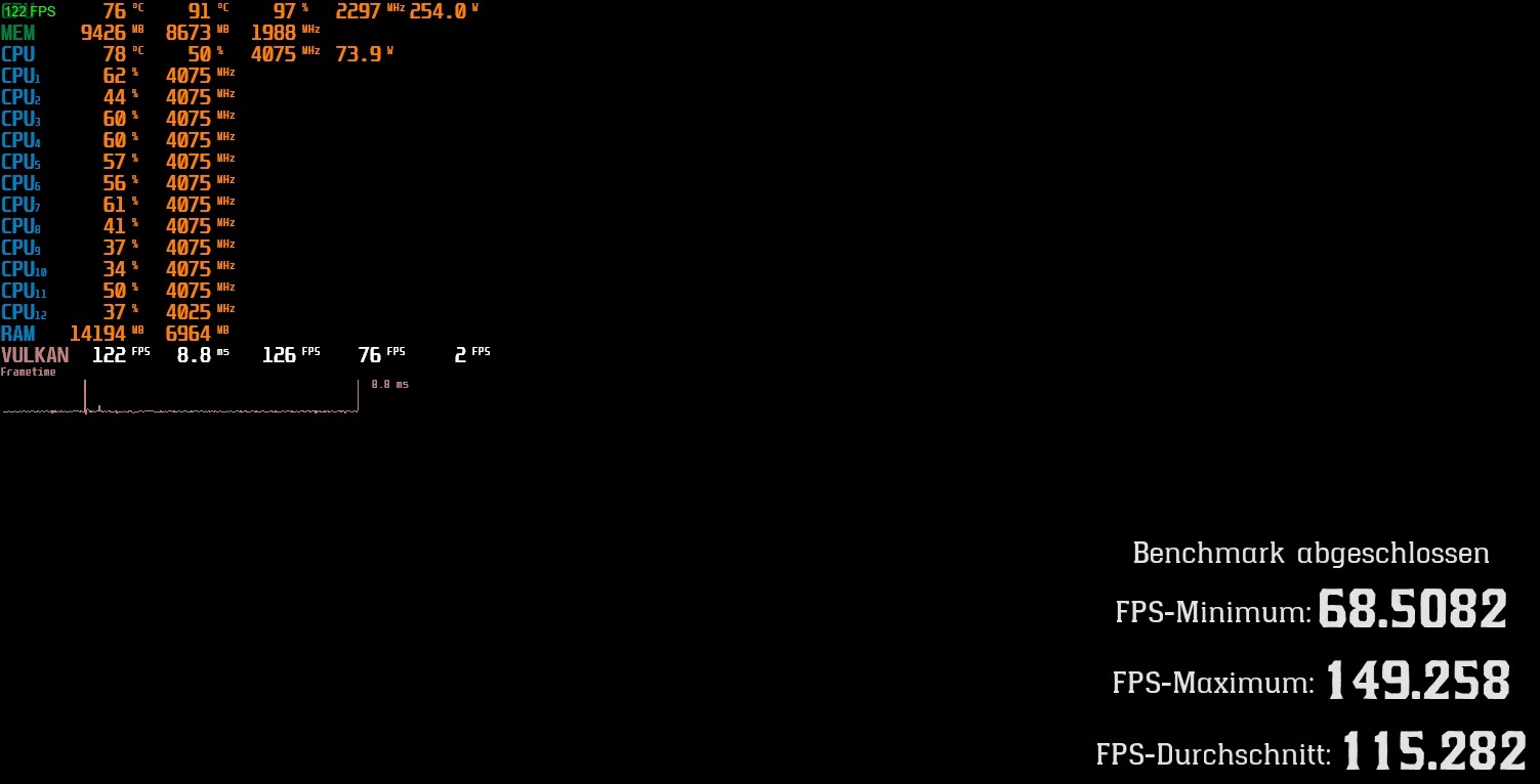

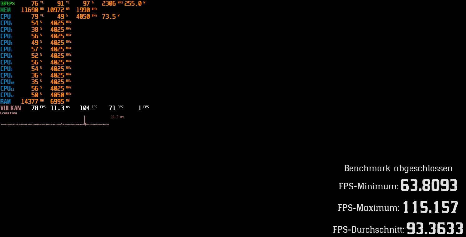

Noch ein Screenshot von der Afterburner Aufzeichnung.
Mit der alten Grafikkarte sind die AVG FPS halb so groß, die GPU Auslastung auf 100 % und CPU bei rund 20%. Die 0,1% Low sind gleich. Also die selben Framedrops.

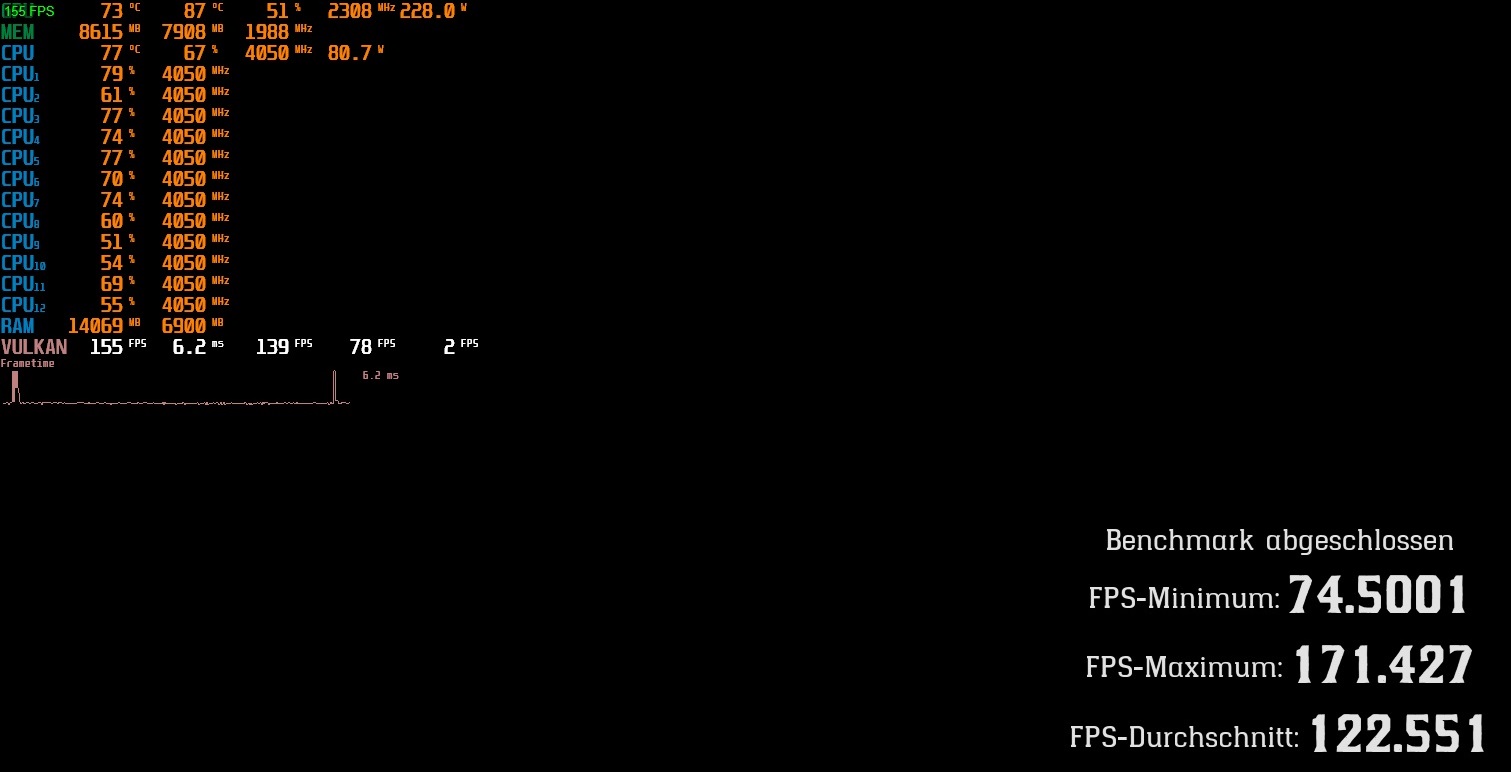

Habe jetzt noch die RDR2 Benchmarks mit unterschiedlichsten Grafiksettings durchgeführt:
Niedrig, Hoch und Ultra
das sind ungefähr grob die gemessenen Grenzwerte die mir mit Afterburner aufgefallen sind:
GrafiksettingNiedrigHochUltra
CPU Takt4000-4100 MHz4000-4100 MHz4000-4100 MHz
CPU Temperatur-80°C-80°C-80°C
CPU Auslastung50-75%50-75%40-70%
GPU Taktmax 2300-2350 MHzmax 2300-2350 MHzmax 2300-2350 MHz
GPU Temperatur 1-70 °C-75°C-77°C
GPU Temperatur 2-90 °C-94°C-95°C
GPU Auslastungmax 90%70-97%95-99%
Weiter noch die Benchmark Ergebnisse, da ist mir aufgefallen, dass höhere Settings (geringere CPU Auslastung) zu weniger Abweichung der Min und Max FPS Werte im Vergleich zum AVG geführt haben:
Im groben und ganzen scheint sich meine Vermutung zu bestätigen, dass die CPU für die Framedrops verantwortlich zu sein scheint?
