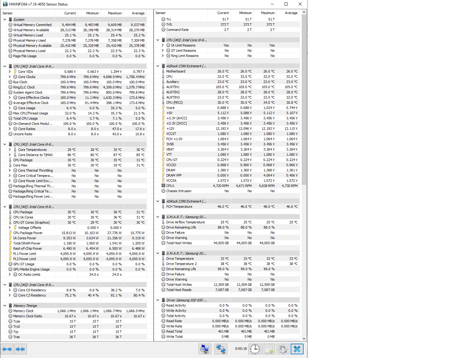

Habe ein bisschen HW info laufen lassen, falls jemand mit dem log was anfangen kann.
https://www.transferxl.com/download/08zsP30QZJZ5rp
Ansonsten lad ichj noch eine übersicht von HWinfo hoch, hat jemand Ratschläge was ich tun kann um herausazufinden woran es liegt?
Wieso läuft dein Ram nicht auf seinen 3200mhz sondern nur auf 2133Mhz?
Würde mal XMP im Bios aktivieren und zusätzlich mal HWinfo während dem Spielen laufen lassen damit du die Temperaturen im Blick hast. Auch von den Spannungswandlern etc.
hatte bios auf standard gestellt und vergessen auf XMP einzustellen.
Es ist auch ganz komisch, im desktop betrieb ruckeln die browser total beim verschieben, hat garnix mit 120 HZ (mein monitor kann zwar 144 aber meine graka nur 120) zu tun... total ruckelig
Lass dir doch mal alles im Spiel anzeigen. Das Die CPU "rumtaktet" ist normal, vor allem dann wenn eh wenig oder nichts zu tun ist oder einfach nicht alle Kerne oder Threads ausgelastet sind.
