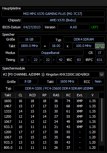

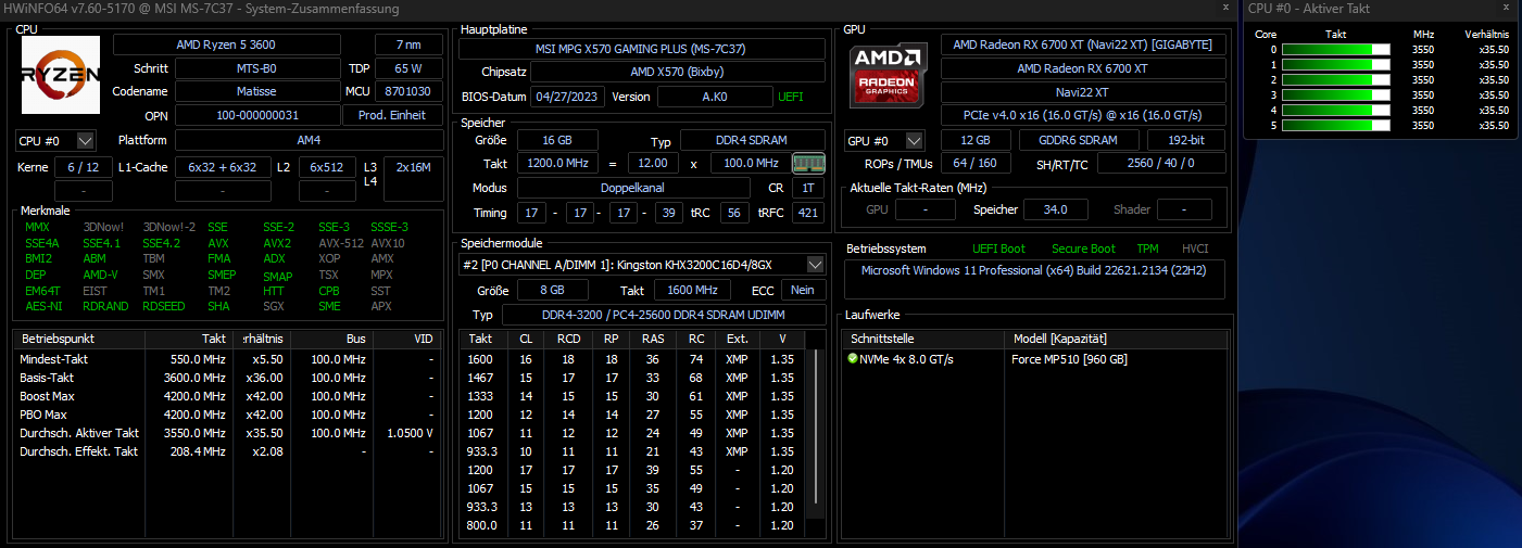

Bitte ein Screenshot von HWinfo64 / Summary (Zusammenfassung)
okay gerne aber wie mache
bitteschön
@HyperXnew Dein RAM läuft Krückenlangsam mit 2400 Mhz --> XMP laden

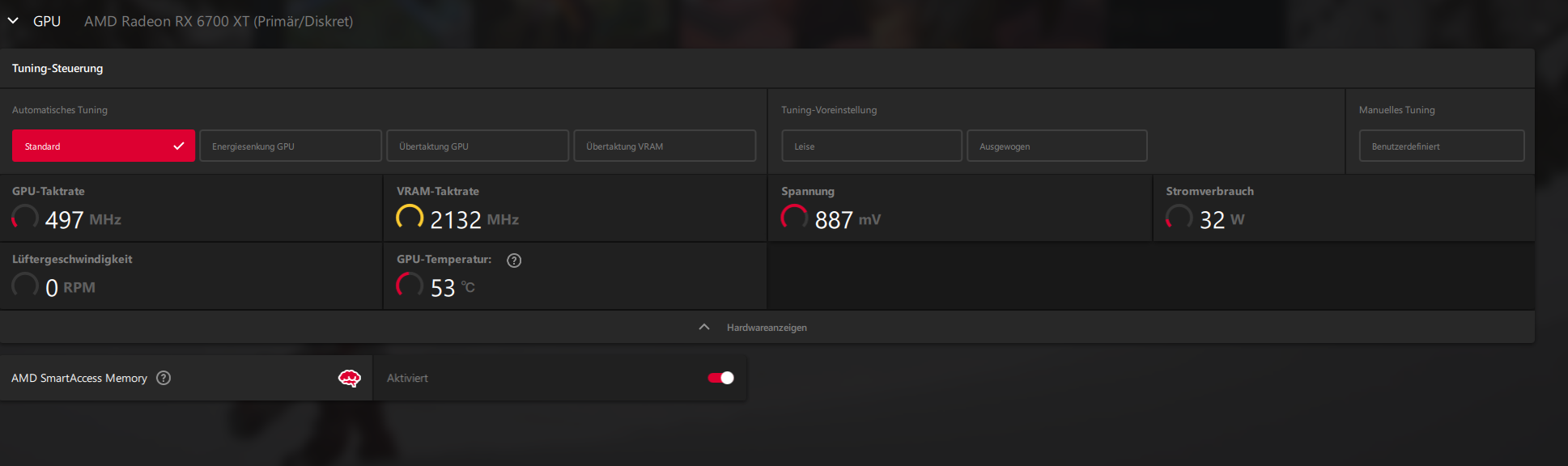

Dann kannst du mal schauen ob SAM aktiv ist.
Das mit dem in roten Gehirn. Ist das bei dir grau SAM im BIOS aktivieren.

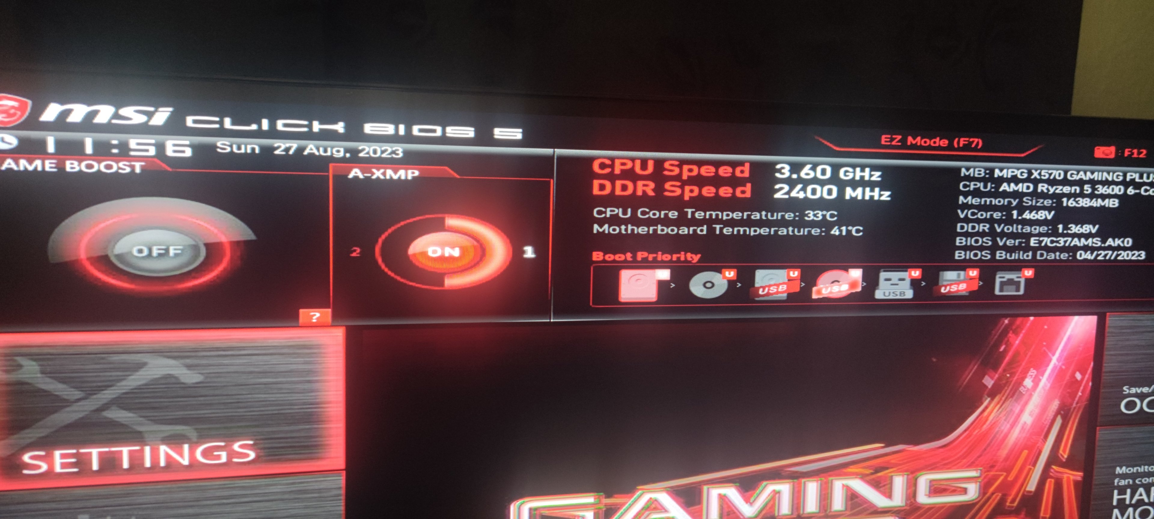

Wtf was ist das bitte xmp ist aktiviert aber er läuft trotzdem nur mit 2400mhz

Wie sieht es mit SAM aus?
Ruckelt es noch?
Sam ist aktiviert , werde jetzt mal die Games an bei den es mir aufgefallen ist und melde mich dann wieder .

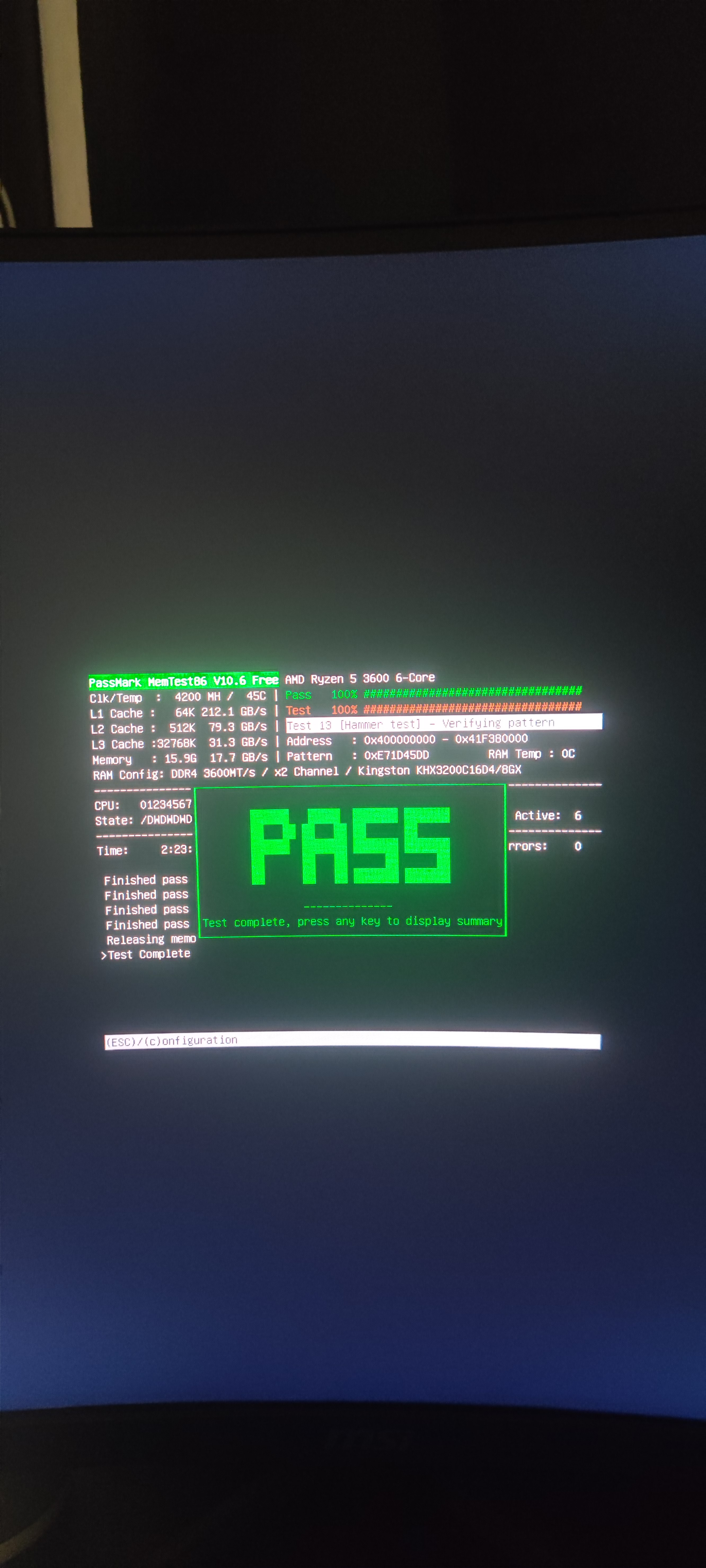

RAM läuft jetzt abschließend mit 3600mhz cl18-20-20-40 memtest stabil .
