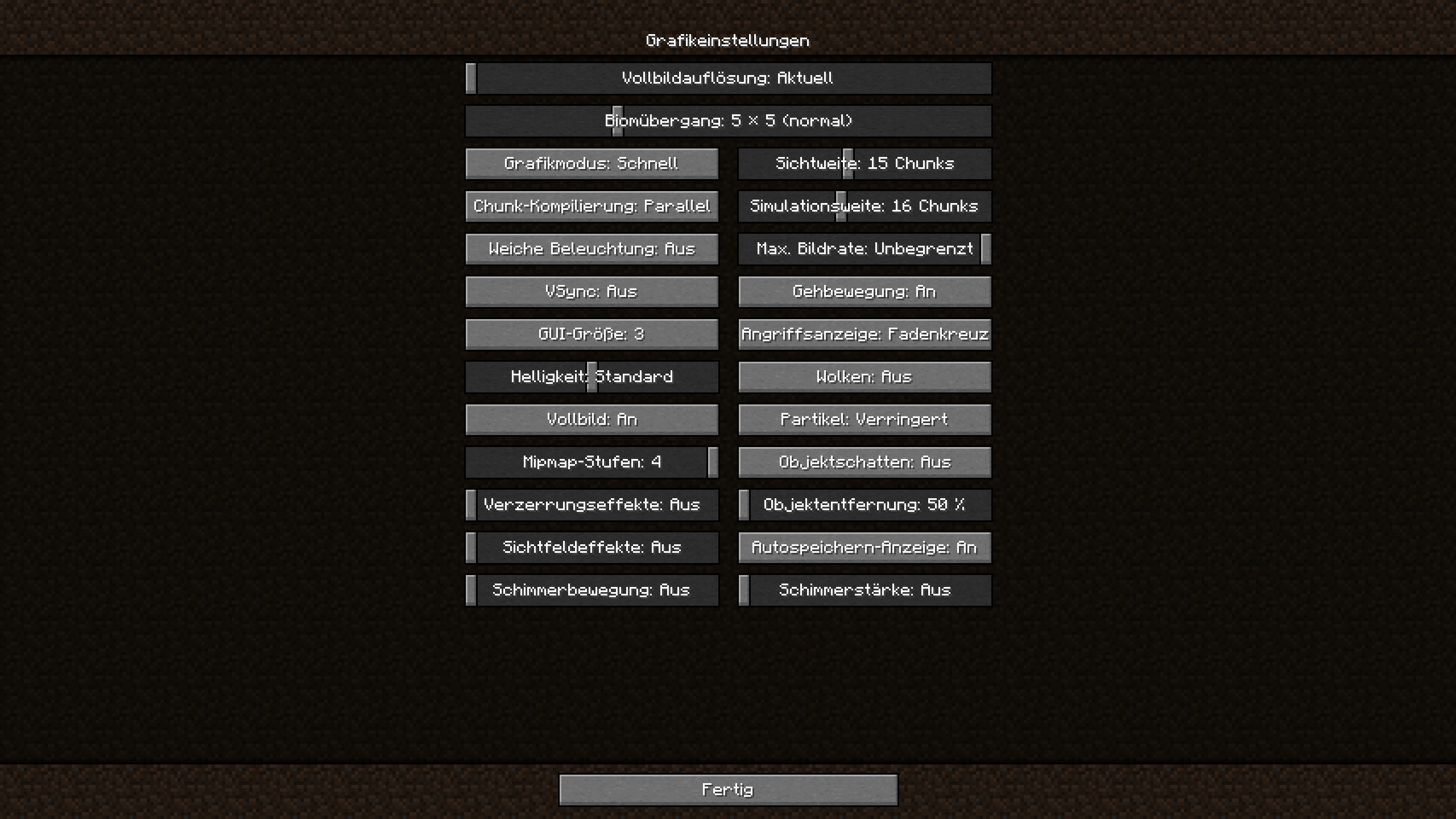

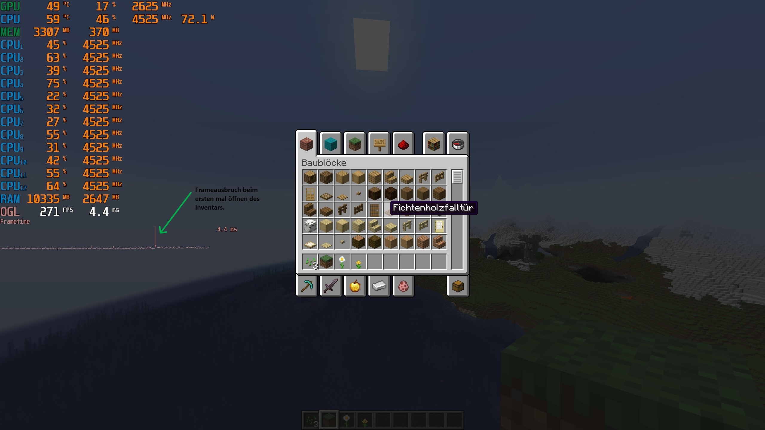

In Minecraft bisher am besten sichtbar beim fliegen im Kreativ Modus durch die Welt (Kann noch deutlicher Sichtbar gemacht werden durch Tastenkombination „alt gr + F3“) wobei hier auch Interessanterweise sobald ich das spiel starte und eine aktion tätige, wie z.B. das Inventar öffne hier Sichtlich auch ein starker ruckler ensteht und beim erneutem öffnen nicht mehr.
Die Ruckler unterscheiden sich von Spiel zu Spiel sehr. Ist also nicht bei jedem beschriebenen Spiel gleich ersichtlich, außer bei Minecraft. In diesem Spiel wurden auch schon jegliche InGame Einstellungen vorgenommen ohne Erfolg.

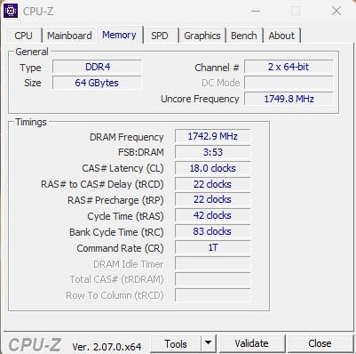

XMP auf 3600 MHz gestellt sowie auf 3200 MHz und 3400MHz

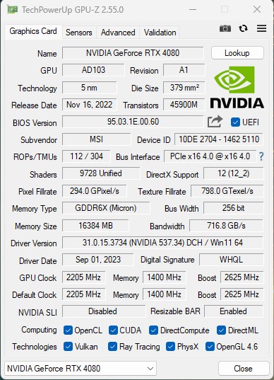

Hast Du die Anbindung der Graka kontrolliert?
Also willst du damit sagen das die GPU in jedem Spiel 100% Auslastung haben sollte?
Ist richtig verbunden

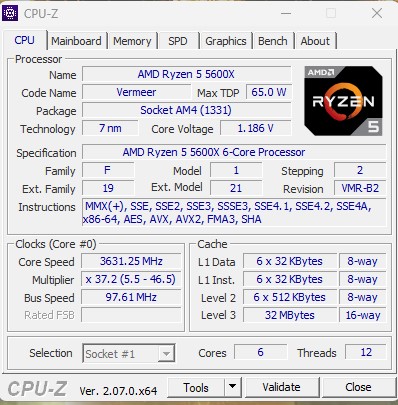

Interessant bei der Beobachtung ist erst mal: Läuft Deine CPU wie sie soll, läuft Dein Speicher wie er soll, ist Deine Graka richtig angebunden?

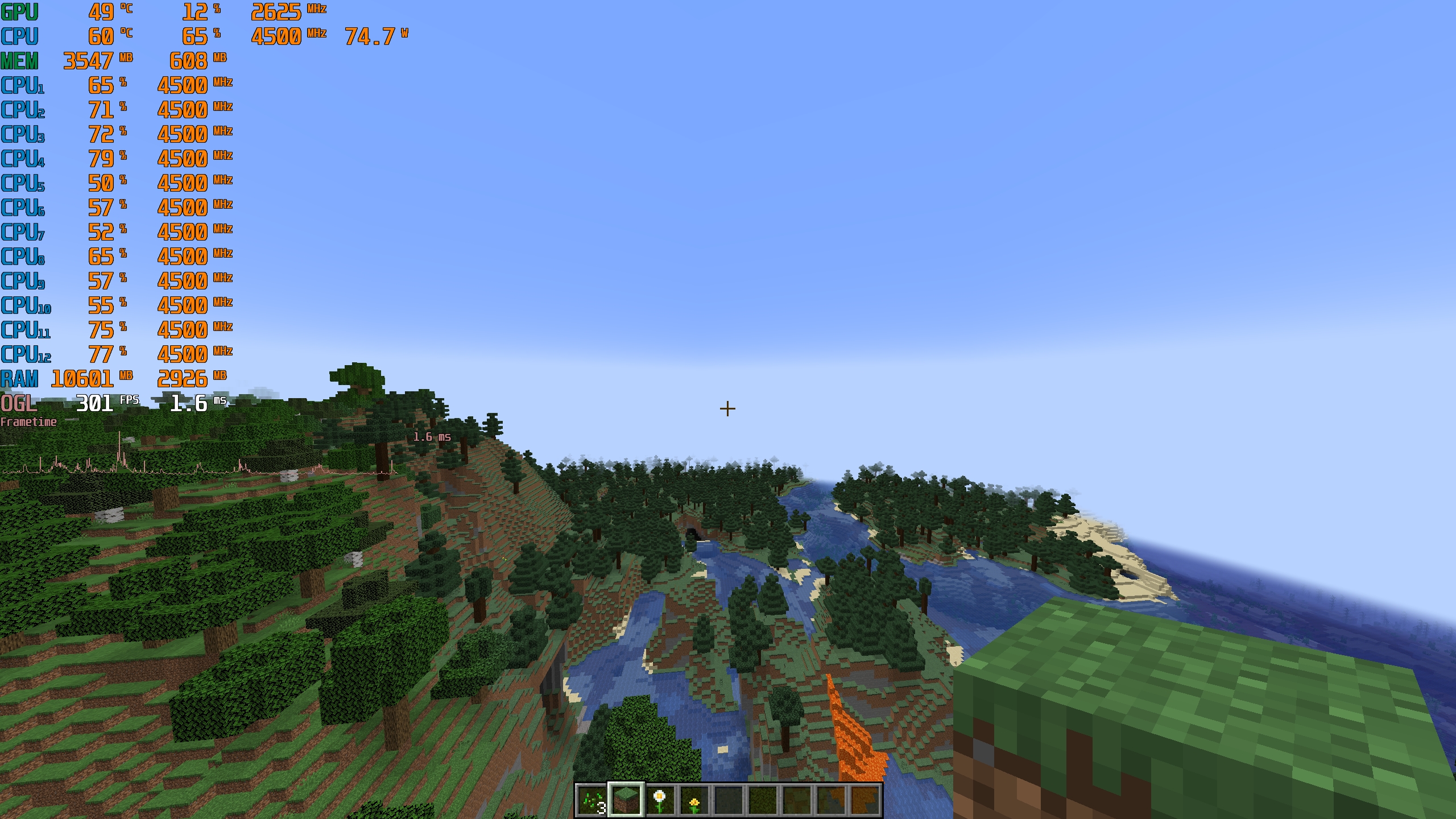

Also meiner Ansicht nach passt alles. Ich füge noch ein Paar Bilder an.
InGame niedrige Einstellungen vorgenommen.
Hier noch ein Bild wärend des fliegens wo man die Frame einbrüche gut erkennen kann.
Auch bei Vsync EIN, kommen die Einbrüche.

XMP funktioniert lustigerweise 3600MHz nicht aber 3500MHz schon nur so nebenbei.
12% Last auf der Graka bedeutet die Graka langweilt sich.
100% Last auf der Graka bedeutet die Graka bricht zusammen.
Du hast SSAA aktiviert, aber benutzt es nicht? Die Idee war ja die Graka zu 100% auszulasten, und zu schauen ob die Hänger verschwinden.
Bei der Vollbestückung würde ich den RAM noch weiter runtertakten auf 3400, ist möglicherweise doch nicht so stabil wie gedacht. Alternativ mal eine Testrunde mit 3200 durchführen, dann sollten ein paar Watt vom SoC für die CPU-Kerne umverteilt werden
Reaktionen: HisN
Setzen den RAM mal auf 2966.
Wenn RAM zubhochbgetaktet ist, kann das durchaus solch Ruckler verursachen.
Hat leider nicht geklappt. Laggt bei Minecraft immer noch.
Hat auch nicht funktioniert
Auch hier leider noch die Probleme vorhanden
