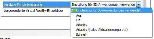

Hast Du schon in der NVidia Systemsteuerung mit den VSync Optionen herumgespielt. Es gibt "Ein", "Adaptiv" und "Schnell". Vielleicht funktioniert eine davon besser.
Oder einfach mal mit den Grafikeinstellungen herum probieren. Sie hoch schrauen. Zumindest sollte unter GTA V mit den richtigen Einstellungen die GPU bei 60 Hz VSync nicht mehr herunter takten.
Schalt halt AdaptivSync direkt im Treiber ein und VSync im Spiel ab.
Wenn Du mehr FPS als Dein Monitor Hz hat, kannst auch im nVidia Control Panel (Treiber) auf Fast Sync umstellen. Das behebt Tearing ziemlich effektiv ohne Imputlag oder Framelimitierung zu haben. Einziger Nachteil ist, dass es gelegentlich zu Stuttering kommen kann.
