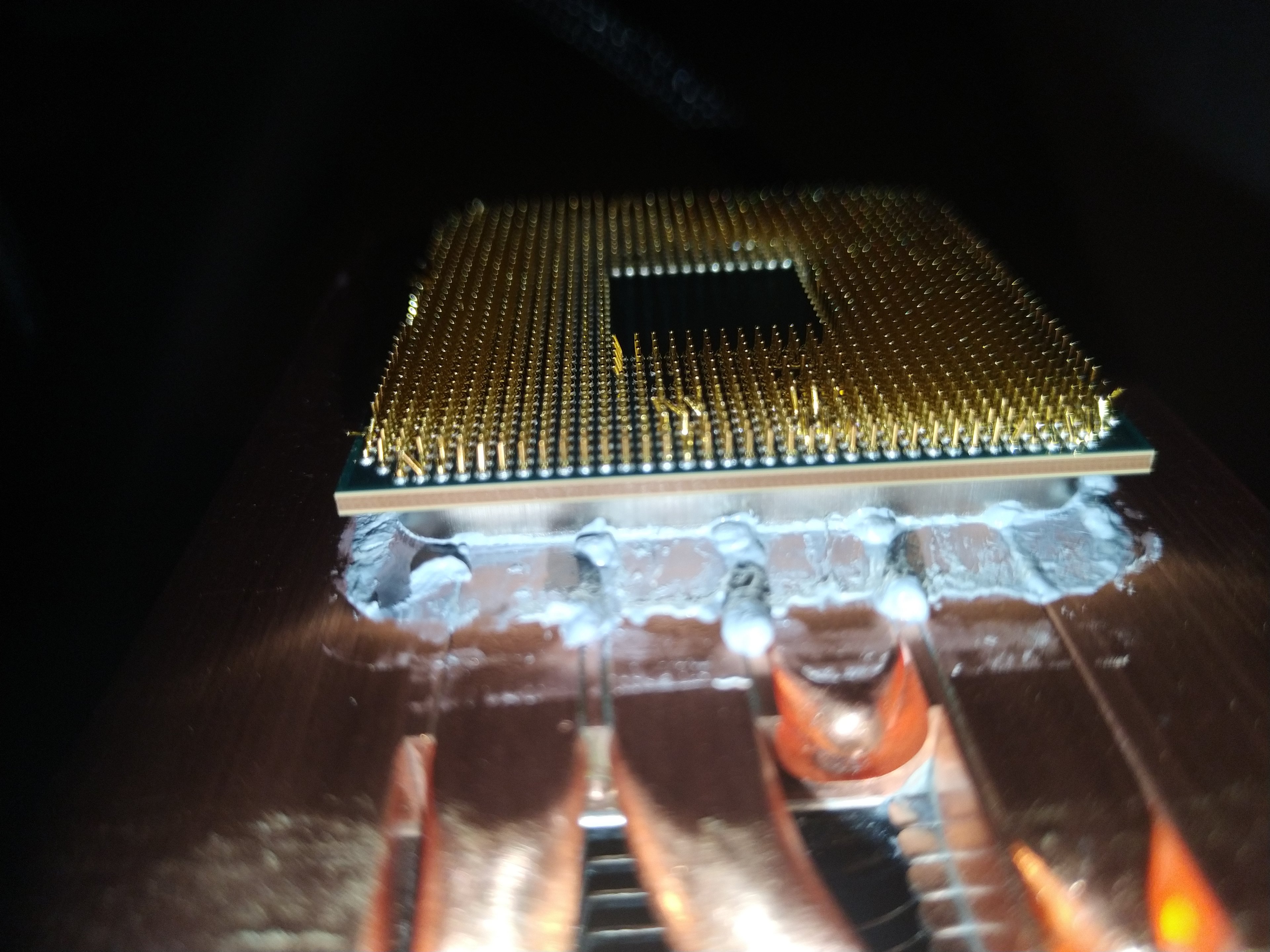

Hey, ich wollte meinen alten CPU Lüfter tauschen und habe mir dafür den AMD Wraith Prism Lüfter gekauft. Als ich das System dann starten wollte sah erst alles gut aus, Lüfter starten doch ich bekomm ich kein Bild.
Die EZ Debug CPU Leuchte leuchtet weiß. Ich habe drei verschiedene Monitor getestet, jedoch ohne Erfolg. Ich habe eben auch Mal versucht den Lüfter wieder auszubauen aber das stellt sich auch nicht als einfach da, das Ding sitzt ziemlich fest. Kenne ich so eigentlich auch nicht.
Kann es wirklich sein, dass ich mir beim Einbau meine CPU zerschossen habe oder hat jemand eine andere Idee?
Lüfter abziehen, PC ne weile laufen lassen so ca 10-15 min, dann ausschalten dann schrauben lösen und den Kühler abbauen - liegt an der Wärmeleitpaste die muss warm werden damit sie lösbar ist.
Ja klar ist möglich, das die CPU dadurch Beschädigt wurde, je nach Talent gehts schnell und einfach oder halt gar nicht.
Bei dem Prozessor reichen 1-3 Minuten ohne Lüfter völlig. damit das ordentlich heiss wird
Hab den Lüfter abbekommen.. Samt an ihm klebenden Prozessor. Denke das heißt der ist hin.

Evtl kann man da was gerade biegen, solange keine abgebrochen sind oder zu sehr überdehnt sind dann kann man's Mal probieren.
Dem Bild nach zu urteilen (sofern mans denn erraten kann) saß der auch nicht richtig
Einbau würde ich das nicht gerade nennen. Auf einen groben Klotz gehört ein grober Keil sagt man so. Das gilt nicht beim Einbau einer CPU. Sieht aus als hätte King Kong dort brilliert. Und die Wärmeleitpaste wurde wohl mit einer Maurerkelle aufgetragen. Sowas hab ich ja noch nie gesehen. :D

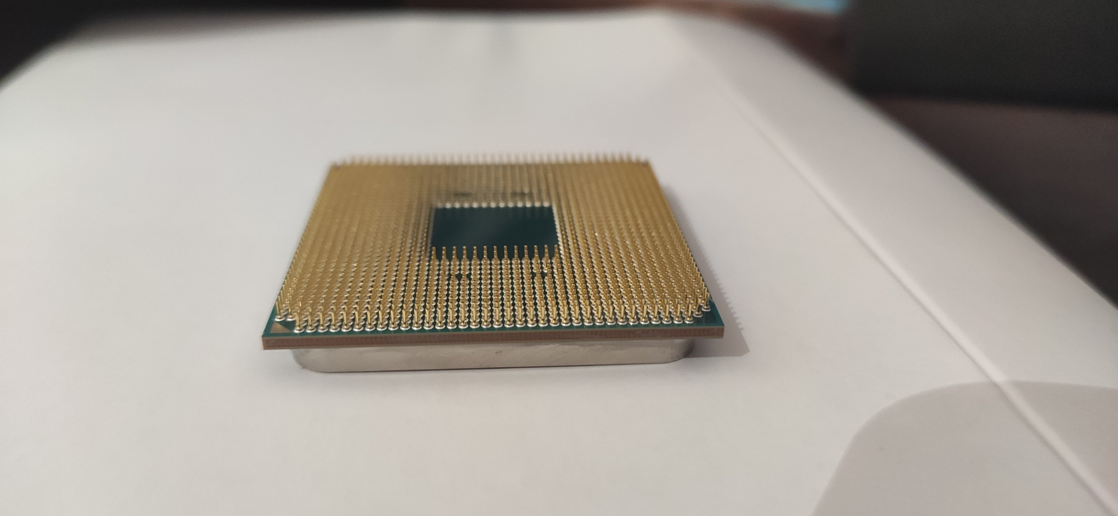

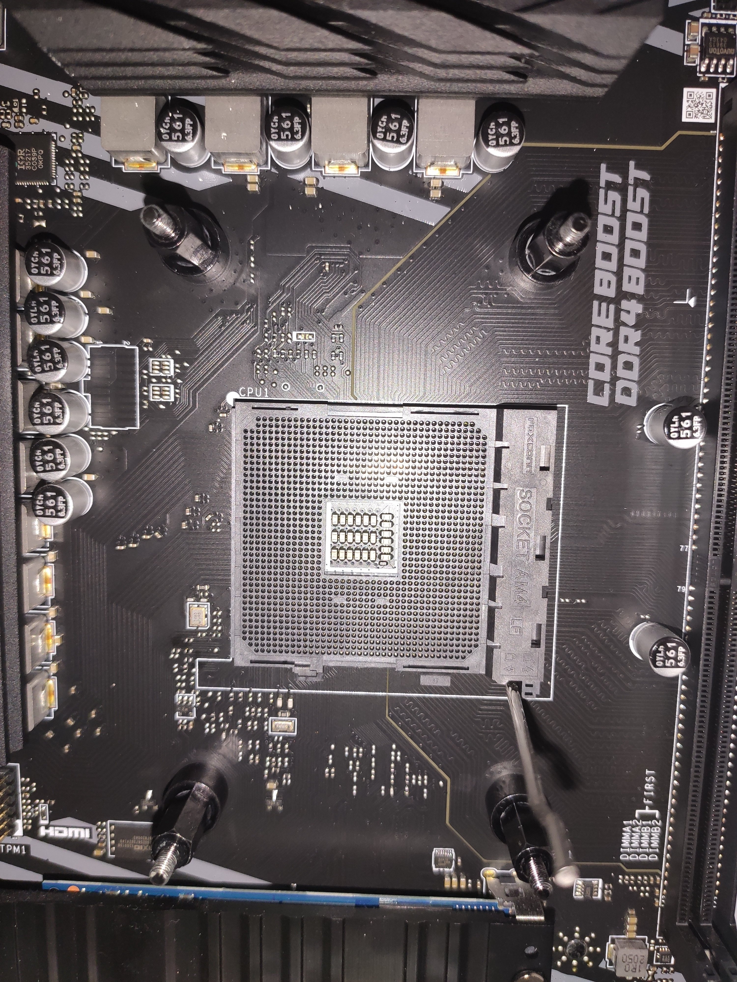

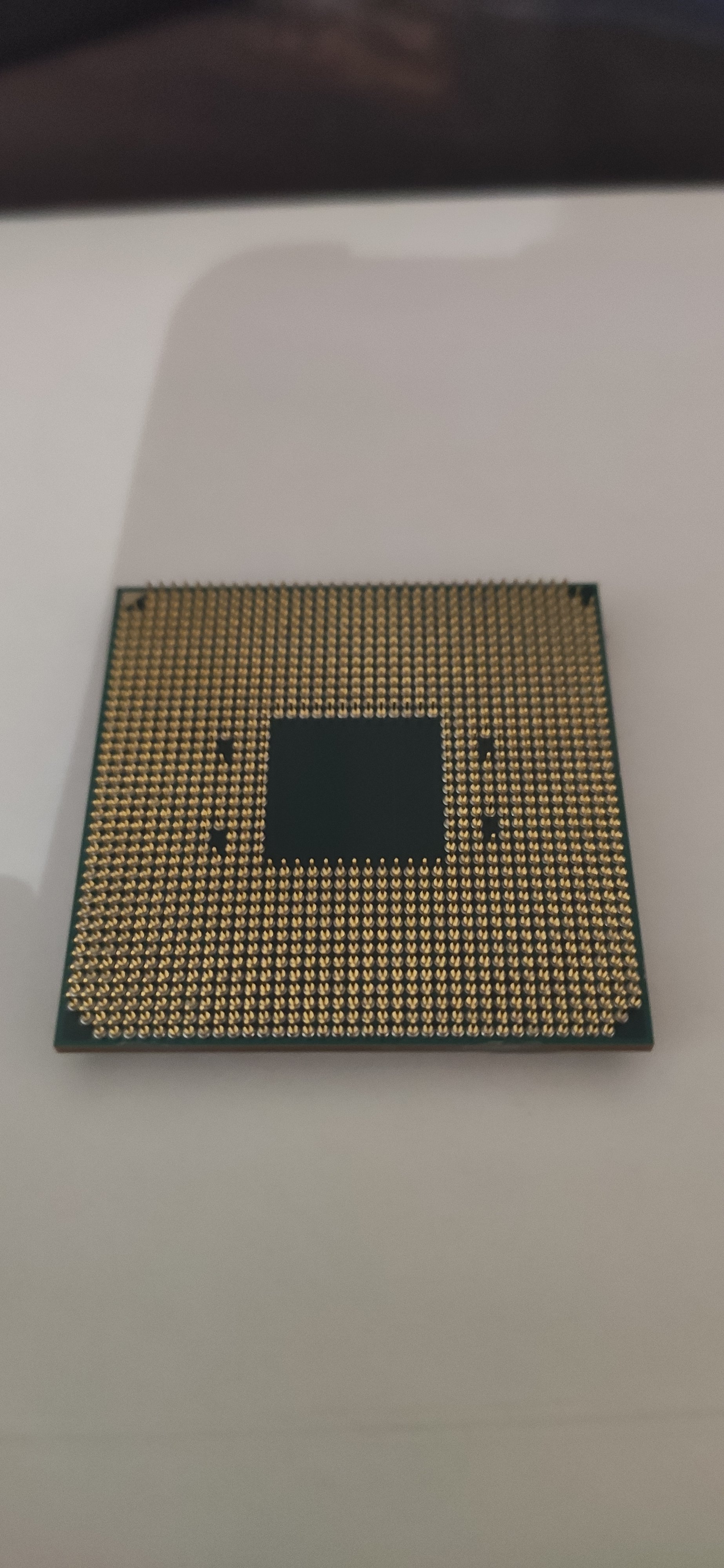

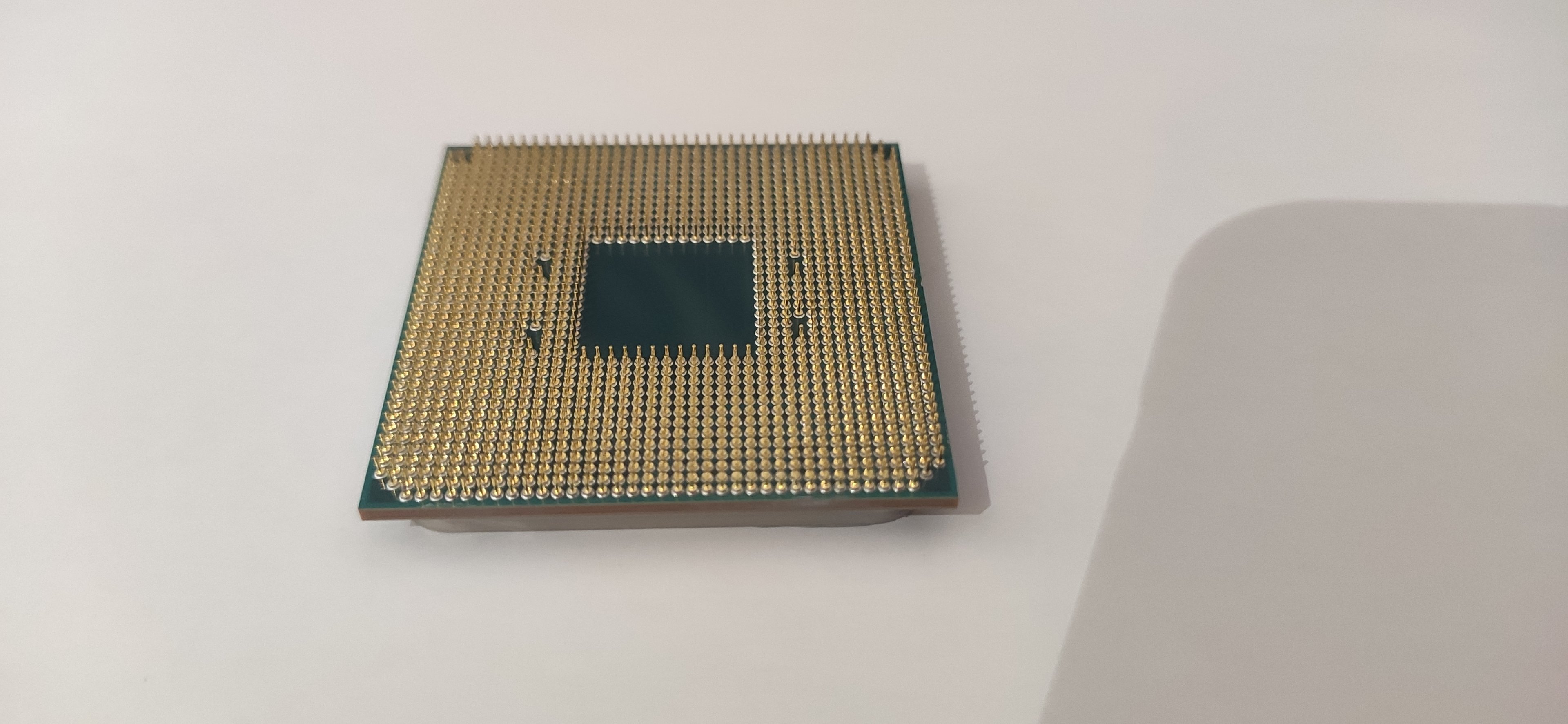

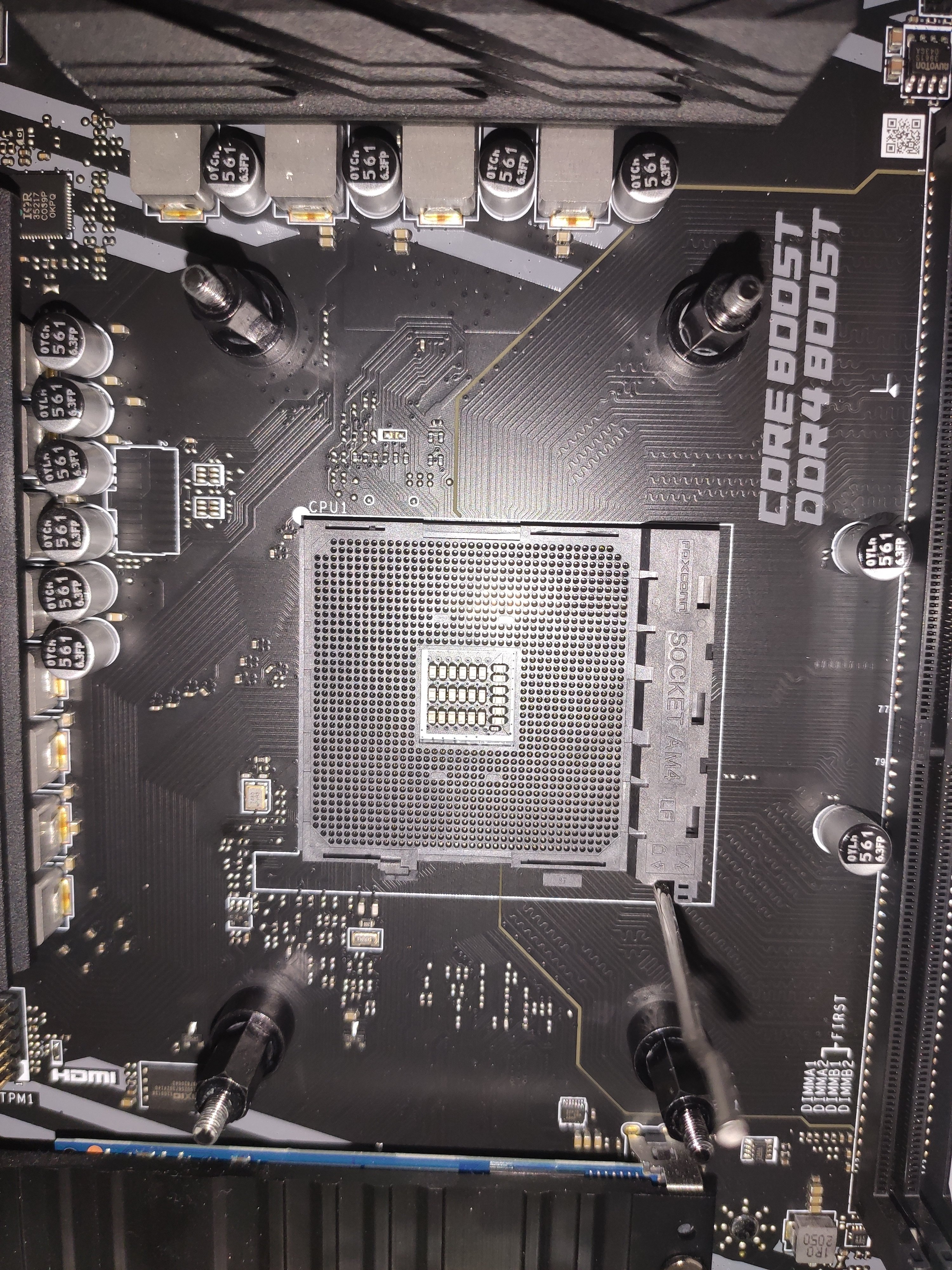

Ich habe leider gerade genau das gleiche Problem. Wollte den Fuma CPU Lüfter gegen eine NZXT Aio tauschen. Habe den Fuma losgeschraubt und wollte ihn abziehen, es hat wirklich nicht viel Kraft gebraucht, also nicht mit Gewalt aber habe Lüfter samt CPU herausgezogen. Pins der CPU sind weder krum noch abgebrochen aber CPU LED leuchtet Weiß und habe mein Bild. Habe BIOS bereits resettet aber weiterhin kein Bild. Ist jetzt eher die CPU oder das Board hinüber?
Danke euch und beste Grüße ✌🏼
Fotos aus von 4 Seiten hochauflösend!, gut belichtet!, keine verwackelten und bitte fokussierte Bilder von der CPU hier hochladen.
Reaktionen: Hagi_
Durch das CPU herausziehen ohne den Hebel zu öffnen könnte ihr mir halt vorstellen, dass das Mainboard beschädigt wurde aber dort sehe ich auch nichts. cpu Led leuchtet direkt beim Start, habe andere Grafikkarte, nur 1 RAM usw probiert, trotzdem kein Bild.
Danke euch im Voraus!

Kann gut sein das es am Sockel liegt aber das jetzt eher Lotto verfahren - also CPU oder Mobo.
Bei der CPU sieht man in Bild 1 an manchen Pins Reflektionen, die Bilder sind leider nicht ideal um das zu 100% zu begutachten, ist auch schwer zu beschreiben wie man am besten Fotos dazu macht. Selber kannst du wenn du ihn auf ne Tischplatte legst (Pins nach oben) und die Reihe für Reihe durch schaust und dann immer um 90° drehen bis du einmal komplett rum bist. Das in Ruhe machen und genau schauen ob es Ausreißer gibt...
