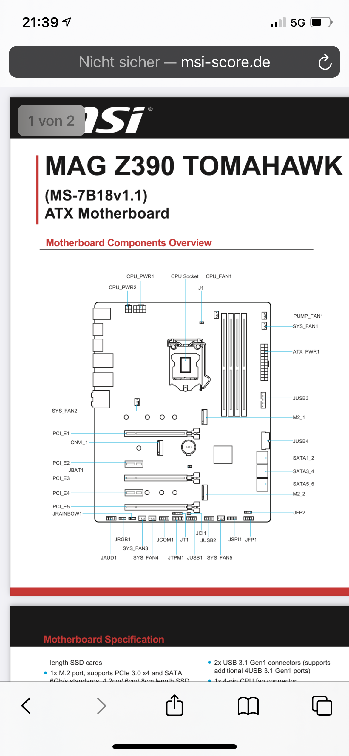

Wenn XMP aktiv ist leuchtet standardmäßig eine LED.
XMP off und RAM manuell overclocken oder damit leben :)

Ein aktiviertes XMP Profil wird auf einer separat leuchtenden LED, bei mir Höhe ATX Power Connector, angezeigt.
Aber ja, diese geht dann aus wenn XMP deaktiviert wird.
Keine der EZ Debug LEDs sollte bei einem funktionierenden und laufenden System leuchten.

Schicke später mal ein Bild rein also ist schon wie beschrieben sobald xmp aktiviert leuchten die Lampe über dem RAM aber halt noch eine oben rechts welche von den beiden
