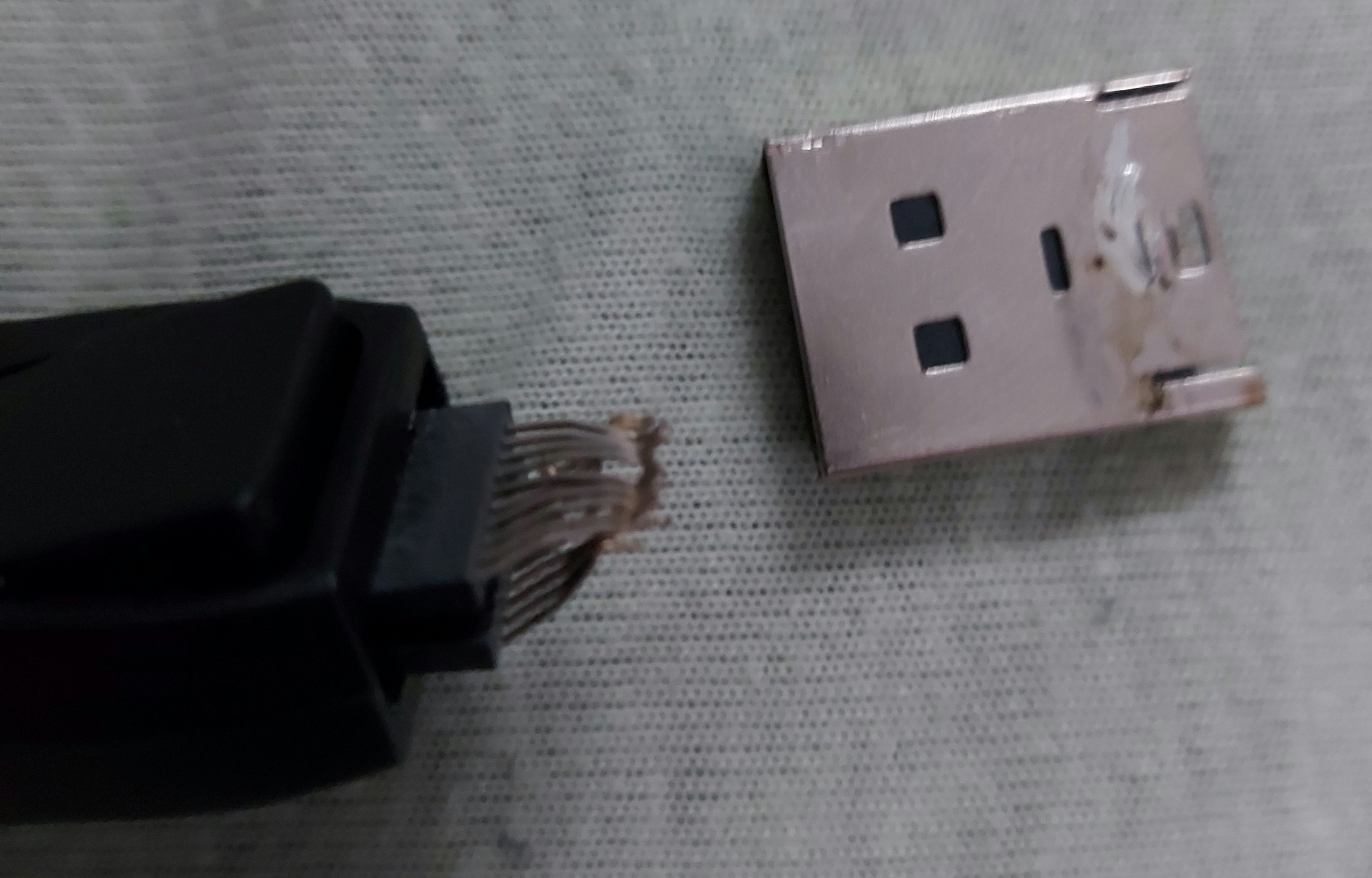

Ich weiß nicht ob das etwas damit zutun hat, aber beim entfernen des DP Kabels ist der vordere Teil abgegangen (sieht aus als hätte sich eine Lötnaht gelöst) und der Anschluss an der Grafikkarte sieht etwas in Mitleidenschaft gezogen aus, was aber daran liegen kann, dass ich meist dien benutzt habe.
hast du da ein foto, kann mir das grad bildlich nicht vorstellen
gesund sieht der stecker nicht aus^^. allerdings frage ich mich, warum dann die cpu led leuchtet....
neues kabel schon probiert?
