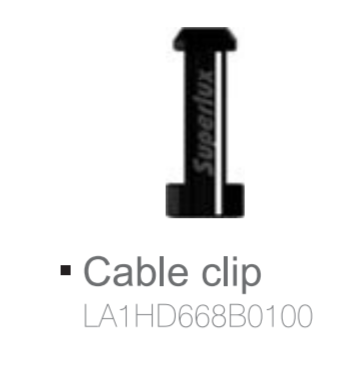

Eine faszinierende Problemlösung ist auch die "Arretierung" für das Kabel.
Während andere Hersteller sich da irgendwelche ausgefeilten Systeme einfallen lassen oder komplexe Stecker nutzen, legt Superlux da einen kleinen Plastikclip bei. Und ja, die Kabelführung ist wie beim 681 EVO, wird also vermutlich auch die gleiche Sollbruchstelle sein.

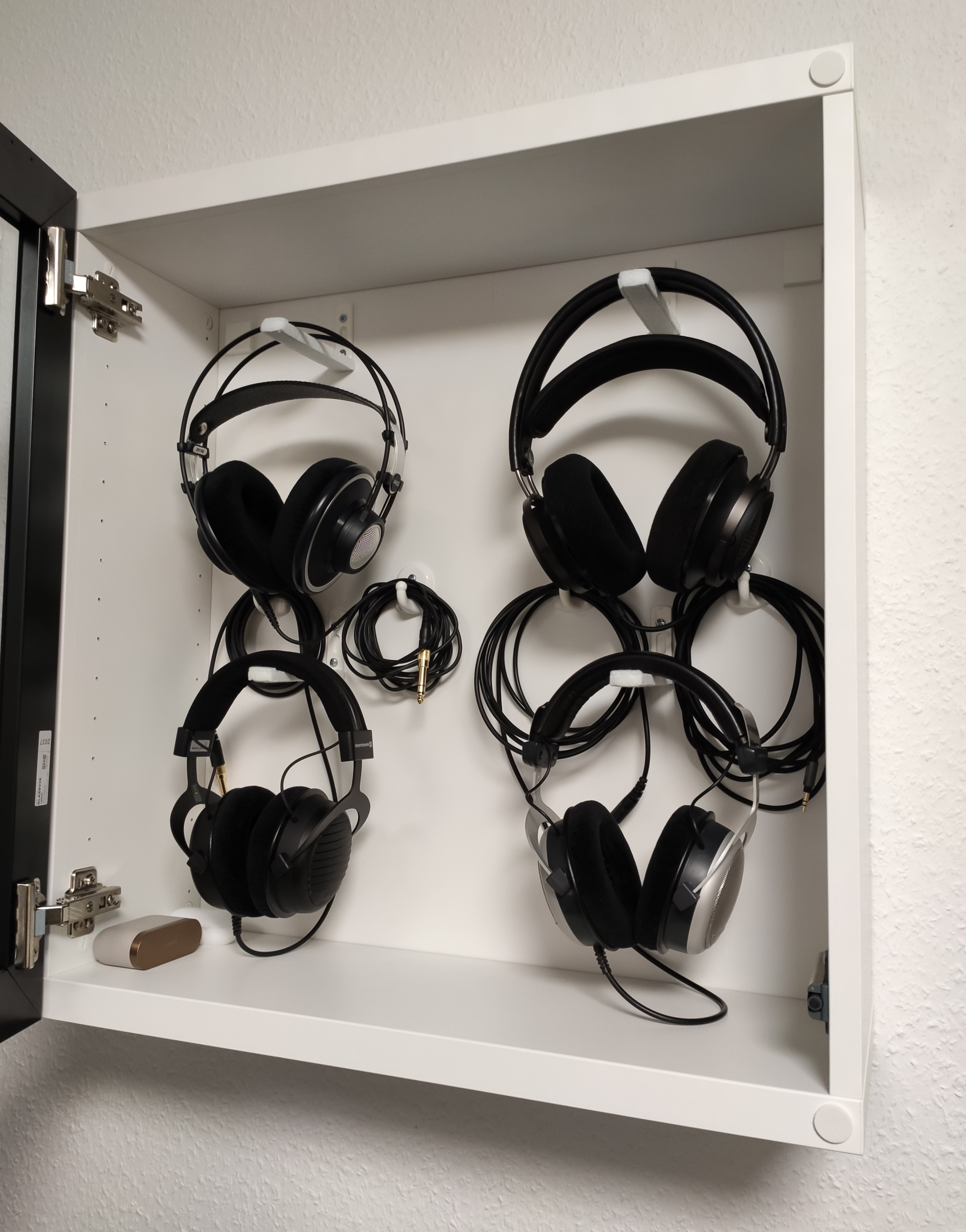

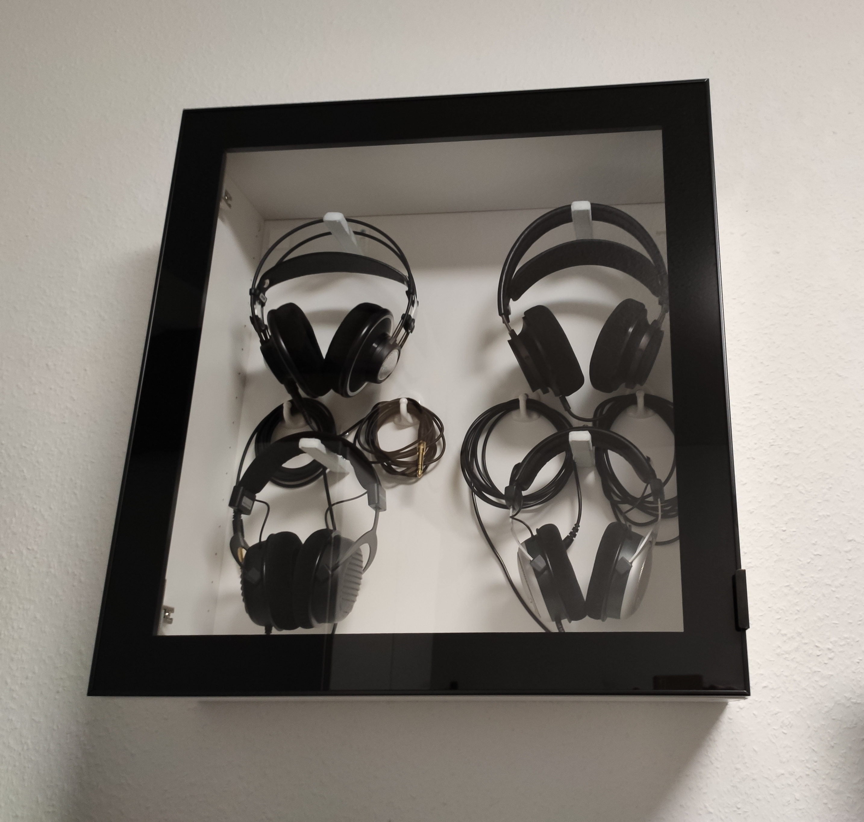

Ich hab mir mal ne Kopfhörer-Vitrine gebaut:
Wer sowas nachbauen will, hier mal als Inspiration mein Vorgehen:
Bestehend aus:
Ikea Besta Programm:
Korpus 60x64x20cm
Schiene zum Aufhängen
Scharnier für die Tür
Passende Tür nach Wahl, habe die Glasvik genommen, relativ teuer (35€), aber schick.
Baumarkt (Bauhaus):
4x Gardinen-Winkel 120mm
4x Handtuchhaken
Zur Befestigung 4x M4x10 und 8x M4x16 Schrauben + Mutter + Unterlegscheiben nutzen, Rückwand mit Hammer und Dorn oder 3-4mm Bohrer "löchern".
Das obere Loch der Gardinen-Winkeln für die obere Reihe 3cm von der oberen und 14cm von der linken bzw. rechten Kante der Rückwand anbringen, beim unteren 28cm von oben. Der Rest ergibt sich.
Für die obere Reihe musste ich kurze Schrauben nehmen, damit die sich nicht mit der Schiene in die Quere kommen. Dafür musste ich da auf ne Unterlegscheibe verzichten. Hält aber trotzdem.
Für die Gardinenwinkel habe ich ein großes Stück Klebefilz passend zugeschnitten und diese damit verkleidet, um das Material zu schonen. Bestimmt geht das noch irgendwie schöner, aber so ist es einfach machbar.
Gesamtkosten ca. 85€.
Ich bin ganz zufrieden damit für meine zwei linken Hände und Material vom Ikea und Baumarkt. Jetzt habe ich einen angemessenen Platz für 4 Kopfhörer und Kleinkram (wie die In-Ears unten).
Hatte eigentlich 5 Haken gekauft, aber beim ausmessen der Positionen ist mir aufgefallen, dass bei 4 Kopfhörern Ende ist. Bestimmt hätte man das irgendwie quetschen können, aber das sieht ja dann auch nicht aus.
Reaktionen: JackA, mawasesnet, Col. Faulkner und eine weitere Person

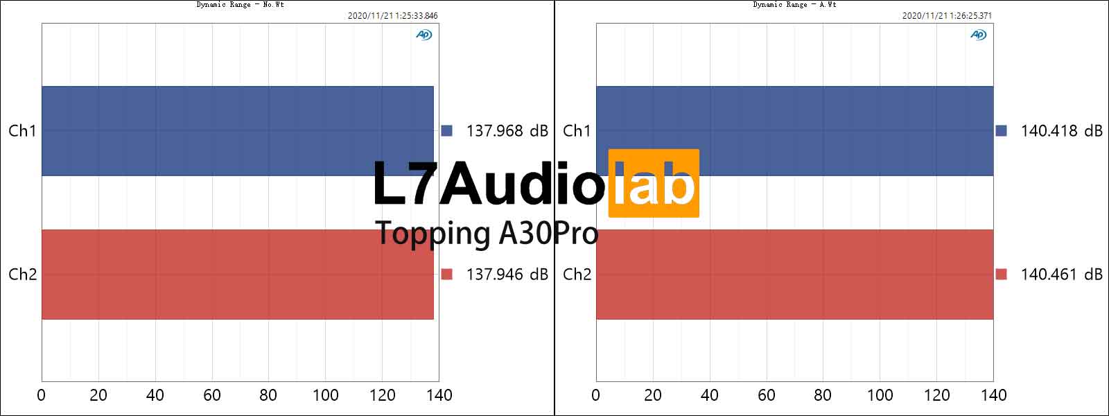

Die Limits von 24bit Audio kommen in Sicht:
Im Sinne von sichtbar in Messungen jedenfalls.
