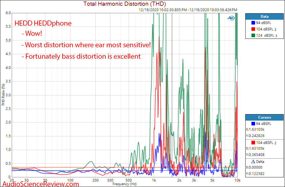

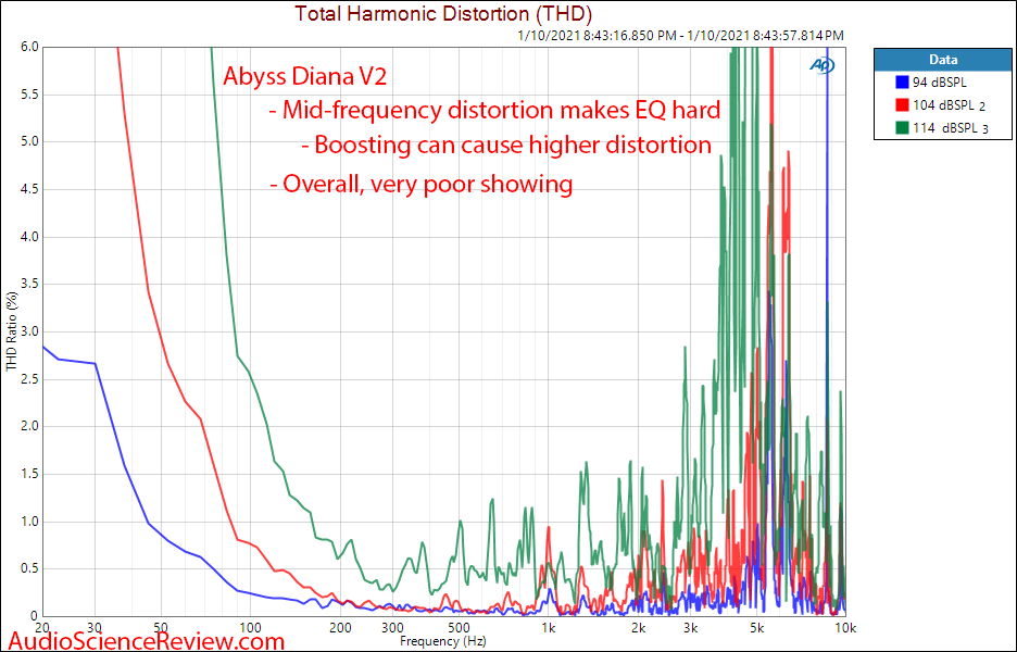

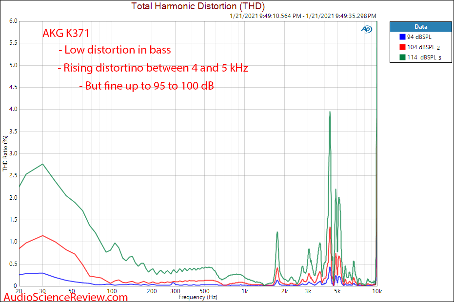

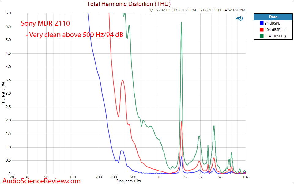

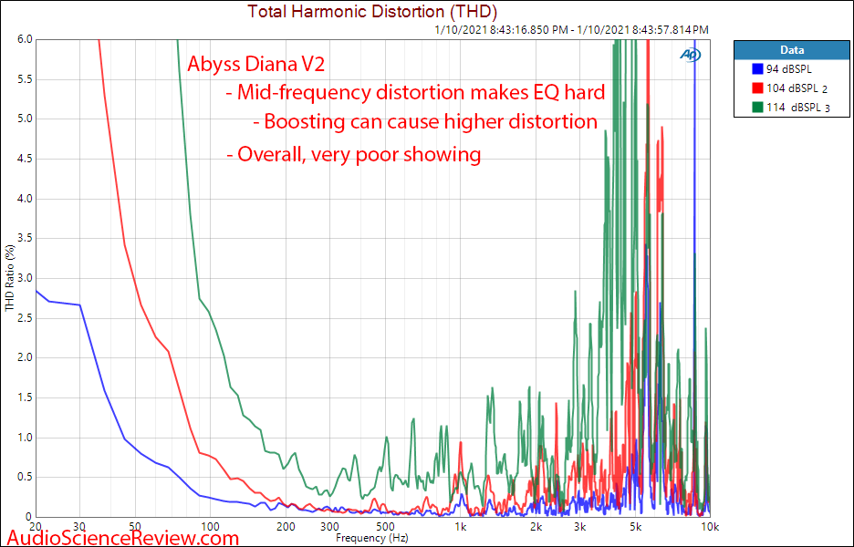

Amir misst bei sehr hohen Pegeln (94, 104 und 114dBSPL), die meisten Reviewer messen bei 90dB. 114dBSPL ist der Maximalpegel der Beyer DT XX0, die sind nicht übermäßig belastbar.Marcel55 schrieb:Wenn der Kopfhörer tatsächlich eine so hohe Verzerrung im Bassbereich haben sollte, müsste das ja auch schon zuvor aufgefallen sein, und in irgendeiner Weise raushörbar sein.
Weder noch, ich glaube er verwendet seinen RME ADI-2 FS, und das Gras 45C System kann sehr präzise Ergebnisse liefern.Marcel55 schrieb:vielleicht liegt es auch am Verstärker, oder an den Mikrofonen die zur Messung verwendet wurden.
Es kann natürlich immer helfen, sich die Messungen anderer KH mal zu Gemüte zu führen:
Von 9 bis 3000$ - die Verzerrung im Bassbereich, wo das Gehör nicht allzu empfindlich dafür ist, des DT 990 ist da kein großes Problem, das machen andere teilweise besser, teilweise schlechter.
