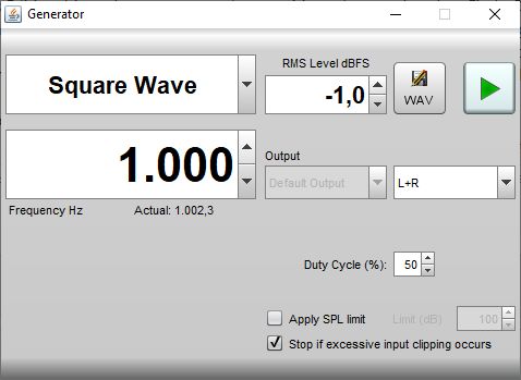

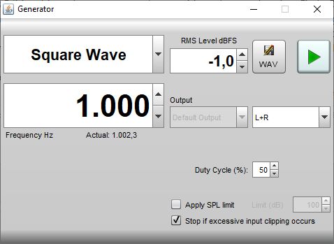

3125b schrieb:
Mit REW kannst du gute Testtöne mit festgelegtem Pegel exportieren, versuch mal einen einfachen Ton bei -1dBFS, damit hast du keine Probleme mit Pegeländerungen die bei komplexeren Signalen auftreten können.
Das wollte ich genauer wissen und habe mir über REQ eine Square WAV bei 1000 Hz erstellt. Spielt die gewählte Frequenz eigentlich eine große Rolle?
Nein, das geht nicht. Bei einer Rechteckschwingung ist der Effektivwert um Wurzel 2 größer als bei einer Sinusschwingung mit der gleichen Amplitude. Bei -1dBFS übersteuert das schon.
Jein, von offensichtlichen Messfehlern wie in deinen Beispielen mal abgesehen, sollte es nicht, aber das ist etwas komplizierter:
  • nicht jedes Gerät hat im lastfreien Zustand einen flachen Frequenzverlauf
  • Bei niedrigem Dämpfungsfaktor wird der Frequenzverlauf der Quelle und der (elektrodynamischen) Last verzerrt
  • THD+N ist nicht über das Frequenzband konstant, womit es bei manchen Tönen zu mehr Gesamtenergie führt
Alle diese Effekte sollten natürlich möglichst gering sein, nichts davon will man.
Weitere Überlegungen wären natürlich zur Frequenz eines einzelnen Testtones vom Standpunkt der Untersuchung der Signalqualität. Ich habe mich für 1kHz entscheiden, weil das der inoffizielle Standard ist, und damit die Vergleichbarkeit mit der Arbeit anderer potentiell besser ist, als wenn ich eine andere Frequenz nehme. Warum man nun 1kHz genommen hat? Liegt bei einem dekadischen Logarithmus (der das Hörempfinden des Menschen tatsächlich gut abbildet) schön in der Mitte der Skala des hörbaren Bereiches von 20-20.000Hz. Ist niedrig genug, damit man die wichtigsten Harmonischen (was ja Vielfache sind) innerhalb des Hörbereiches abbilden kann - vor dem Hintergrund würde man keinen Ton <5kHz wählen wollen.
Warum nimmt man nicht 60Hz, wo bei guten Musikaufnahmen die Energie am größten ist? Ich denke das kommt noch aus Vinylzeiten, da war der untere Bassbereich etwas kritisch. Warum nicht 3,3kHz, wo das Gehör am empfindlichsten ist?
Na ja, die ganze Sache ist nicht so einfach. 1kHz ist schon gut, wenn man den Frequenzverlauf manuell plottet sollte man aber natürlich an beiden Enden die Auflösung erhöhen.
Ich glaube ich werde mich letztendlich für 21, 50, 100, 1.000, 19.000 und 19990Hz entscheiden (20Hz und 20kHh minimal eingerückt für problemlose Messung).
Der Bassbereich kann ab 100Hz abrollen, je weniger desto besser, aber über 100Hz sollte der Verlauf flach sein, alles andere ist einfach inkompetent. In den Höhen kann bei 20kHz schon der Rekonstruktionsfilter greifen, sollte nicht, kann aber. Bis 19kHz sollte der Verlauf auf jeden Fall flach sein.
Bei dem Laptop den ich hier neulich mit dem Apple Dongle verglichen habe sieht man beide Sünden (und die hohe Ausgangsimpedanz). Wirklich schlechte Performance, das Apple Dongle kostet 10€ (bei Apple, der Firma die vier Räder für 1000€ verkauft) und macht bis auf den (künstlich) begrenzten Ausgangspegel absolut nichts falsch.

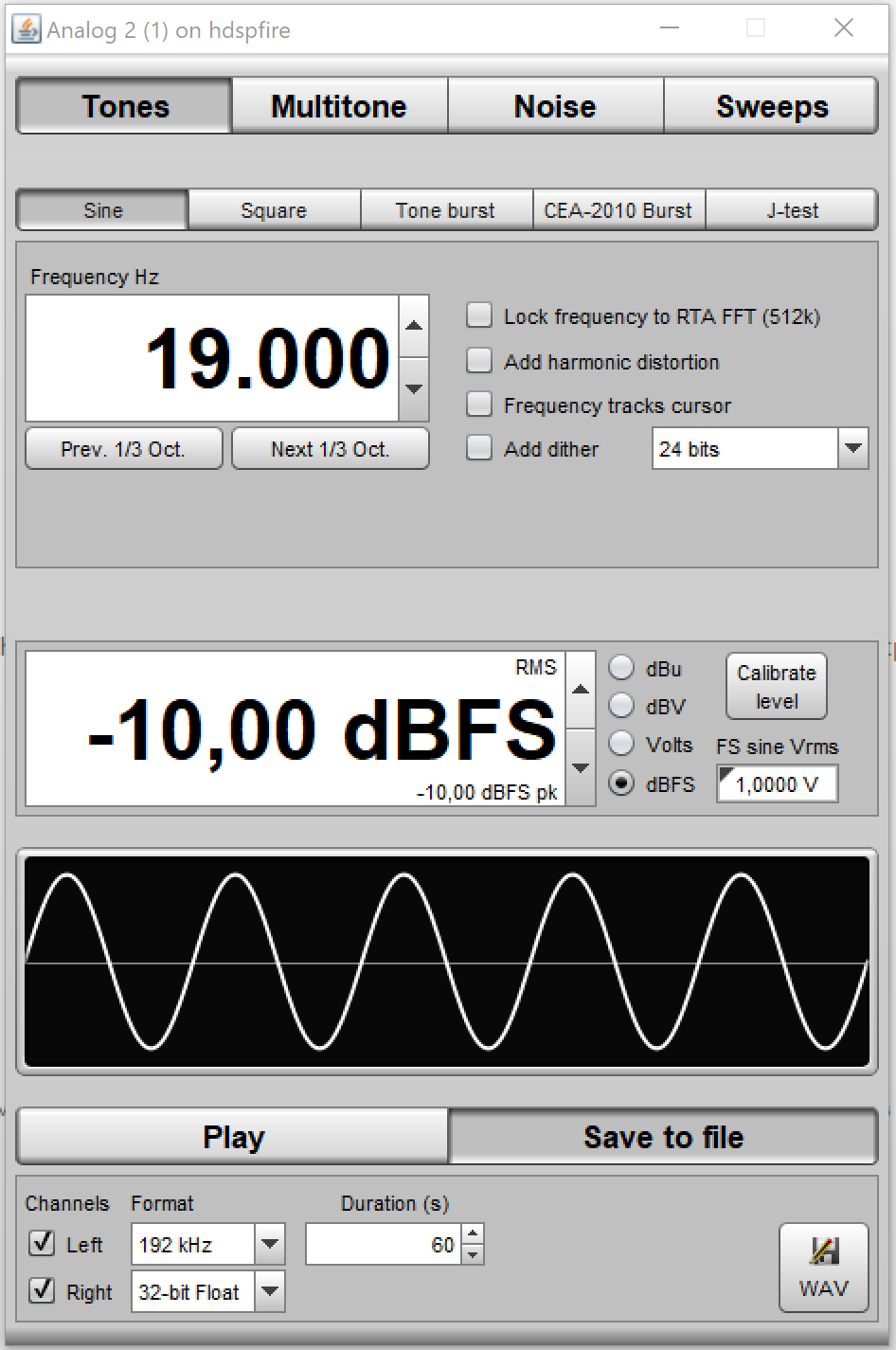

Ich wollte erst einen Sinuston erzeugen, konnte jedoch nur bis auf -3dBFS runtergehen. Was läuft da falsch?
Wie meinst du das?
Aktuell ist REW 5.20, das ist ein sehr großes Update gegenüber 5.19, der Generator kann alle möglichen Geräusche mit einstellbarem Pegel erzeugen:
