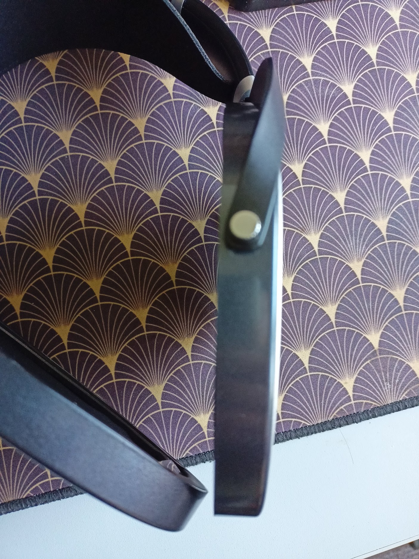

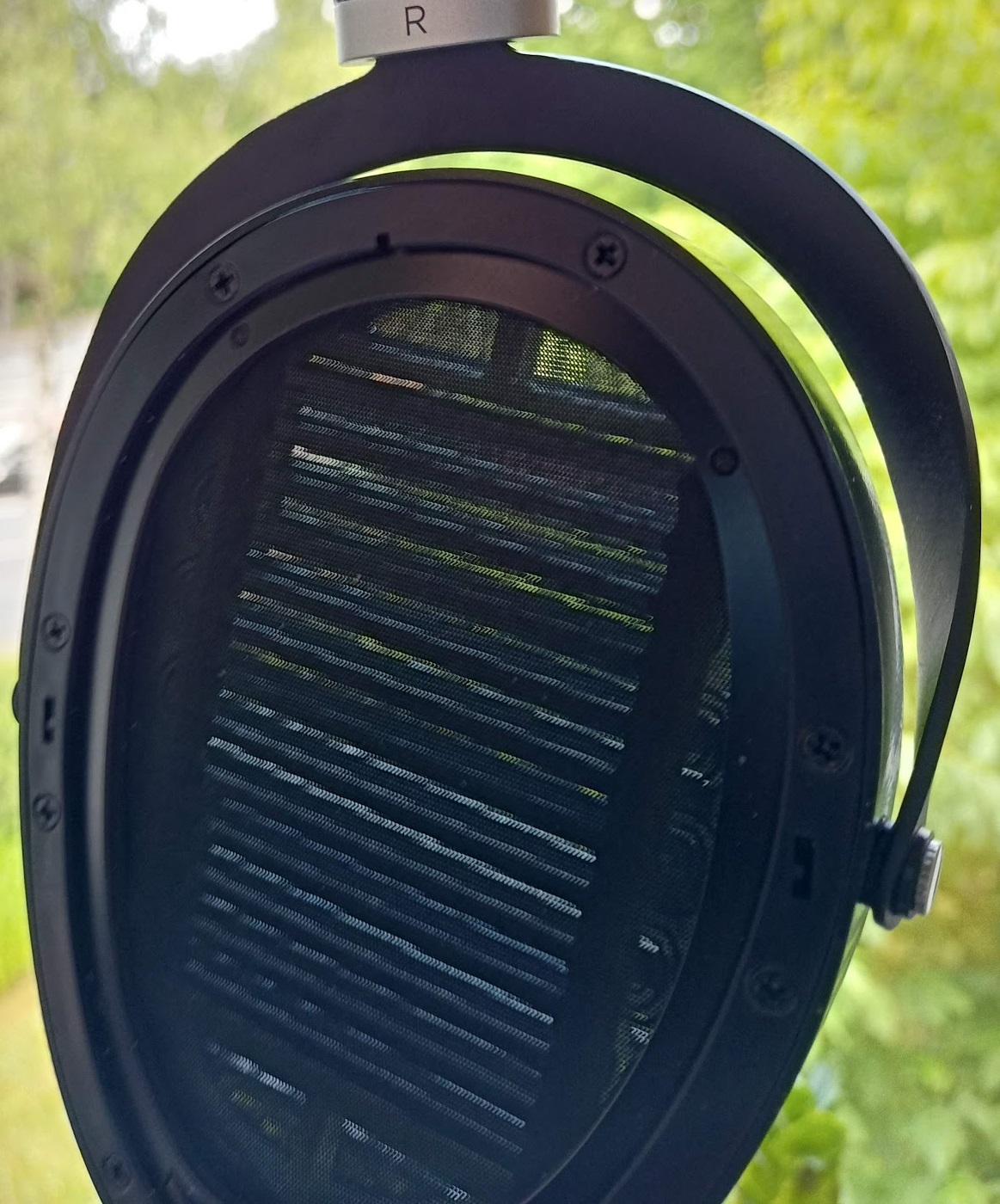

EDIT: So, noch ein paar Fotos. Sieht ohne Polster ganz abgemagert aus, wie eine Katze ohne Fell:
Reaktionen: Der Kabelbinder und Marcel55
