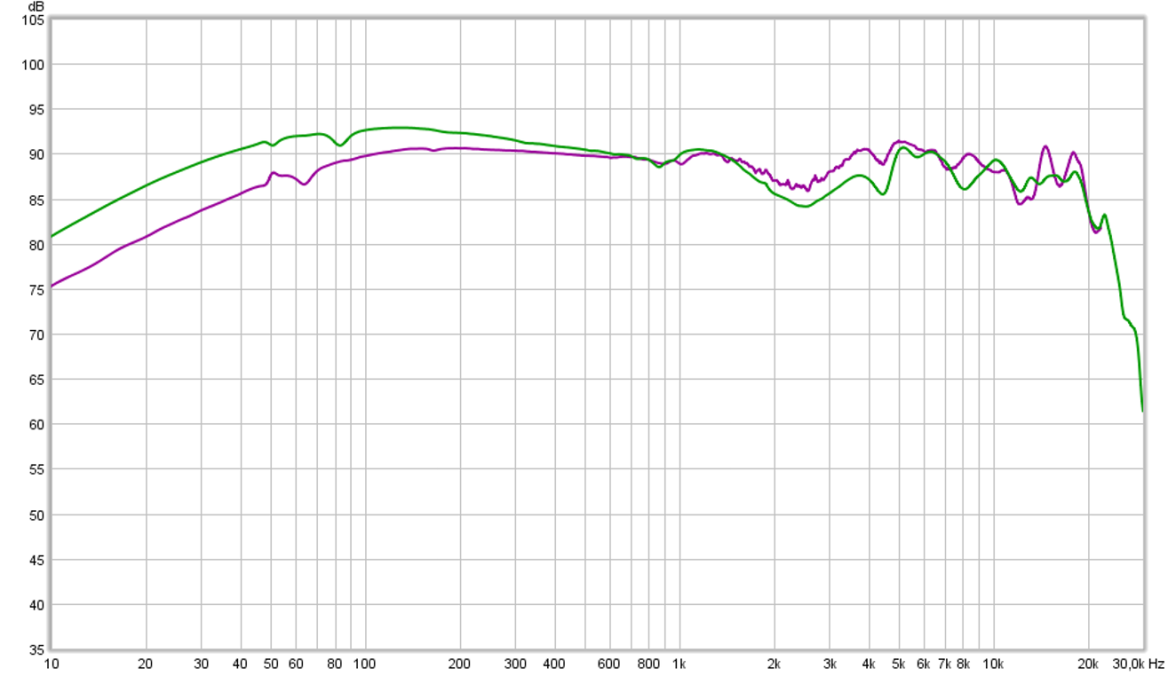

Also wenn ich mir das im Vergleich angucke:
https://diyaudioheaven.wordpress.com/headphones/measurements/brands-s-se/hd58x-jubilee-massdrop/
Grün 58X, Lila HD600
Dann würde mir das dezente Mehr im Tiefton eigentlich schon zusagen. Der Rest ist ja ziemlich gleich, etwas weniger Energie um 3k, nun gut.
Ich überlegs mir, vielleicht ordere ich mal einen 58X bei Drop, wobei ich erst mal schauen muss wie das da funktioniert :D
Hm, hätte gar nicht gedacht dass die 600er so bassarm sind. den HD560S würde ich im Bass jetzt auch noch als neutral/linear einstufen.

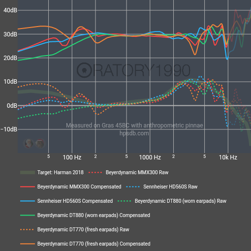

Ich überlege mittlerweile, den MMX300 mal auszuprobieren.
Der Klang ist anders als beim DT 770. Weniger Bass und Höhen, linearer. Zumindest der Messung nach. Ähnlich zum DT 880 und HD560S.
Harman 2018-Beyerdynamic MMX300-Sennheiser HD560S-Beyerdynamic DT880 (worn earpads)-Beyerdynam...png
Das kommt mir eigentlich sehr entgegen. Und das Mikro kann ich auch gebrauchen.

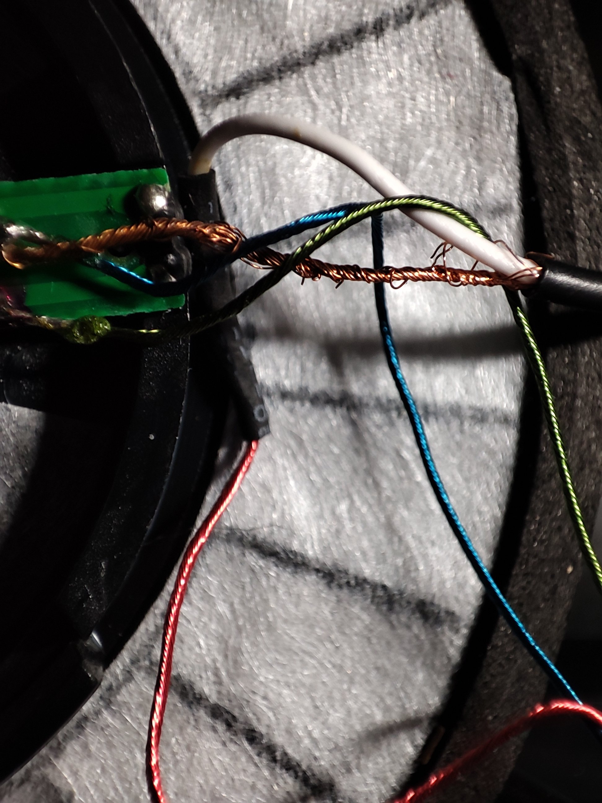

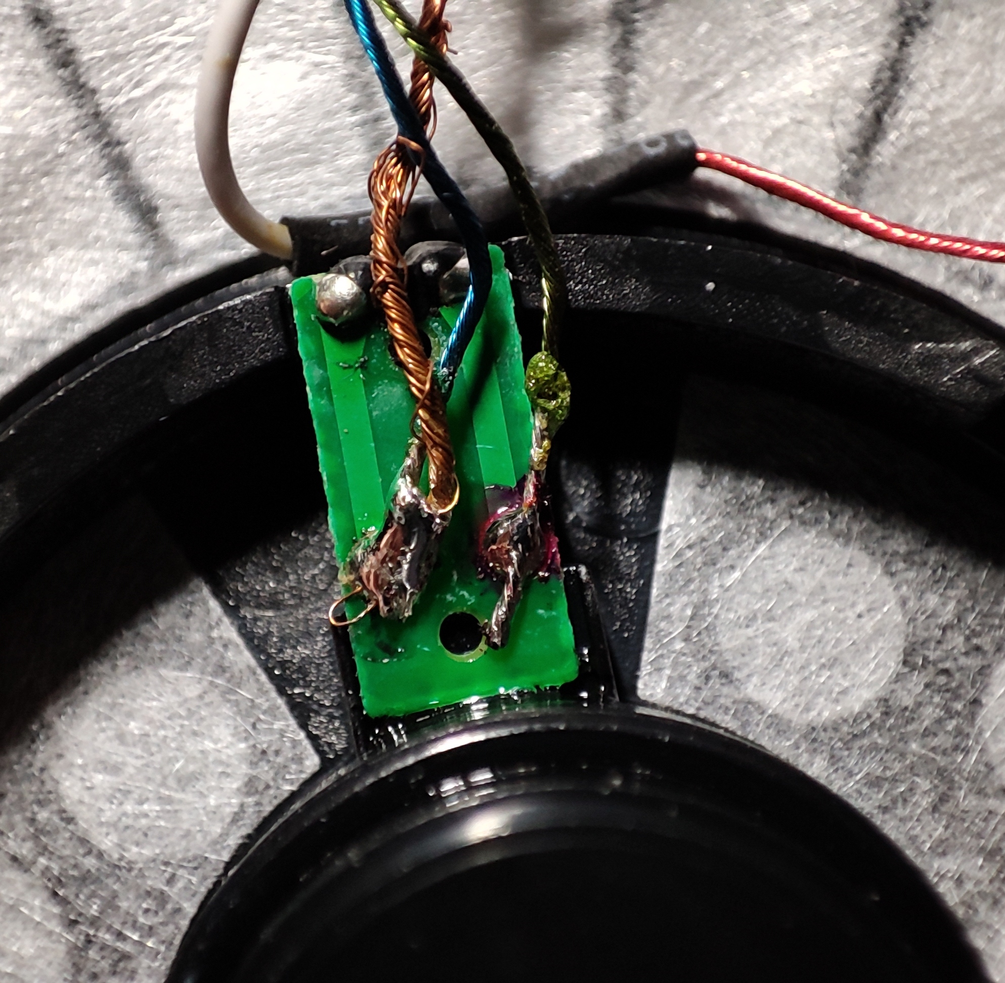

Nachdem meine HD660-Pro jetzt defekt sind habe ich mal einen Blick ins Innere geworfen.
Das ist eben der Preis, den man für den günstigen Preis zahlt...fragwürdige Verarbeitung, wie vermutet nur billiger Lackdraht, und die Masse-Leistung zur anderen Seite ist gar nicht isoliert.
An irgendeiner Stelle hat es da also gehakt, nachdem ich sie jetzt auseinander- und wieder zusammengebaut habe und die Kabel entsprechend etwas anders liegen, funktionieren sie wieder. Allerdings übersprechen sich die Kanäle immer noch ein bisschen. Wenn ich eine Seite stumm schalte, höre ich den Ton von der anderen Seite dort trotzdem noch leise mit. Das ist z.B. bei meinem DT 880 nicht so.
Nunja, dann habe ich jetzt eben Kopfhörer mit integriertem Crossfeed :lol:
Mit einer besseren handwerklichen Begabung und Lötkenntnissen würde ich die Dinger vielleicht mal mit einer Klinkenbuchse ausstatten und vernünftig verkabeln, vielleicht sogar mit der Option auf einen symmetrischen Anschluss (wobei ich dafür noch keinen KHV habe). Aber ich befürchte das ist zum Scheitern verurteilt.
Wobei ich das vielleicht sogar hinkriege. Hat jemand Tipps wo man an die benötigten Teile kommt?

Das ist wirklich ein ziemliches Massaker :)
Kleinkram findet man eigentlich immer bei Reichelt, fragt sich halt inwiefern das mit Versandkosten lohnt.
Je nach dem, wie die Zugentlastung bei dem Superlux gelöst ist könnte man eventuell das Originalkabel neu absetzen, den Außenleiter ordentlich verdrillen und mit Schrumpfschlauch isolieren. Dann lötet man das neu nachdem man das alte Lot ordentlich entfernt hat und dann wird man ja sehen ob das Problem mit dem Übersprechen noch besteht.

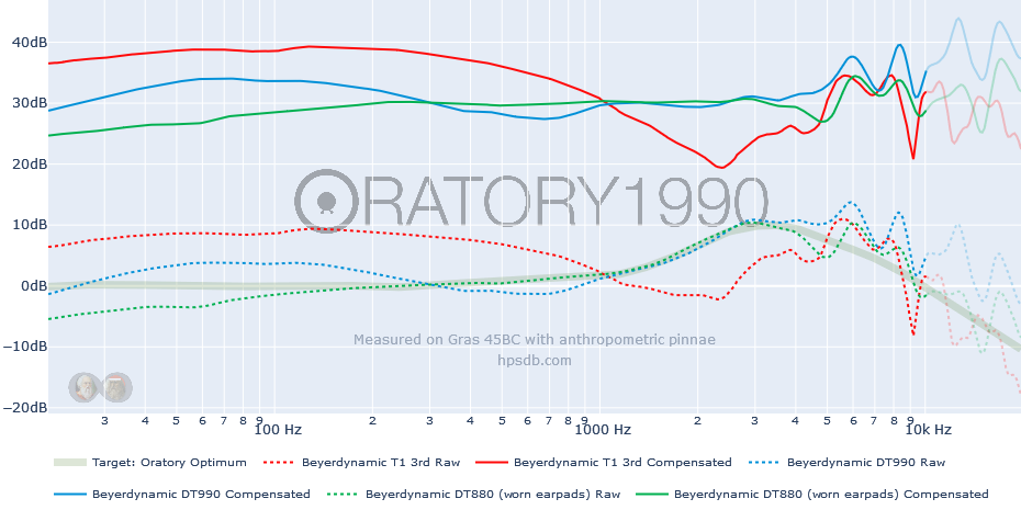

Oratory Optimum-Beyerdynamic T1 3rd-Beyerdynamic DT990-Beyerdynamic DT880 (worn earpads).png
Mal so zum Vergleich mit dem DT 990 und 880, den 900 Pro X haben die leider noch nicht gemessen, ich denke er liegt irgendwo dazwischen.
Der T1 3. Gen hat viel zu viel Pegel vom Bass angefangen bis in die unteren Mitten rein, während die oberen Mitten viel zu kurz kommen. Ich habe ihn leider noch nicht gehört - würde es gerne mal - aber ich denke das wird sich merkwürdig anhören. Naja in den Höhen nimmt er dann wieder Fahrt auf, was zumindest eine gewisse Räumlichkeit und Klarheit verspricht. Deshalb, Bass und Räumlichkeit...können sie wahrscheinlich.
Meine Empfehlung: Wenn offen, dann den X2HR, oder für noch mehr Tiefbass lieber einen geschlossenen. Hier gibt es je nach Preisbereich und Wünsche unterschiedliche Möglichkeiten.

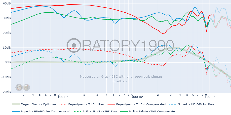

Ich würde mal vermuten, ein leicht gemoddeter HD-660 Pro würdedeine Anforderungen in diesem Bereich schon durchaus erfüllen können.

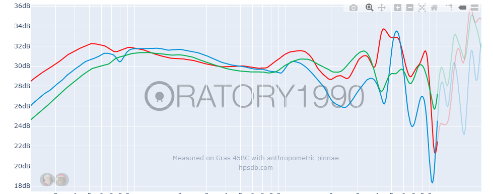

Oratory Optimum-Beyerdynamic T1 3rd-Superlux HD-660 Pro-Philips Fidelio X2HR.png
Der 660 hat ähnlich viel Tiefbass wie der T1, nähert sich dann in den Mitten aber wieder der Zielkurve an. In den oberen Mitten und Höhen langt dieser dann wieder etwas zu viel zu. Ich habe aktuell ein Stück Küchenrolle doppelt zwischen Treiber und Filz verbaut um den Hochton zu dämpfen, damit klingt der Kopfhörer relativ ausgewogen, etwas zu dumpf (einfach hätte wohl auch gereicht), aber dafür sehr relaxed.
Achja und Räumlichkeit ist auch ganz ok für einen geschlossenen. Qualität wie oben angemerkt, naja. Aber das Ding kostet keine 40€ und hat 3 Jahre Garantie, also...
