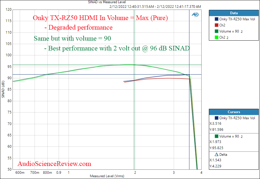

Dabei aber auch vorsichtig, nicht wenige Geräte übersteuern bei Maximalpegel, z.B.:
Onkyo TX-RZ50 Measurements HDMI THD+N vs Level Home Theater Processor Dolby.png
