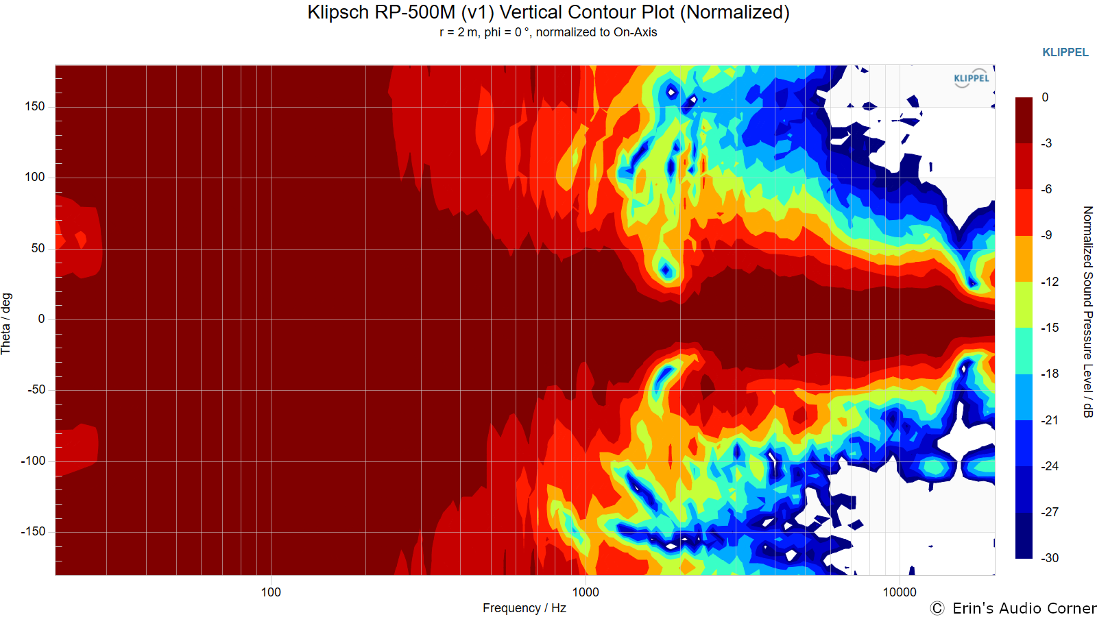

Ich habe jetzt öfter gelesen, man solle seine Lautsprecher so aufstellen, dass der hochtöner mindestens auf Ohrhöhe ist. Meine stehen einfach auf dem Schreibtisch unterhalb meiner Ohrhöhe. Habe jetzt ein paar Bücher druntergelegt um die höher zu stellen, aber bemerke keinen Unterschied. Ist das so eine typische Erzählung mit der Ohrhöhe oder ist da oft was dran?
Kommt auf die Bauart der Lautsprecher an.
Je höher die Frequenz, desto kleiner der Abstrahlwinkel. Je weiter du also von der direkten Achse entfernt bist, desto dumpfer klingt der LS. Im Crossover-Bereich kommt es bei klassischen LS mit räumlich getrennten Treibern zudem zu einer Ungleichheit im Abstrahlverhalten von Tief(mittel)töner und Hochtöner in der Vertikalen.
Im Nahfeld ist dieser Effekt stärker bemerkbar, weil direkter Schall einen größeren Teil des Gesamtschalls ausmacht.
Sieht (bei einem eher nicht so gut konstruierten) klassischen LS dann so aus (nur vertikal):

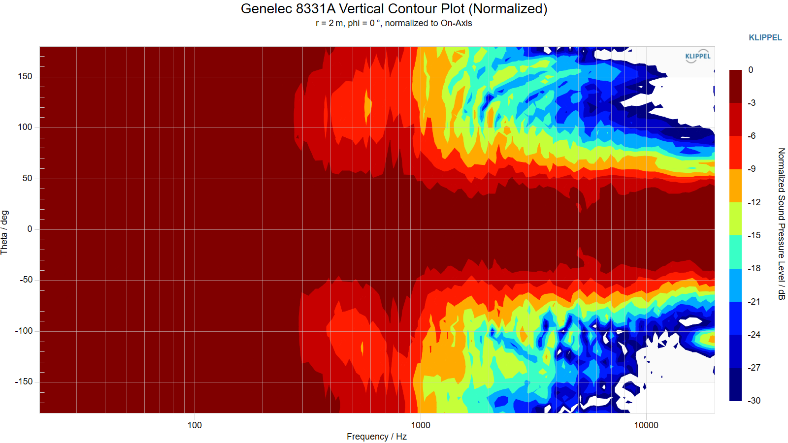

Bei einem guten koaxialen Lautsprecher kann die Richtcharakteristik wesentlich gleichmäßiger sein:
Bei beiden kommt es aber bei extremen Winkeln natürlich zu deutlichen Veränderungen.

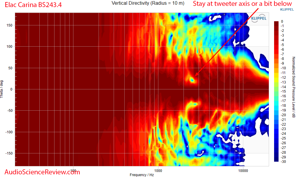

Hab noch eine Messung zu deinen Elacs gefunden:
Elac Carina BS243.4 Speaker Measurement Vertical Directivity Bookshelf stand-mount.png
Anderer Tester, gleicher Aufbau.
Reaktionen: Zeitlupe
Wow, gerade erst gesehen, dass das Bild von einem ASR Thread ist. Vielen Dank dafür! Den habe ich vor ein paar Monaten als ich sie gekauft habe wirklich vermisst. Freue mich schon, mal die EQ Settings auszuprobieren. Im Prinzip müssen jetzt auch Ständer her, einfach um das Gewissen zu beruhigen.
