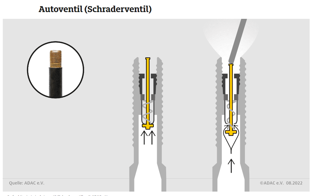

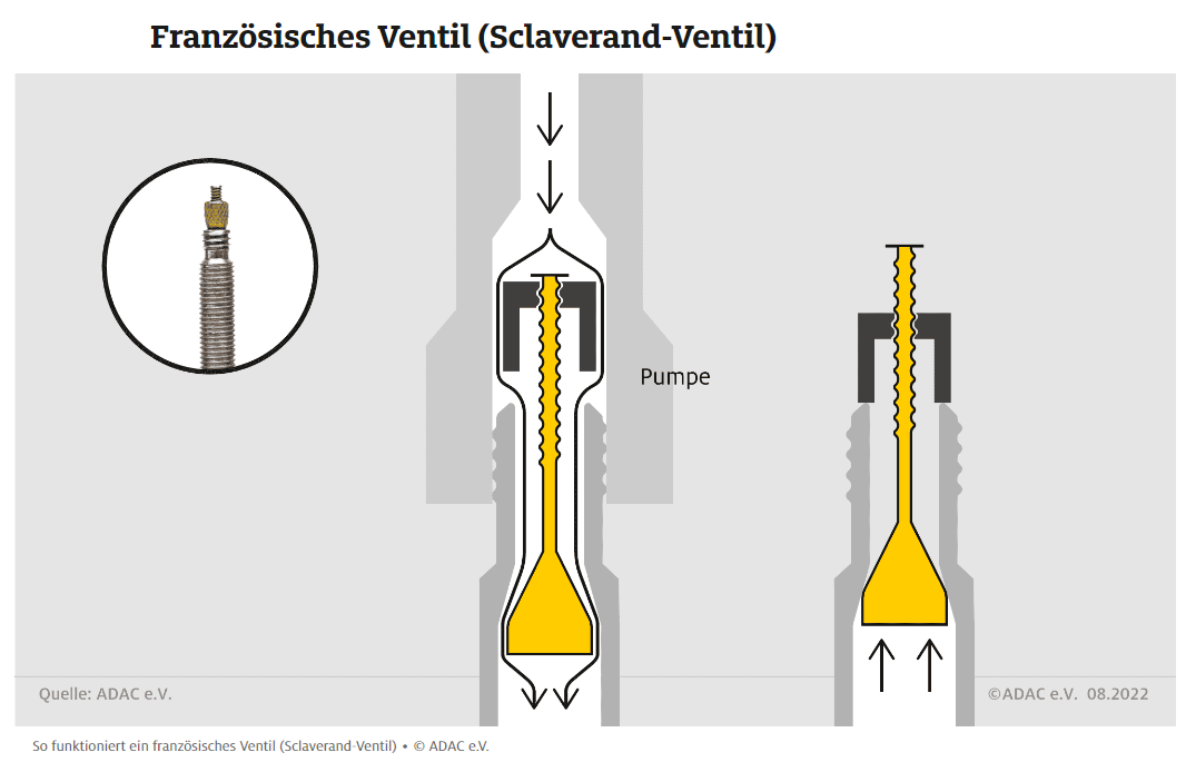

Das ist eher ein "Pumpenproblem", denn genau das braucht man beim SV Ventil nicht, man kann die Luft reinpumpen ohne das Ventil selbst zu öffnen. Beim AV Ventil gilt hingegen das Gegenteil, hier öffnet ein Stift in der Pumpe das Ventil und die Luft könnte beliebig rausströmen. Pumpen bzw. Adapter für AV Ventile brauchen ein Rückschlagventil, DV und SV Ventile haben es quasi integriert.Incanus schrieb:Beim Ansetzen der Pumpe geht immer etwas Druck verloren.
Hier am Beispiel DV (Blitzventil)

Ich zitiere mich einfach mal selbst....Incanus schrieb:Beim Aufsetzen der Pumpe kann man es doch gar nicht vermeiden den kleinen Stößel zu berühren und ihn hineinzudrücken.
xexex schrieb:Das ist eher ein "Pumpenproblem", denn genau das braucht man beim SV Ventil nicht,
Wenn du mit deiner Pumpe beim Einsetzen das Ventil runterdrückst, passiert das was du beschreibst, aber im Gegensatz zu einem Autoventil, wo die Pumpe den Stift herunterdrücken muss, ist das bei einem SV Ventil nicht notwendig.
Es kann durchaus sein, dass einige Pumpen das SV Ventil öffnen um direkt den Luftdruck anzeigen zu können oder du drückst den Kopf schlichtweg zu weit runter. Das ist aber kein "Problem" des Ventils, sondern wie bereits geschrieben der Pumpe oder der Handhabung.
Ein Autoventil muss hingegen geöffnet werden und es passiert beim Aufsetzen genau das was du beschreibst, die Luft entweicht.

Ich weiß nicht, worauf Du mit:
Natürlich muss ich die Mutter lösen. und dann erkläre mir, wie ich mit der engen Dichtung einer Fahrradpumpe den Stößel nicht berühren und den Luftfluss auslösen kann. Bis das Anschlussstück ganz unten, dicht und verriegelt ist, strömt Luft aus.
hinauswillst.xexex schrieb:denn genau das braucht man beim SV Ventil nicht, man kann die Luft reinpumpen ohne das Ventil selbst zu öffnen.
Erkläre du mir mal was du für eine seltsame Pumpe nutzt, dass du trotz dem riesigen Unterschied im Durchmesser, zwischen der Feststellmutter und dem Ventil, diese Mutter schon beim Anlegen der Pumpe herunterdrückst.Incanus schrieb:dann erkläre mir, wie ich mit der engen Dichtung einer Fahrradpumpe den Stößel nicht berühren und den Luftfluss auslösen kann.
Ich dachte spätestens die Bilder sollten es erklären, SV und DV sind selbstöffnende Ventile. Man braucht da nichts herunter zu drücken um Luft reinzulassen, beim AV Ventil muss man das.Incanus schrieb:Ich weiß nicht, worauf Du mit hinauswillst.
