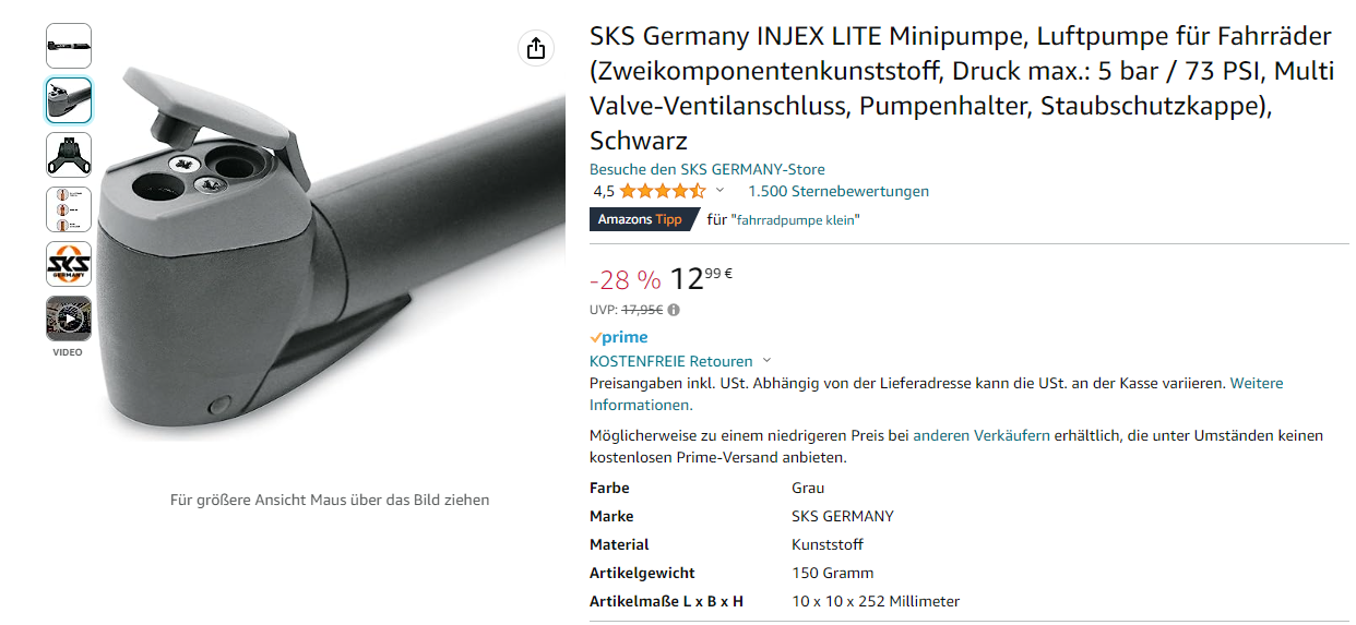

Gerade bei dem Dualkopf tritt doch das Problem auf, weil eben der Durchmesser der passenden Öffnung so klein ist.xexex schrieb:Sowas sehe ich dann aber nicht als "Referenz", selbst die billigste SKS Luftpumpe für 13€ hat einen Dual Kopf.
Der Durchmesser ist im geöffneten Zustand mindestens 6mm weit, Verschlussmutter maximal 3-4mm. Ich sehe da kein "Problem", du setzt den Pumpenkopf leicht auf, legst den Hebel um und fertig. Wie schon gesagt, technisch gesehen muss nur das Autoventil vor dem Aufpumpen geöffnet werden.Incanus schrieb:Gerade bei dem Dualkopf tritt doch das Problem auf, weil eben der Durchmesser der passenden Öffnung so klein ist.
Du tust sie ja nicht über die Mutter "bugsieren", sondern schiebst den Pumpenkopf über ein 6mm Gewinde, während die Verschlussmutter mit genug Platz vor sich hin schlackert. Ich glaube auch nicht, dass es bei dir beim Draufschieben passiert, sondern schlichtweg dass du den Kopf zu weit auf das Ventil schiebst.Incanus schrieb:Dann bin ich vielleicht schon zu alt, ich schaffe es jedenfalls nicht, eine weniger als sechs Millimeter weite Gummiöffnung über eine rund vier Millimeter breite Rändelmutter zu bugsieren ohne sie zu berühren.

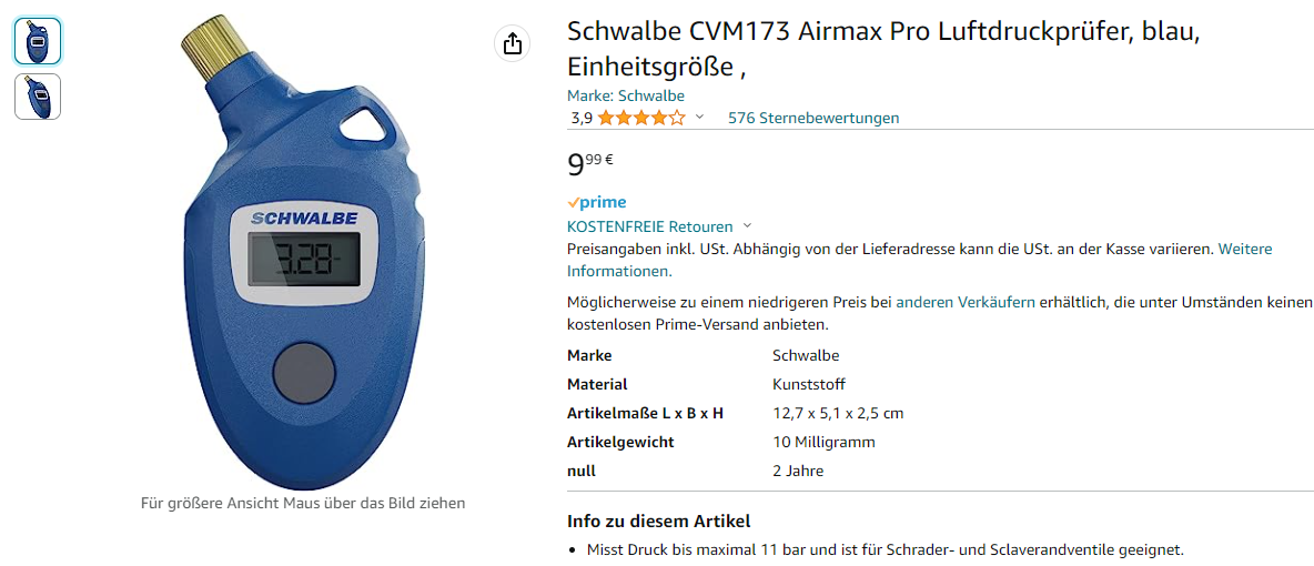

JMP $FCE2 schrieb:Reifenfüllmesser mit direkter SV-Unterstützung sind selten und teuer.
Ein Schlauch hat kein "Gewinde".... Es dürften aber meist Schläuche mit gleichem Durchmesser in Verwendung sein.Banger schrieb:Und SKS-Pumpenkopf kann man nun an den Schlauch der Pumpe schrauben? Also es ist ein einheitliches Gewinde?
xexex schrieb:Im Gegensatz zum DV Ventil, lässt sich der Druck beim SV Ventil leicht messen, dafür muss nur die bereits angesprochene Verschlussmutter heruntergedrückt werden.
