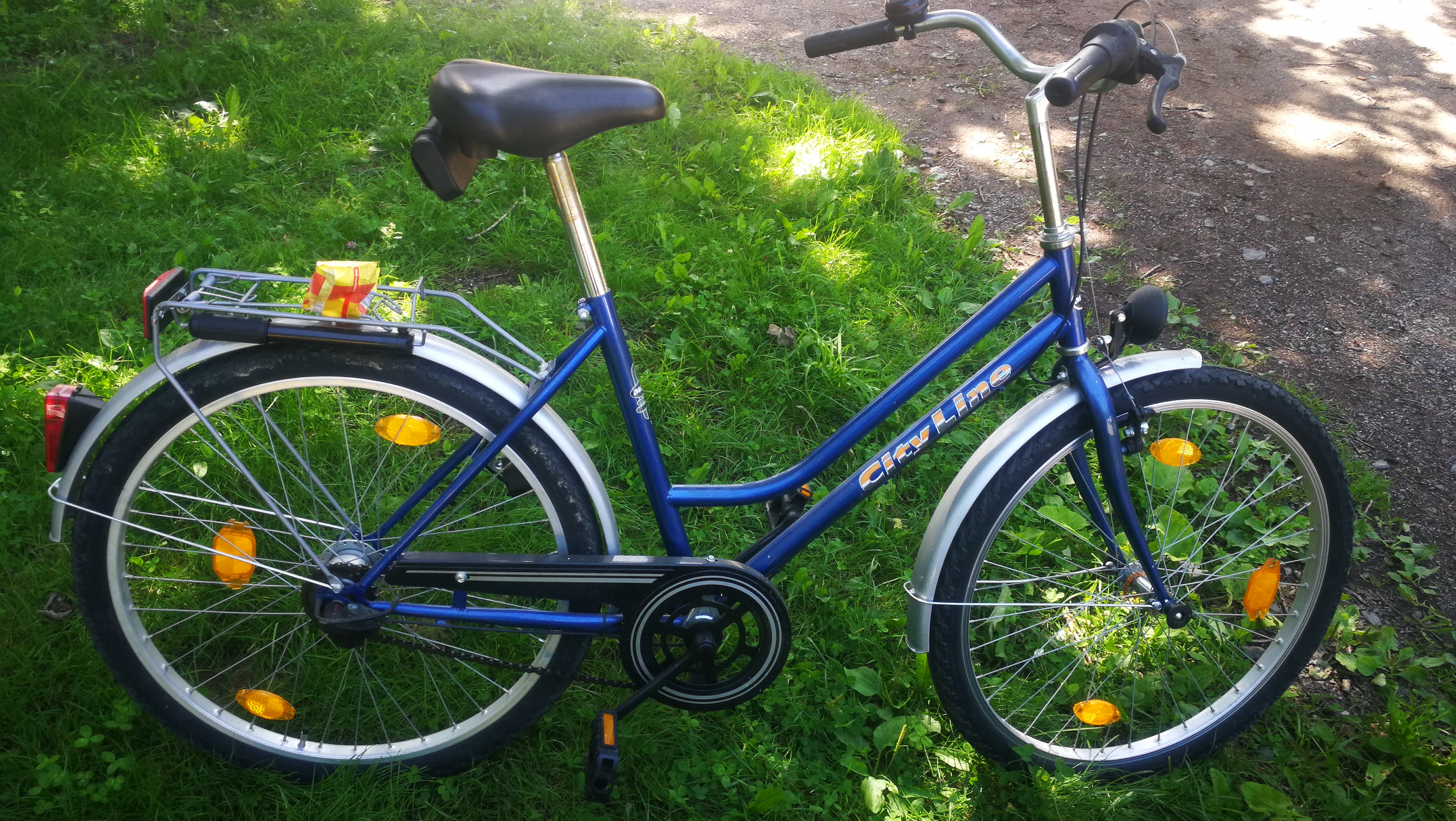

In der Zeit von 1995 bis 2000 bin ich als Kind auch ohne Schaltung gefahren. Das war so ein grünes Damenrad mit vermutlich 26"-Reifen. Auf dem Grundstück stand auch ein quasi baugleiches lachsfarbene Fahrrad, welches ich auch gefahren bin. Rücktrittbremsenmüll hatten die Fahrräder auch noch. Schaltungen kannte ich damals nicht mal.
Heute fragt man sich, wie ich damit fahren konnte. Will ich auch nie wieder am Fahrrad haben. Hat sich nach dem Zuzug in den Westen im Jahre 2000 (familäre Gründe) ergeben, dass ich dann was ohne Rücktrittbremsenmüll erhalten habe, woran ich mich gewöhnen musste. War erst so ein Konsul mit Trapezrahmen, wo dann einer für mich den Hobel aus dem Keller schleppen musste, weil ich den mit 10 Jahren, bzw. 11 nicht die Treppe hochbekommen habe. Der Hobel war eh so halb schrottig. Kurze Zeit dann ein Meteor MT400 (26") erhalten. Wurde Batterielicht angebaut und die Schaltung habe ich da auch nicht so richtig genutzt (ebenso beim Konsul), da die auch halb schrottig war. Müsste so 2001 bis 2007 gewesen sein, wo ich damit gefahren bin. Da war zum Ende hin auch dann mal das Tretlager schrottig. Etwa 2006 hat mir ein Nachbar, der ausgezogen ist, ein Hercules Alassio mit Schalthebel an der Lenkstange geschenkt, somit war das MT400 nicht mehr nötig. Das Alassio wurde mir 3 oder 4 Jahre später gestohlen. MT400 und Alassio standen in der Gemeinschaftsgarage. Seitdem stehen die Fahrräder wieder im Keller und davor sind mehrere massive Türen und auch Überwachungskameras mittlerweile.
Ist zwar Kleinanzeigenbucht, aber etwa so war das MT400, aber ich meine, es gab bei mir keine fest verbaute defekte Beleuchtung:

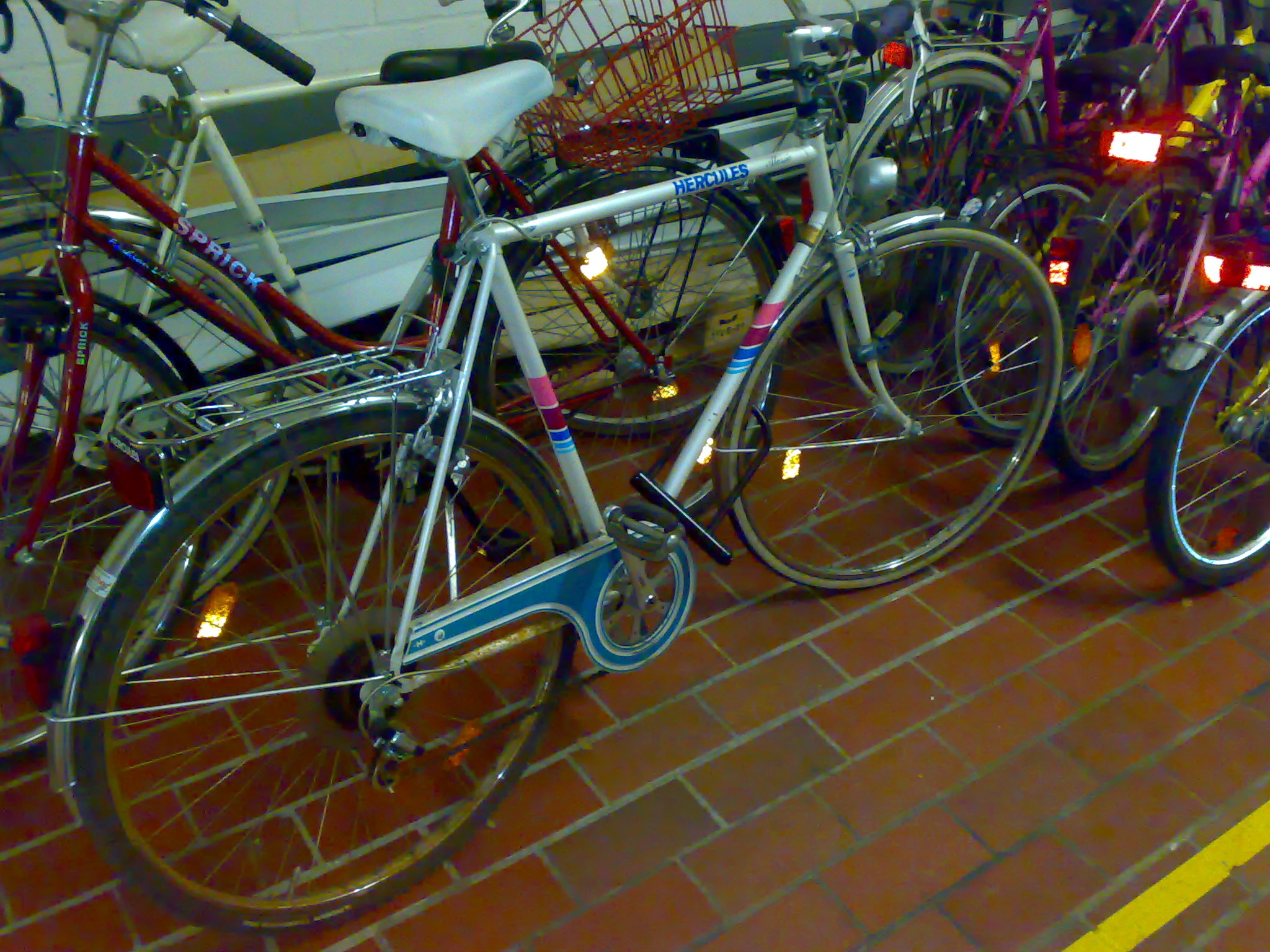

In Bexbach kann ich für paar Tage wieder das hier fahren.
Da ist mir auch schon passiert, da wollte ich die Pedalstellung verbessern und habe dann vergessen, dass der Hobee doch den Rücktrittmüll hat und da ging ein Ruck durchs Fahrrad. -.- Zudem ist es dort hügelig und muss mit 5 Gängen auskommen. Und weil die Gängen unten rum nicht reichen, wird u.U. geschoben und wenn es den Berg wieder runtergeht, kann man eine blockierende Rücktrittbremse nicht brauchen.
Hier sogar noch ein Bild vom Alassio gefunden.

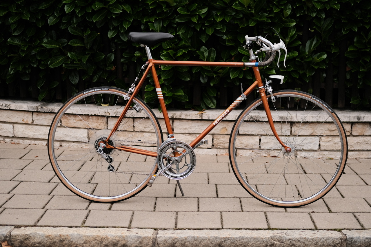

Zum Oldschool Thema kann ich auch was beitragen, hab in der Corona Zeit n günstiges Saragossa von EKA wieder aufgebaut nachdem mein Dad früher auch eins hatte, das aber leider nicht mehr das ist.

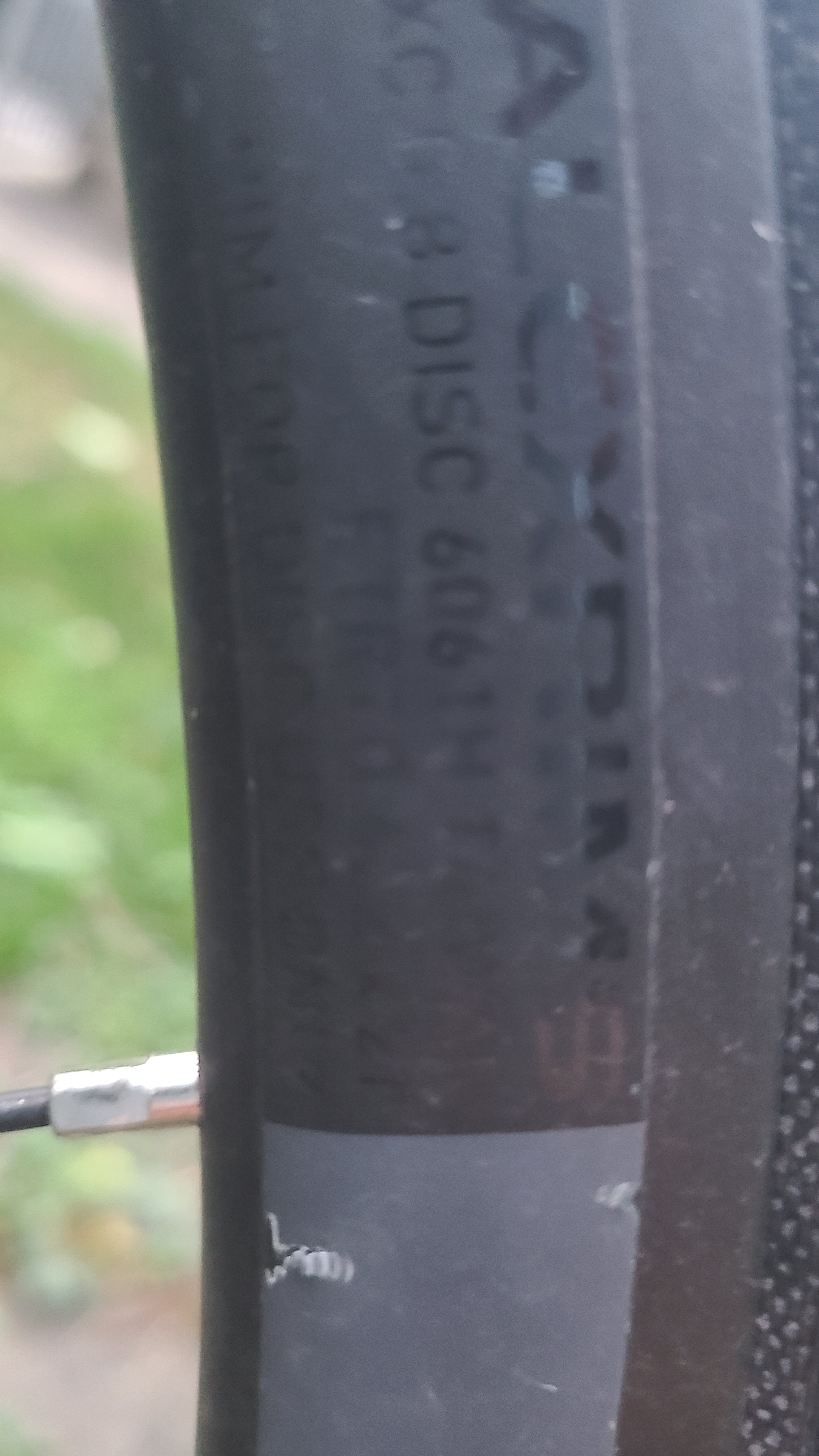

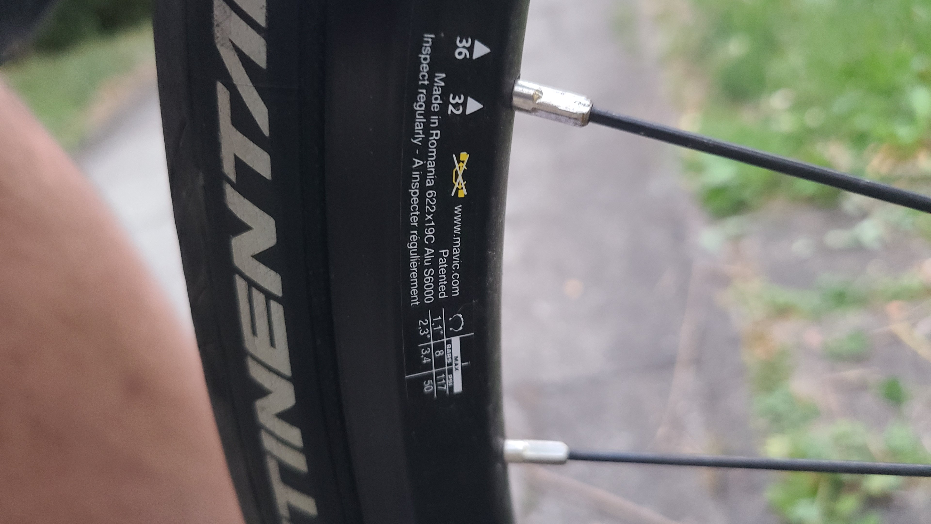

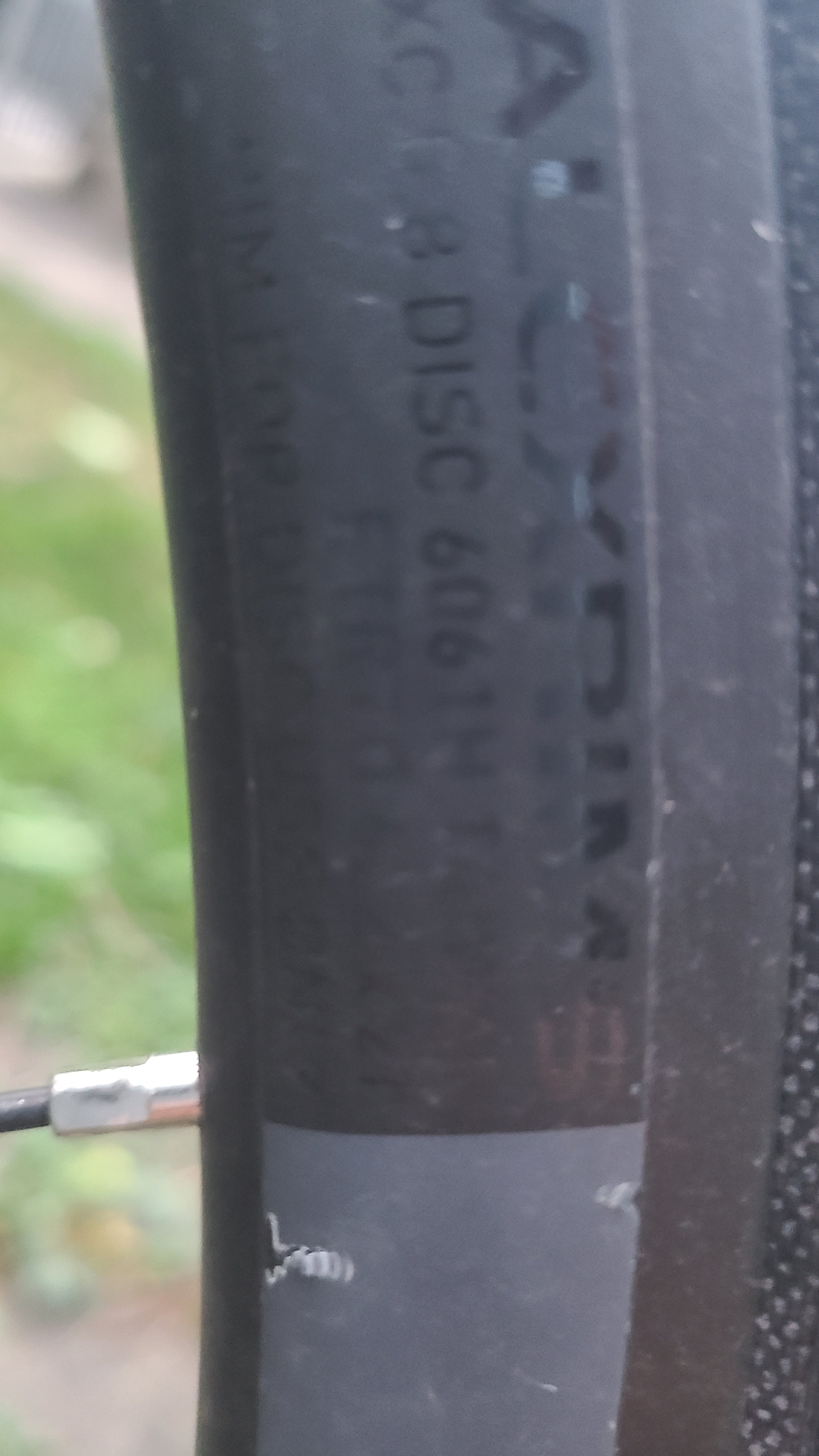

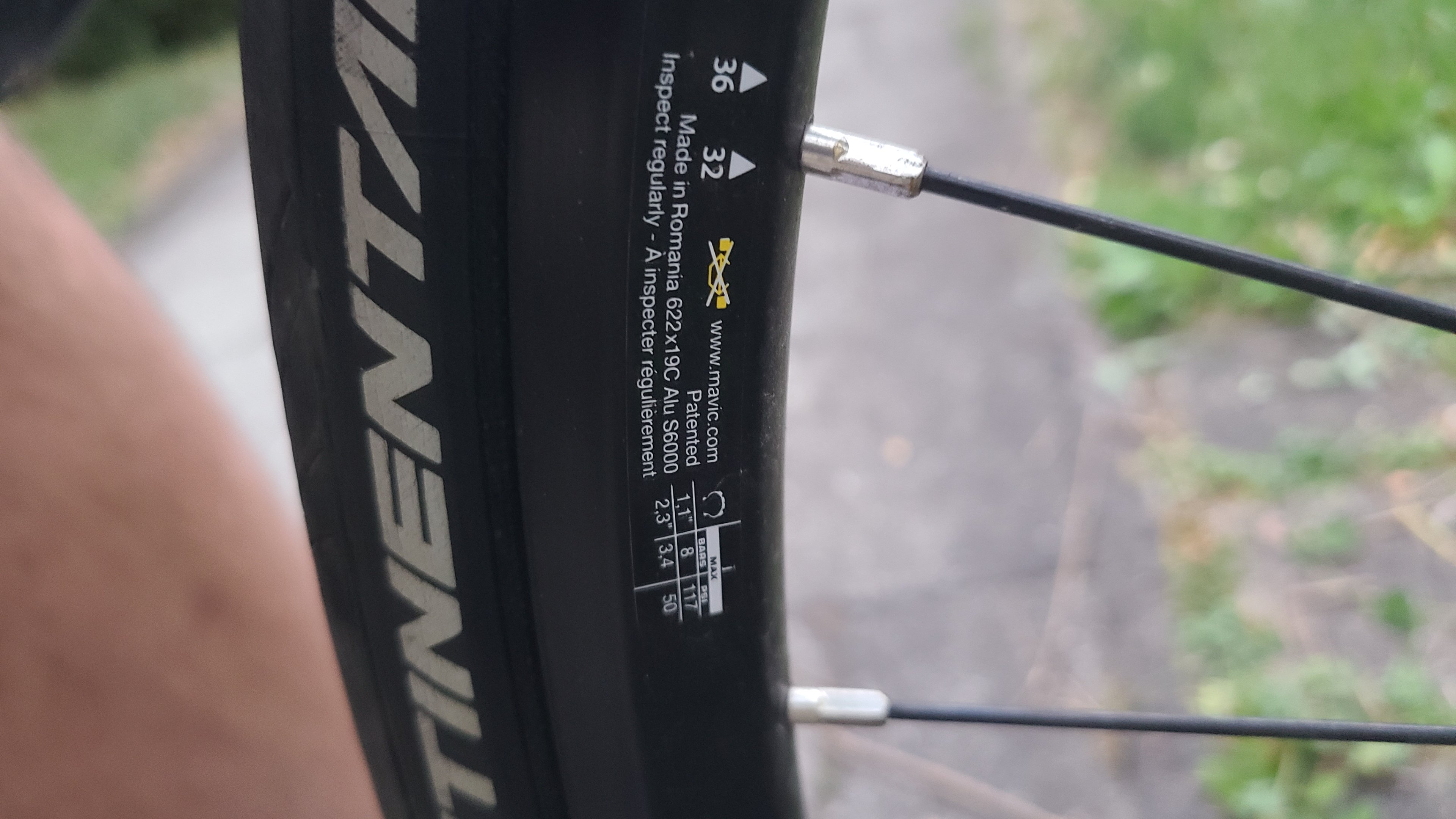

Bei den Felgen hab ich zwei unterschiedliche drauf. Hinten die neueren bei denen man das Schild auch noch lesen kann😅
Ps: ich hab gesehen, dass bis unter 40-622 alles den selben Schlauch drin hat (zb schwalbe nr 18). Der macht ja vom Volumen ja auch nochmal viel aus oder?
Hab halt echt oft die Angst dass die Felgen den Bordstein küsst wenn ich von der straße auf den radweg fahre.
Bezueglich des Schlauchs kommt es auf den Hersteller an, bis zu welcher Reifenbreite die ihre Schlaueche freigeben. Gibt durchaus welche, die ab 28-622 die groessere Groesse spezifizieren und dann eben alles von 28 bis 40-622 damit abdecken.
Der Reifen wird so schnell nicht auf die Felge durchschlagen auch bei nur 5 bar aber es sollte auch klar sein, dass man mit einer Rennrad Felgen nicht volle Kanne ohne bunnyhop ueber Kanten fahren kann wie mit MTB Raedern :D
Ich wuerd mir 32er Reifen draufziehen mit wenig oder gar kein Profil, da ~ 5 bar / 70 psi drauf. Sollte noch gut rollen aber auch komfortabel genug sein.
Letzte Sache zum Reifendruck noch: Haengt auch etwas von der Schwere des Fahrers ab. Je schwerer desto mehr Druck muss auf die Reifen.
