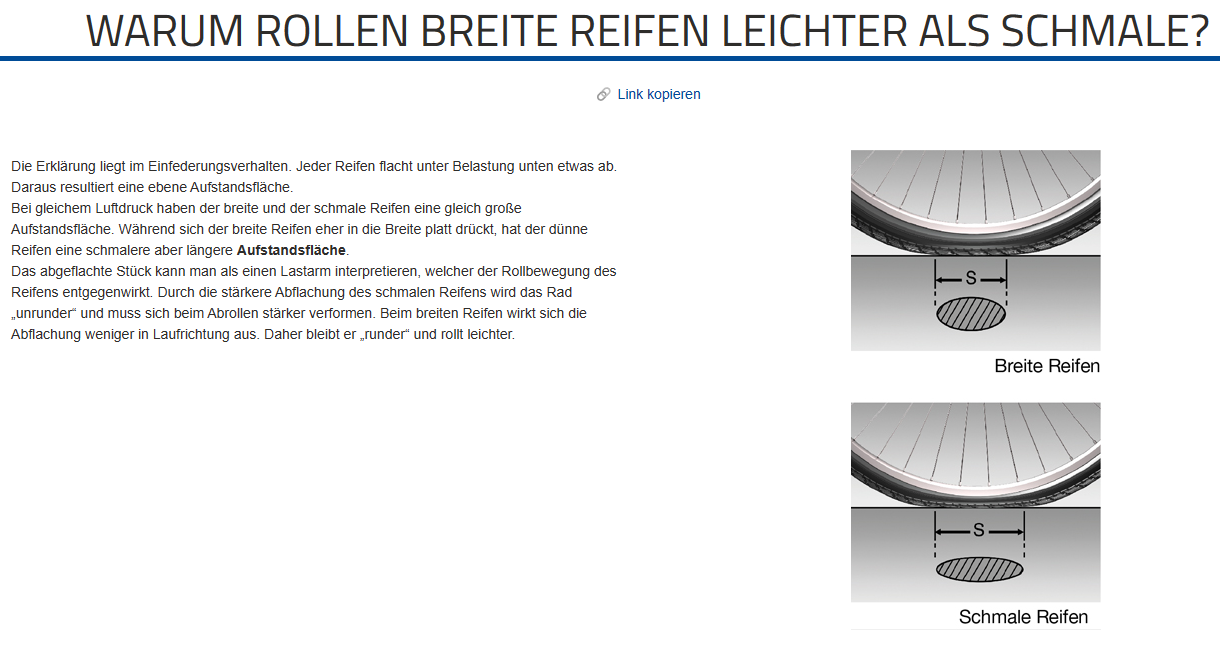

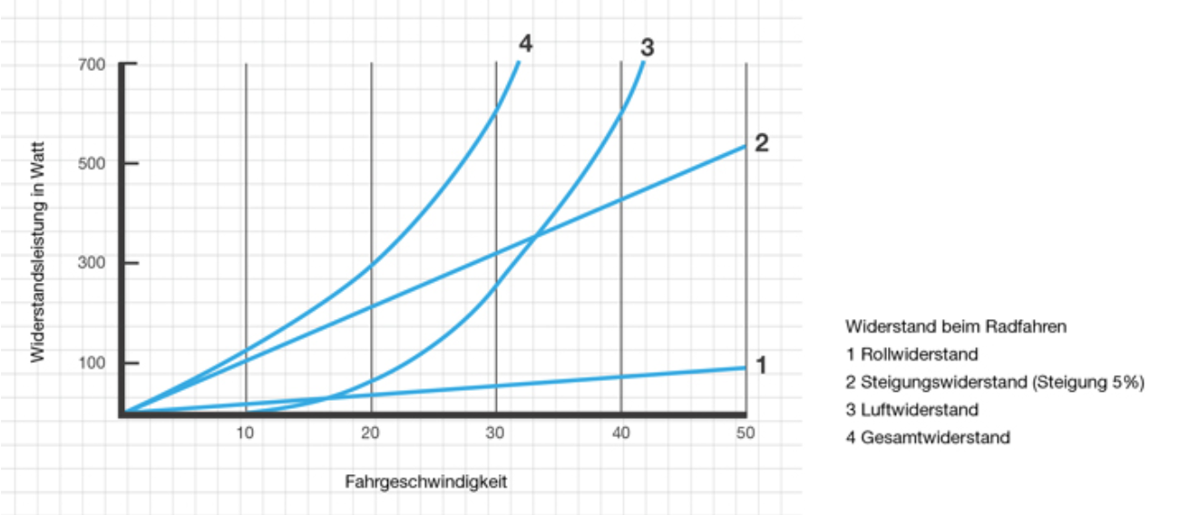

Technisch gesehen machen dünnere Reifen ein Rad kein bisschen schneller, sogar ganz im Gegenteil. Auf "echten" Rennrädern werden dünne Reifen wegen der Aerodynamik gefahren, was bei deinem Rad schon wegen der Schutzbleche völlig irrelevant sein dürfte.schumischumi schrieb:Ich fand halt den geschwindigkeitszuwachs bei den dünnen Reifen schon geil.^^
Gefühlt sind 10kmh mehr, aber halt nur gefühlt.

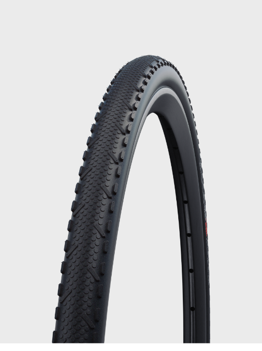

Je nach Reifenbreite sind 5bar wenig bis verdammt viel. Bei 40mm bzw ~1.6" würde ich 5bar als eher viel bezeichnen. Dabei bin ich vom Gewicht selbst dreistellig.linkser schrieb:Der Reifen wird so schnell nicht auf die Felge durchschlagen auch bei nur 5 bar aber es sollte auch klar sein, dass man mit einer Rennrad Felgen nicht volle Kanne ohne bunnyhop ueber Kanten fahren kann wie mit MTB Raedern![]()
32er sind schmal. Zumindest die Vorderfelge vom TE hat 19mm Innenweite. Da würde ich wenn es geht 2" (~51mm) breite Reifen aufziehen wenn möglich.Ich wuerd mir 32er Reifen draufziehen mit wenig oder gar kein Profil, da ~ 5 bar / 70 psi drauf. Sollte noch gut rollen aber auch komfortabel genug sein.

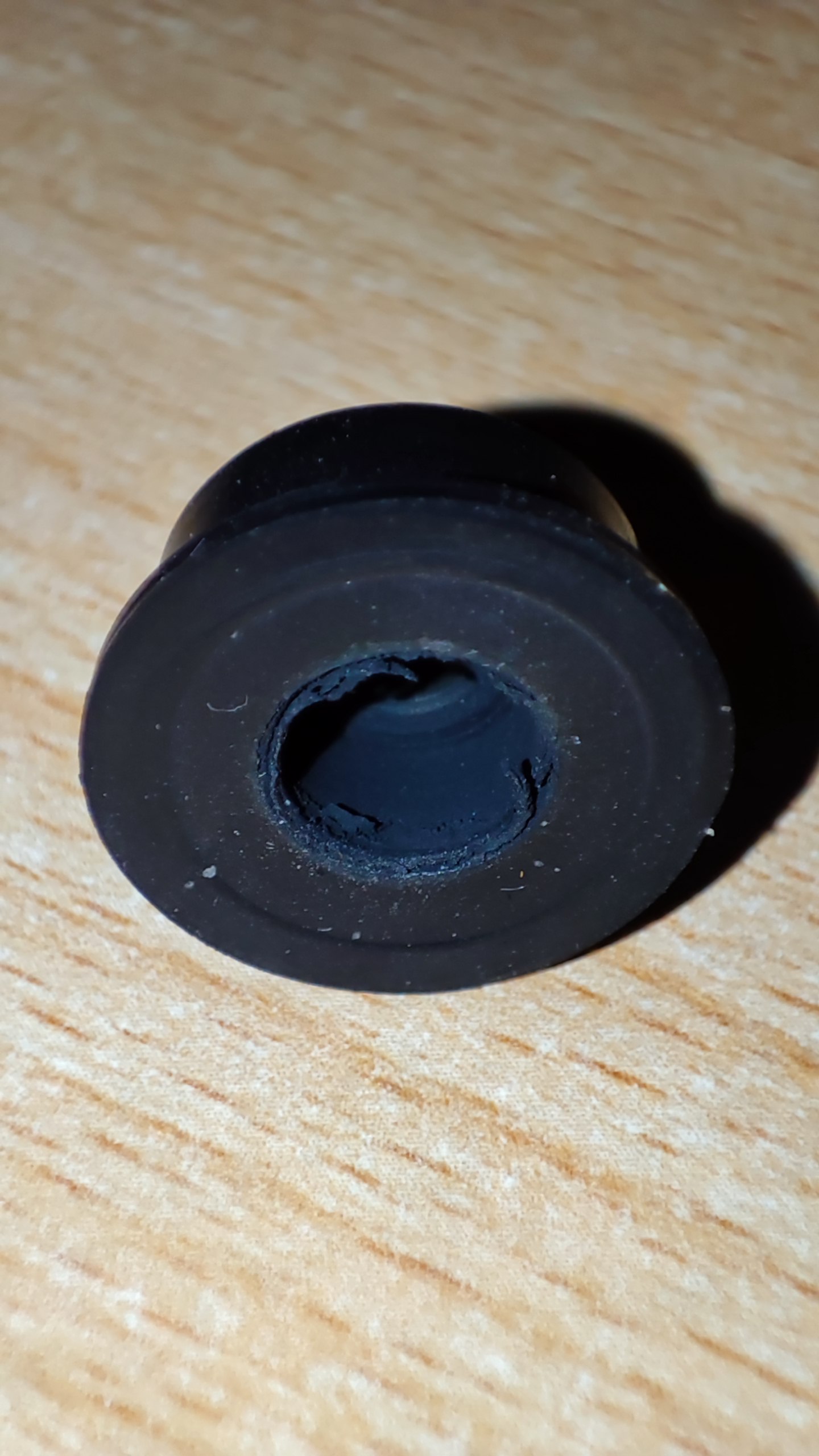

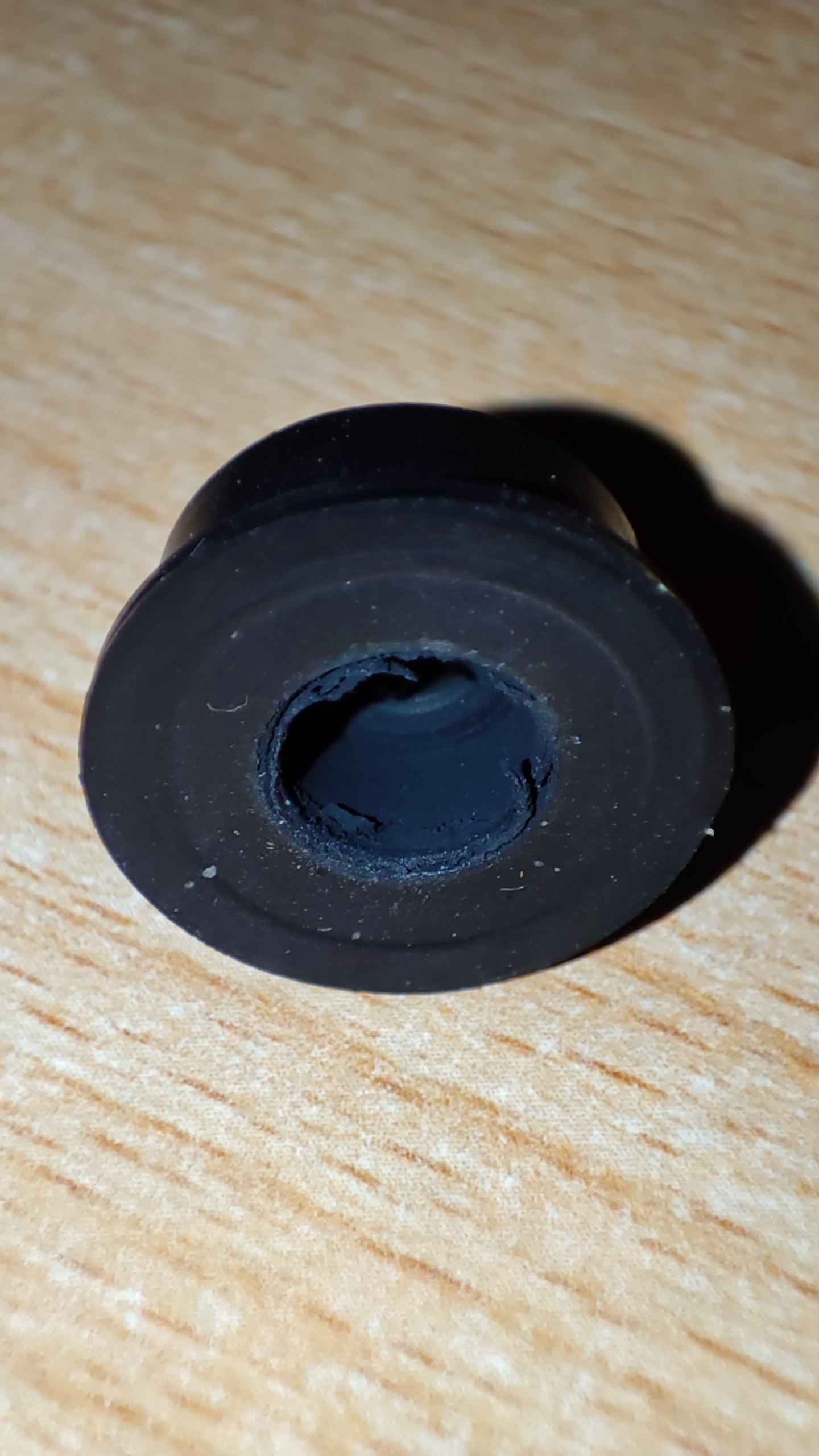

Mach mal eine Bildersuche mit Giant Control Tower spare parts – es gab mal Ersatzteile. Vielleicht findest du irgendwo das Teil online.Banger schrieb:Bekommt man für die Standpumpen neues Gummis oder kann ich meine Pumpe Control Tower von Giant wegschmeißen?
Schau ob du irgendeinen Shop findest der sichtbar viele Ersatzteile hat. Manchmal wühlen die erfolgreich in Kisten und finden was passendes. Viel Glück.Banger schrieb:Am besten gehe ich mal im Shop fragen, ob die das besorgen können.
