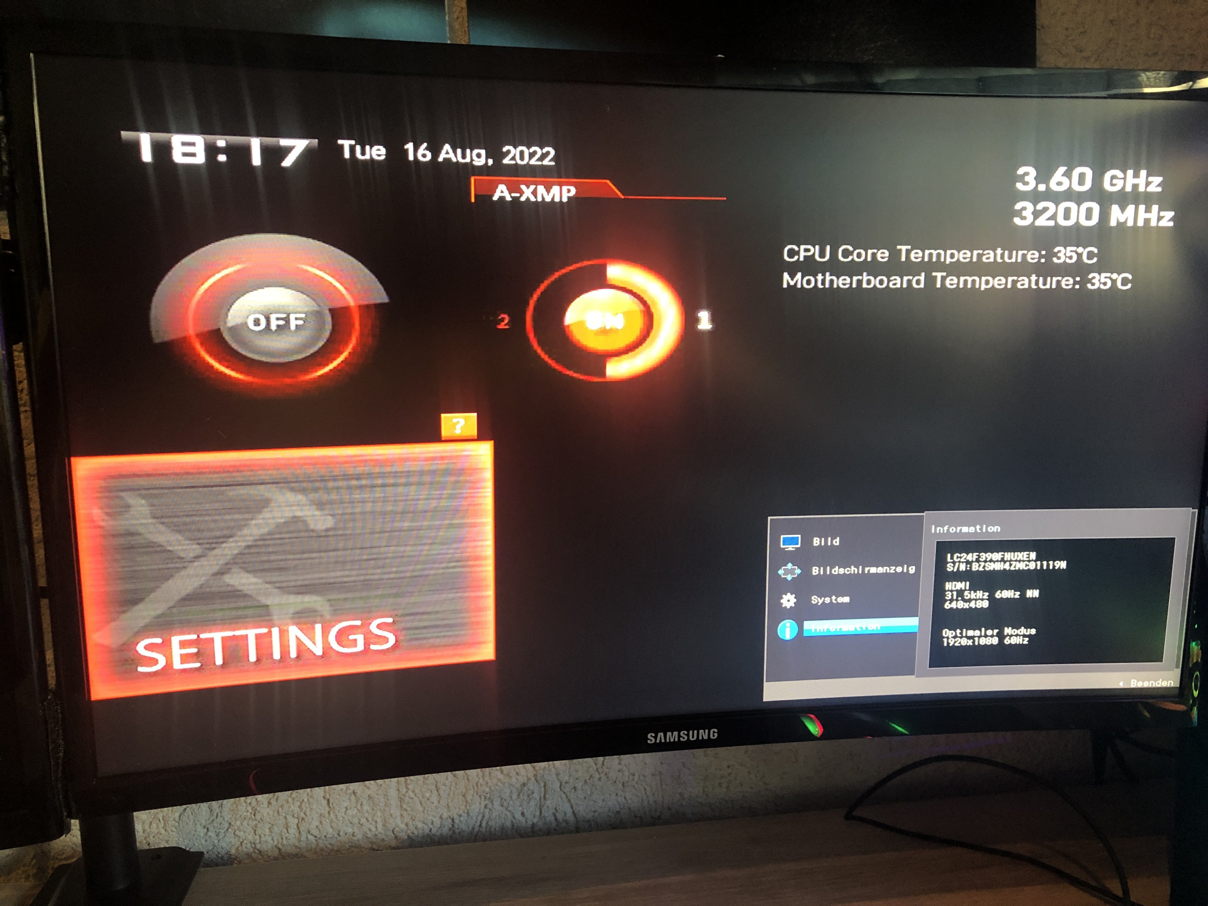

Also ich habe ein Problem mit meiner Auflösung im Bios. Ich habe gestern meinen PC umgebaut (neues Case, Lüfter, AiO) seitdem habe ich eine geringere Auflösung als FHD im Bios (640x480), das ist so rangezoomt, dass ich nichts mehr machen kann im Bios? Ich weiß, dass man die Auflösung im Bios nicht ändern kann. Aber wie bekomme ich es wieder hin? Brauche das Bios für eventuelle Bios Updates, Lüfterkurve etc.
Ich habe das Signal nochmal über einen HDMI Switch laufen, also ein Kabel geht in den Monitor und den Switch und auf der anderen Seite des Switches sind dann 2 Ausgänge, für PC und X-Box habe es auch schon ohne probiert keine Lösung. Ich bin auch schon beim Boot in das Bios, nichts gebracht. Treiberupdate habe ich auch schon gemacht

und am unbekannten Monitor kannst nix umschalten ?
Du bist bei deinem Bild auf Information! Was ist bei Bild und Bilschirmanzeige?
Also bei Bild und Bildschirmanzeige ist nichts relevantes.
Seite 30 habe ich durchprobiert nichts hat geklappt.

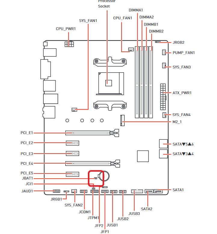

CMOS Reset habe ich noch nicht gemacht, was ist das denn genau?
Was meinst du mit Uefi im Bios aktiv?

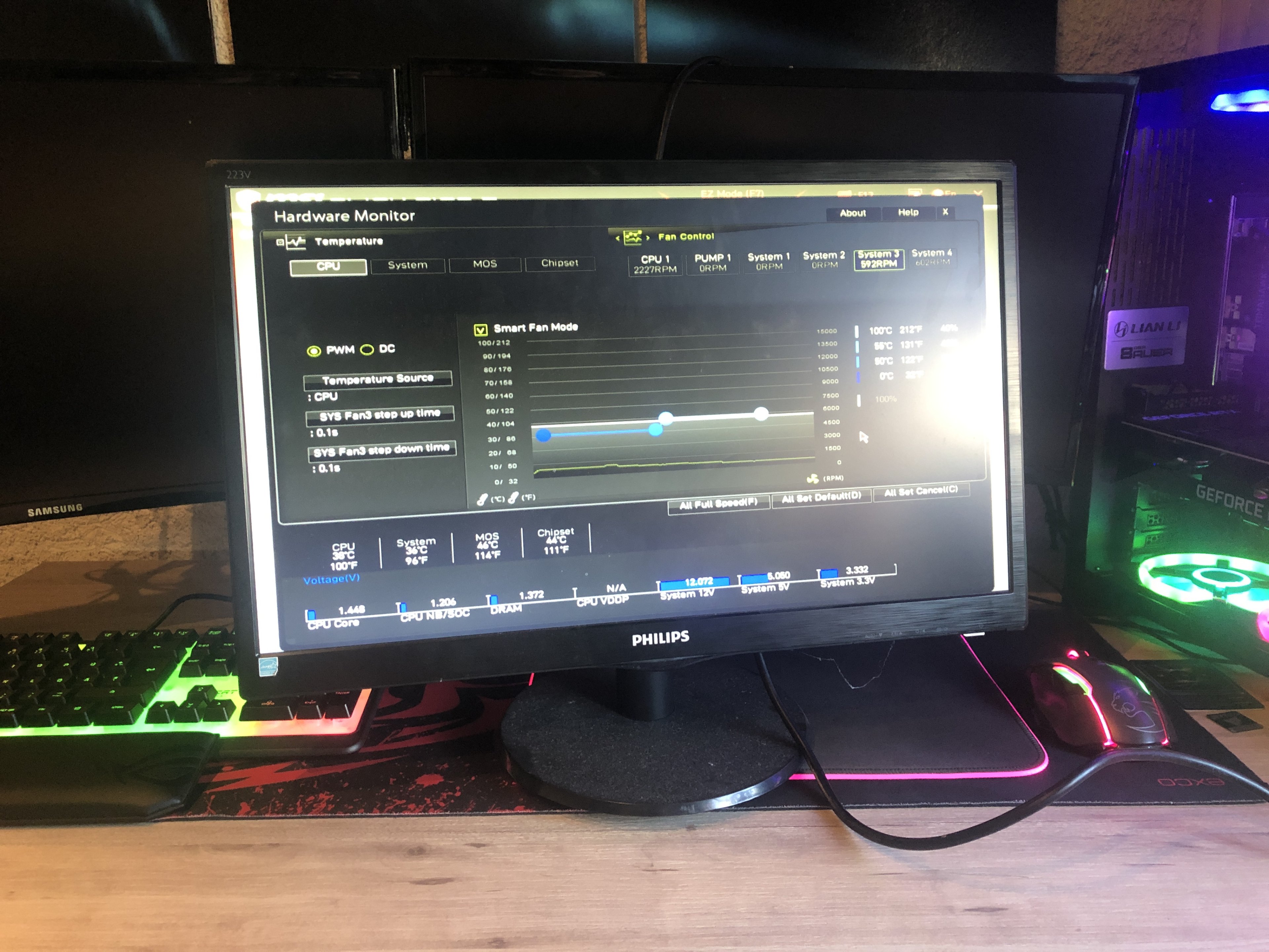

Anderer Monitor benutzt, gleiches Ergebnis.
Update: geht doch!!!
Irgendwas ist mit dem Monitor gewesen. Musste neu ins Bios reinbooten.
Trotzdem danke für die Hilfe!

Nunja ich werde dann wohl so in Zukunft meine Bios Einstellungen machen.
Egal so oft bin ich dann auch nicht drinne.

Ich habe es eigentlich schon geschrieben, eventuell kann man es aus dem Thread nicht gut herauslesen. Also nochmal was ich gemacht habe, für alle die auch irgendwann das Problem haben sollten.
Es war mir klar, dass der Fehler irgendwie auf dem Weg zwischen Monitor und PC liegen musste. Also habe ich ausprobiert, HDMI Switch abgemacht, ohne getestet. In den Monitor Einstellungen geschaut, ob man etwas umstellen kann. Anderes HDMI Kabel benutzt. Den PC einfach mal neustarten. Beim PC Start versuchen ins Bios zu kommen. Einen anderen Monitor zu benutzen kann auch eventuell helfen. Sonst einfach, das versuchen, was schon von den anderen hier im Thread vorgeschlagen wurde.
Am Ende war für mich die Lösung, einen anderen Monitor zu benutzen. Also liegt es irgendwie an dem Monitor, obwohl dieser im Windows Betrieb sonst einwandfrei funktioniert. Anscheinend kommuniziert dieser Monitor mit dem Bios nicht so gut, seit dem ich meinen PC umgebaut habe, warum auch immer (ergibt für mich keinen Sinn).
