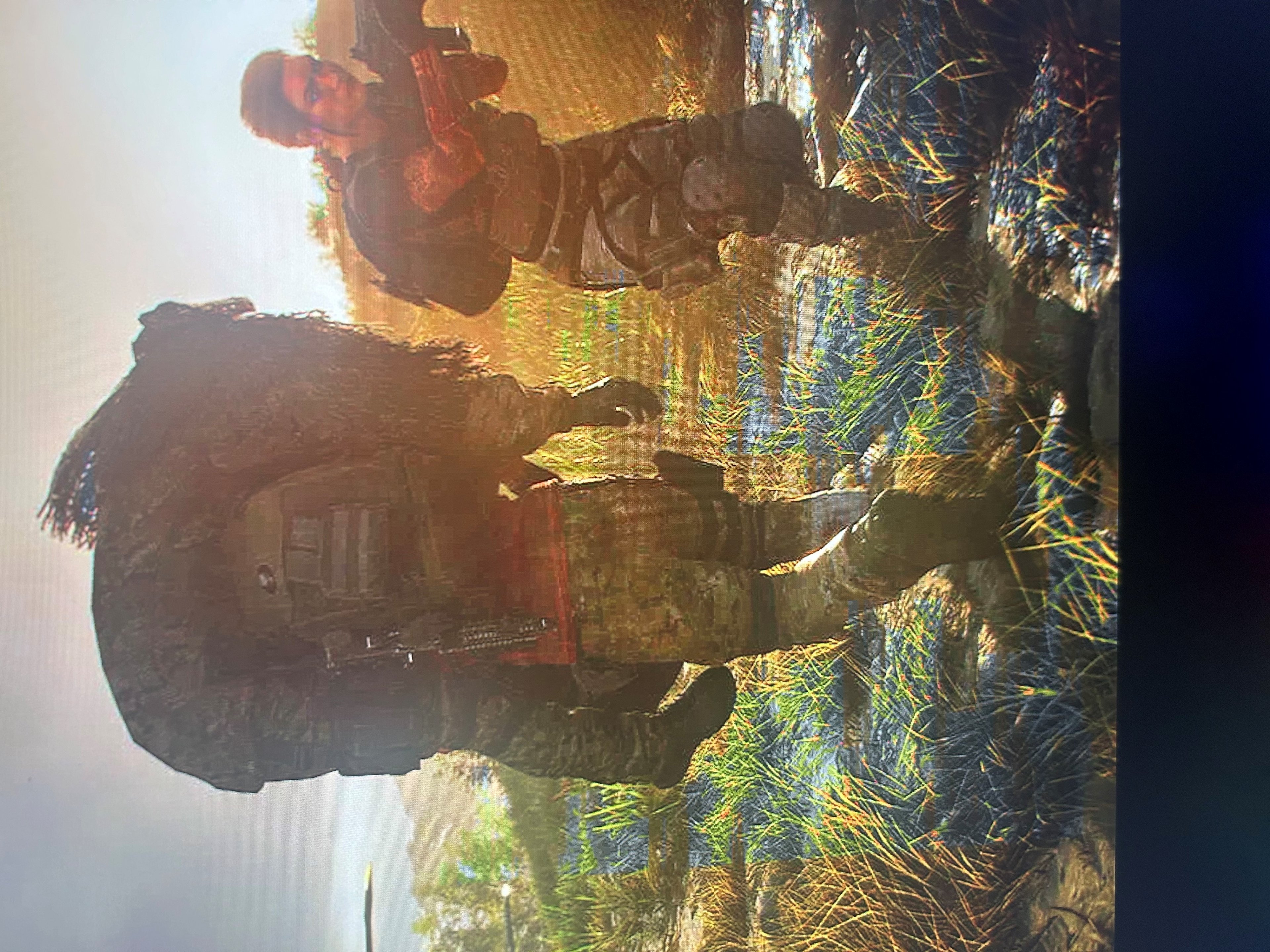

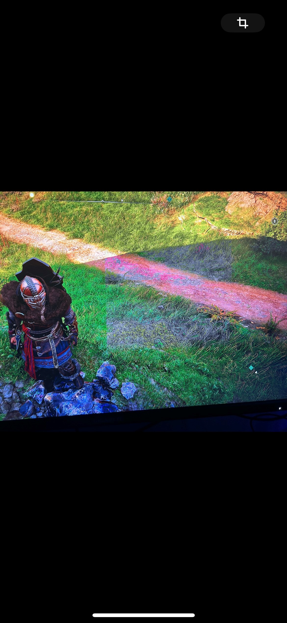

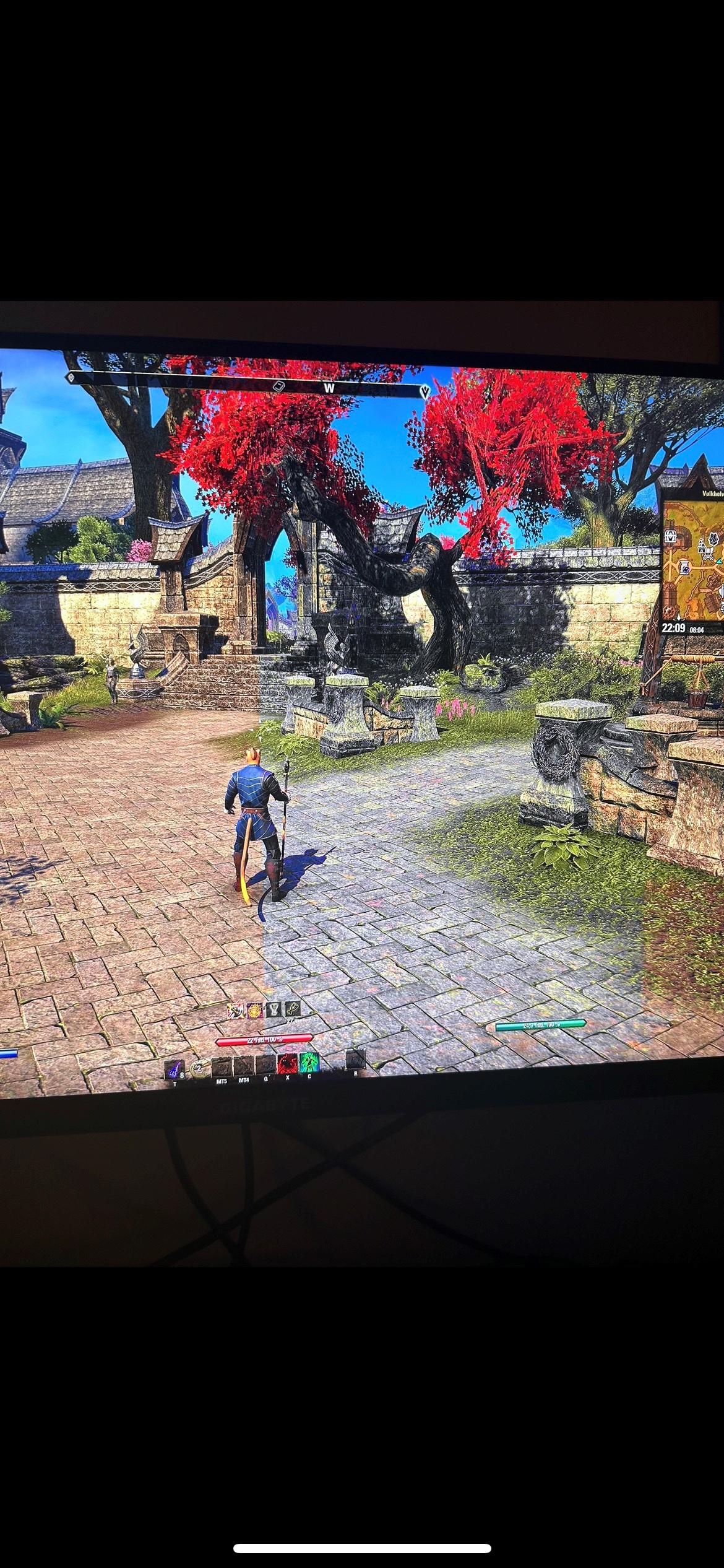

Hallo, ich habe seit einiger Zeit schon das Problem, dass in manchen Spielen und auch in Google bei manchen Bildern plötzlich auf gewissen Stellen beim Monitorbild graue Farben hin und her auftauchen. Dieses Problem habe ich nur auf meinem Hauptmonitor(GigabyteM32U) und auf meinem anderen Monitor(GigabyteG27F) habe ich dieses Problem nicht. Ich habe schon ein anders Displayportkabel verwendet und auch die Displayports gewechselt, meine Grafikkarte hat die neuesten Nvidia Treiber und mein Windows(11) ist auch auf dem neusten Stand der Updates, aber alles was ich bis jetzt gemacht habe...bringt irgendwie nichts und im Internet konnte ich bis jetzt auch noch keine Problembehandlung zu diesem Problem finden. Ich habe im Anhang mal ein paar Bilder angeheftet, vielleicht kann mir einer weiter helfen.

Kleine Info noch: Ich habe den gleichen Monitor, wo ich diese Farbfehler habe auch mit einer Xbox verbunden und auf der XBox habe ich mit diesem Monitor keine Farbfehler.
