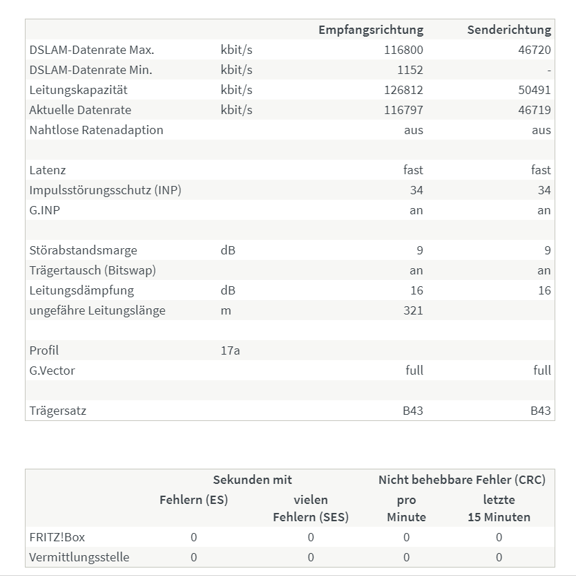

Zeig mal dein Bild im Reiter DSL Information, musst vorher die erweiterte Ansicht aktivieren.
Evtl. sieht man ja da woran es liegen könnte.

Mach mal bitte ein Bild von der DSLAM Datenrate max usw, also ds 2te Bild im Link

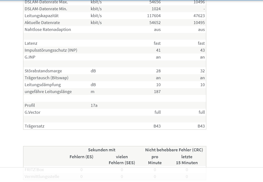

Bei mir z.B. sieht das so aus.
Das was die zwei Kollegen unter mir sagen ist auch alles schlüssig, wollte ja nur helfen und das du deine Werte mal nachschaust was tatsächlich an Datenrate anliegt und ob die Leitung evtl. Fehler hat usw.
Die liegt bei über 100k down und 40 im Upload. Entweder wirklich Anwendungsfehler oder das Profil von Seiten der Telekom ist nicht sauber eingepflegt. Die Leitung sieht auf den ersten Blick in Ordnung sein...

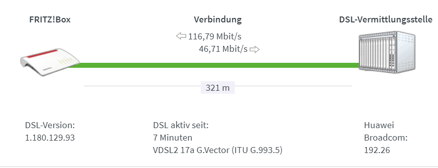

DSL (Layer 1) ist mit 116 Mbit/s verbunden. Da liegt das Problem nicht. Im BNG (Layer 2/3) wird auf 18 Mbit/s gedrosselt. Dort ist wahrscheinlich ein falsches Profil eingestellt.

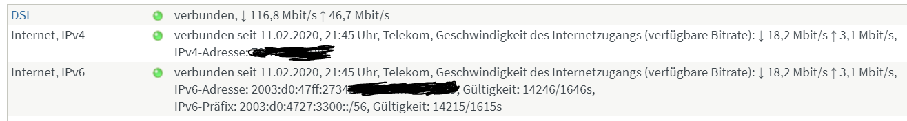

Was will der Techniker denn diesmal gemacht haben? Vor allem letzten Donnerstag erst das Problem gemeldet, heute schon durch? Screenshots sehen immer noch nach falschem Profil aus. Vielleicht ist ja auch die Linecard im DSLAM defekt. Die Telekom wird das schon machen. Du machst alles richtig.

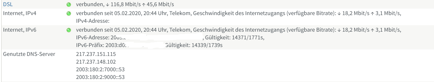

Muss nicht der Port sein, der Techniker hätte es mal an die Diagnose geben sollen bzw. ein Nimbus Ticket einstellen müssen. Ist aber an sich ganz normales Prozedere, wenn wir 100 Mbit Sync messen funktioniert der AS grundsätzlich. Nur hätte er mit der FBH das auch nicht lösen können. Über die BNG Einwahl mit nem Speedtest hätte er es aber sehen müssen, auch der BNG Basis Test von der Messapp müsste ihm in der Session die 16 Mbit anzeigen.
Da scheint einfach ein falsches Profil eingestellt worden zu sein, die meisten 50/10er Anschlüsse syncen ja auch mit 116 und sind auf 60/12 etc. gedrosselt. Am Router dürfte es eigentlich nicht liegen, weil der bekommt die nutzbare Bandbreite ja vom BNG. Ist halt irgendwo in deiner Config was verhunzt.
