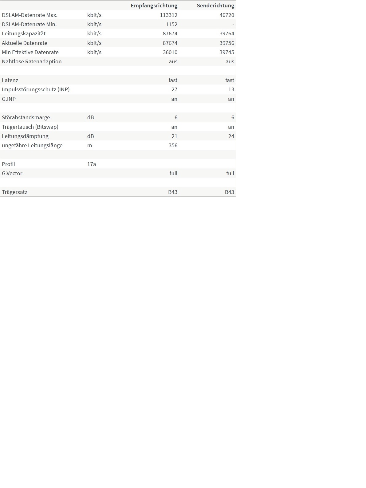

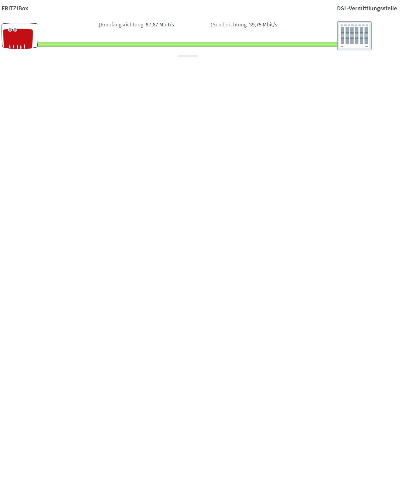

Moin zusammen,
anbei die Screenshots. Hier sieht man, dass die aktuelle Performance bei ca. 88Mbit liegt bzw. die max. Performance war bei 113Mbit. Es wurde wie gesagt "nur" das Kabel gekürzt. Darauf wurde ein neuer Stecker verkabelt bzw. mit einem Spezialwerkzeug fest geklemmt.
Ja die Performance ist seit dem weniger geworden. In der Zeit habe ich natürlich keine Verbindung zur Vermittlungsstelle gehabt.

Dann liegt es an eurem Kabel. Zumindest ist das die naheliegende Ursache.
Ihr wurdet nicht seitens des Profils gedrosselt (DSLAM Datenrate Max. 113k/46k). Die FritzBox hat sich am Limit des derzeit möglichen synchronisiert (Leitungskapazität und Aktuelle Datenrate beachten).
Die Presswerkzeuge (Crimpwerkzeug) für TAE Stecker oder RJ45 sind für starre Drähte gedacht. In der TAE Anschlussschnur ist lediglich ein Geflecht aus Kupferhaaren. Denke dass das Werkzeug die Kupferhaare nicht richtig erwischen kann.
Edit: Fehlerteufel hatte sich am Handy eingeschlichen. Hoffentlich habe ich alle erwischt. ☕️
Reaktionen: Hayda Ministral

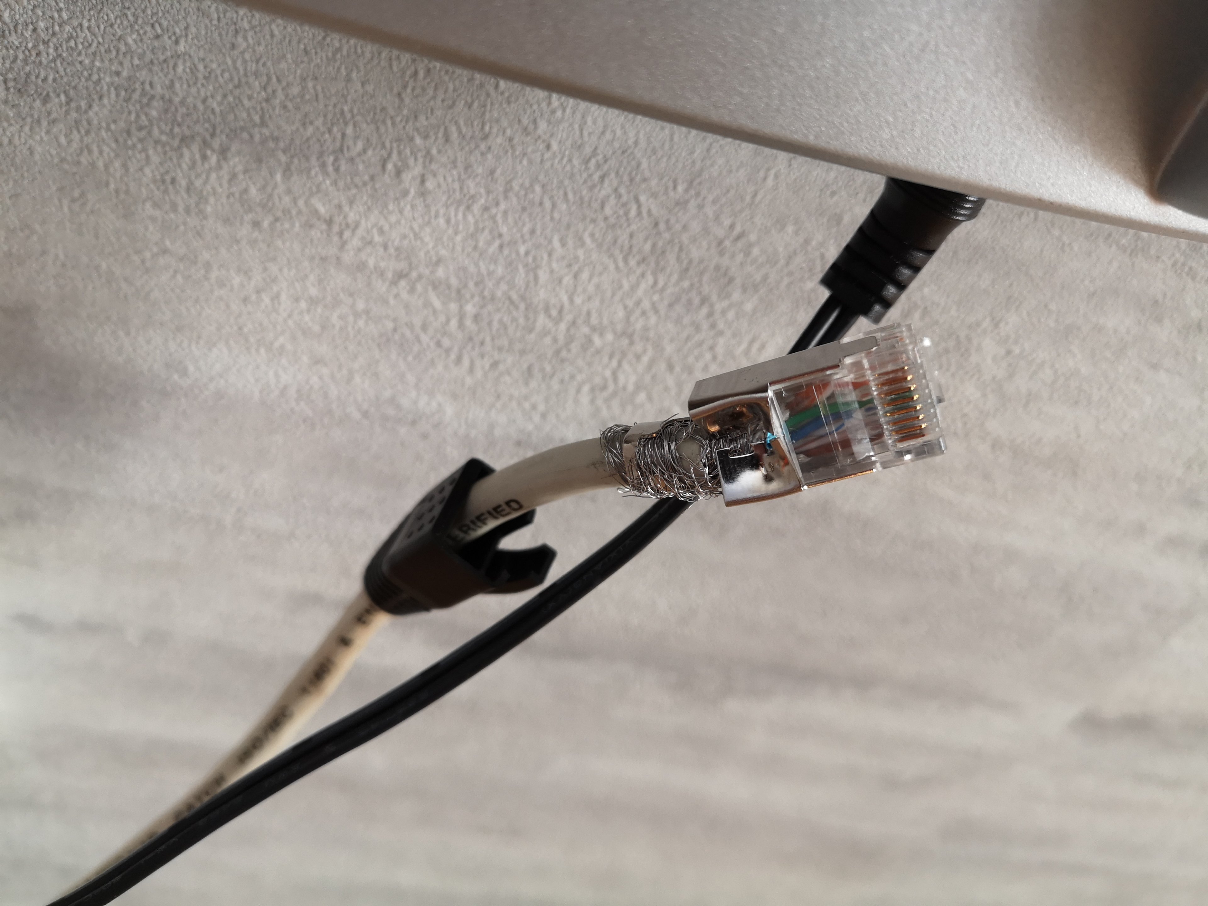

Das Kabel was schon vorher vorhanden war. Das ist ein normales Cat5 Kabel. Stecker sollte ein normaler DSL Stecker sein
Bei der Fritzbox ist das fertig konfektionierte Kabel für DSL kein CAT5 Kabel, das Kabel hat tatsächlich nur ein Adern paar. Es ist auch sehr dünn, da muss man schon den richtigen RJ45 Stecker verwenden der bei dem Leitungsquerschnitt sicher kontaktiert.

Sprichst du gerade von dem Anschlusskabel das der Fritzbox beilag oder von einem Verlegekabel, das fest installiert wurde? Steht auf dem Kabel eine Bezeichnung? Fotos wären klasse.
Nein, anbei nun ein Bild des Steckers
Sind das Litzen (Patchkabel) oder massive Kupferadern (Verlegekabel)?
Fest steht auf jeden Fall, dass eure Installation die niedrigere Geschwindigkeit verursacht, auf Seiten der Telekom wird nicht aktiv gedrosselt.
