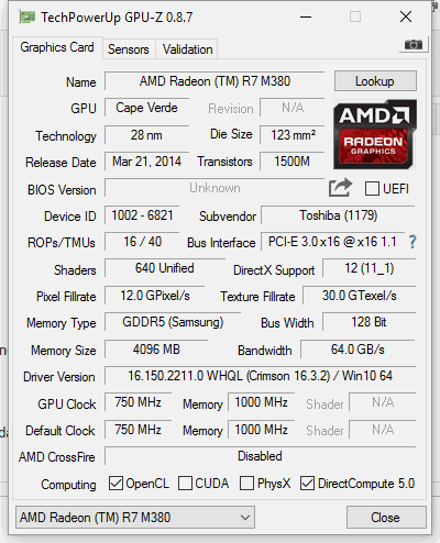

Mach mal nen Screenshot von GPU-Z, dann wissen wir wenigsten genau welcher Chip drin ist, denn hier wird nicht wie von HominiLupus angenommen eine R9 mit einer R9 verglichen, sondern eine R7 mit einer R9. Auf diesen beiden Seiten findest du die Speizifikationen der verschiedenen Chips:

Hier der Screenshot von GPU-Z also mir rauch der kopf von all den Daten, und nochmal vielen dank für die vielen Antworten zu so später zeit.

Was haben sie denn da verbaut? :D
Von dem was ich auf der AMD Homepage lese ist das dann doch eher eine R7 M370, da passt dann wenigstens das Speicherinterface.
Auf jeden Fall ist es ausgesprochen schwierig bei mobilen Chips den ursprünglichen Chip auszumachen, dafür ist der Ausbau einfach zu flexibel.
Hier sind die Daten der R9 M365X:
https://www.techpowerup.com/gpudb/2761/radeon-r9-m365x.html
Deine hat ja GDDR5 - das ist schonmal gut, sollte aber laut Internetquellen auch vom Takt wie die R9 M365X ca 900 Mhz haben.
[edit] Das Release Date lässt auch wieder auf eine umgebrandete R9 M270(X) schließen - da verliert man ja echt total den Überblick mit den zig Rebrands ;)
@-Razzer-: Spezifikationen holt man vom Hersteller, nicht von Dritten. Seiten wie techpowerup und somit auch GPU-Z selbst sind nicht immer korrekt befüllt, bei AMDs eigener Seite ist davon auszugehen.

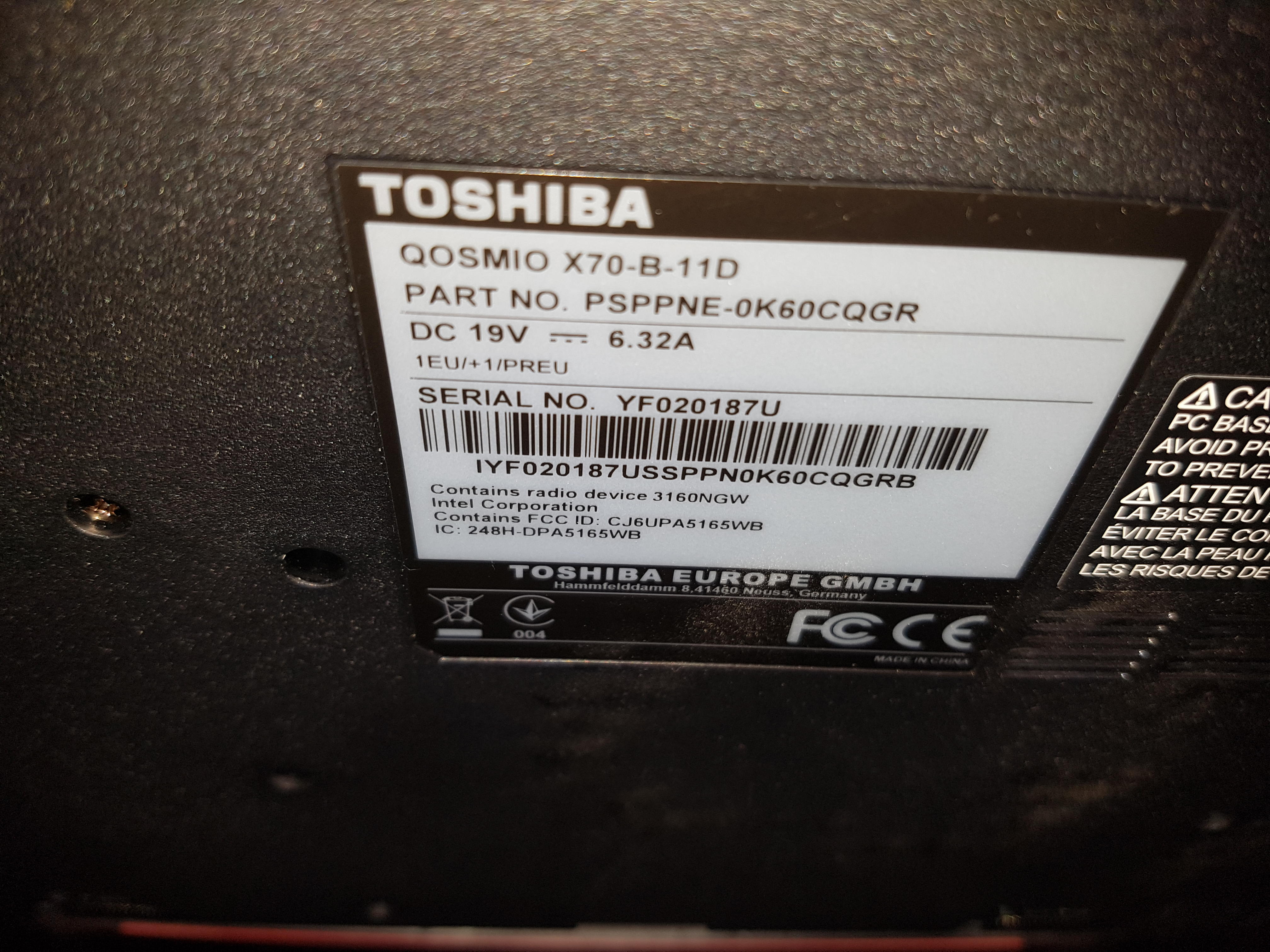

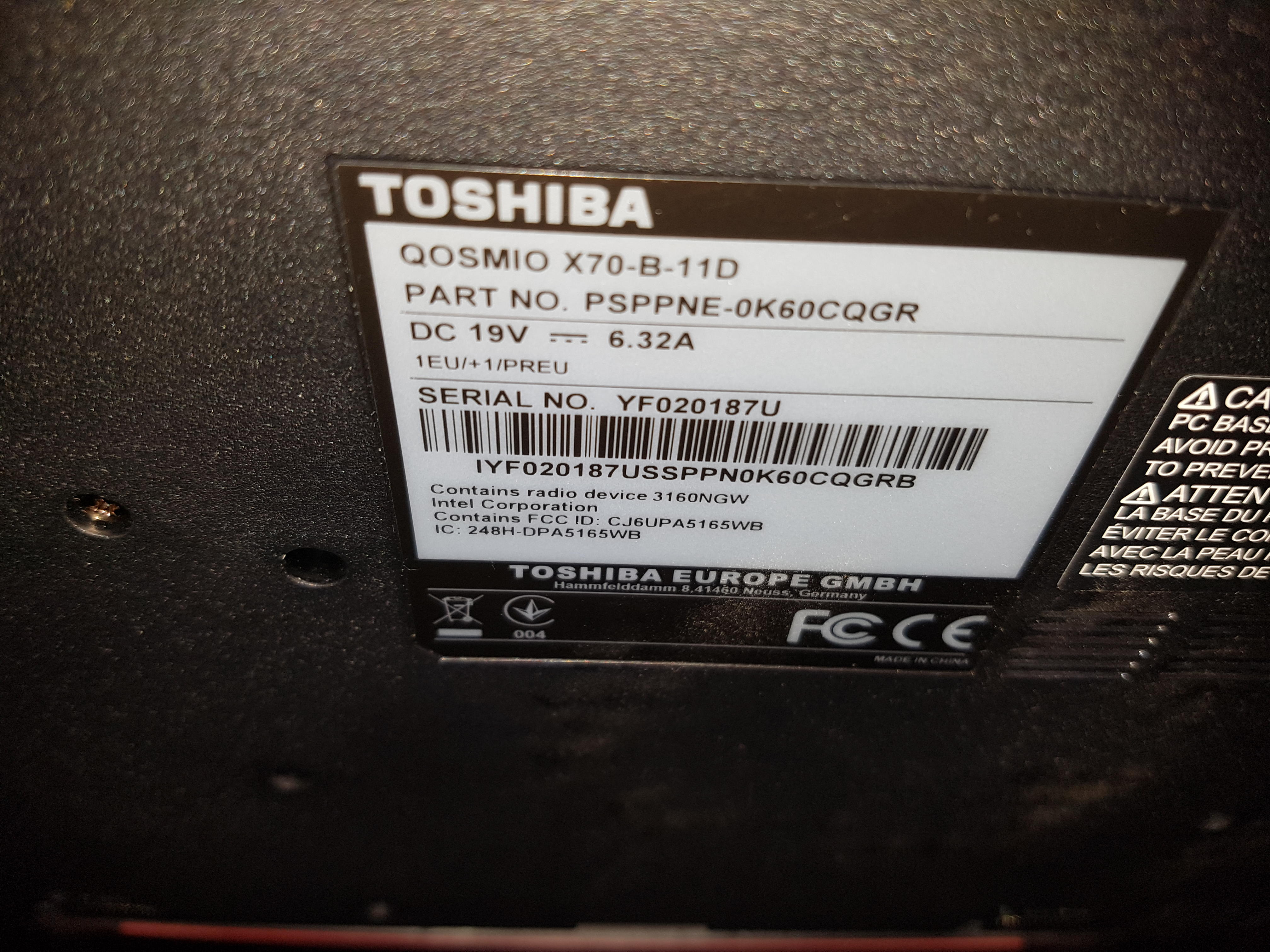

Mach uns doch mal bitte ein Foto vom Typenschild auf der Rückseite des Notebooks

zu Media Markt geh ich morgen sowieso :) das Modell ist ein Toshiba X70-B-11D hie das Bild dazu.20160405_233514.jpg
Thoshiba scheint hier sein eigenes Ding mit geringer Taktung (Device-ID) zu machen. Darum die Bezeichnung R9 M365x. Der R9 M370x taktet mit 800 / 1125 / 128bit GDDR5 Anbindung. Der eingebaute wie zu sehen in CPU-Z 700 / 1000. Es liegt ein Auslesefehler vor.

Wenn man davon ausgeht, dass die Daten von GPU-Z stimmen, dann ist es laut AMD eine R9 M365X, denn eine R7 M380 hat z.B. kein GDDR5.
