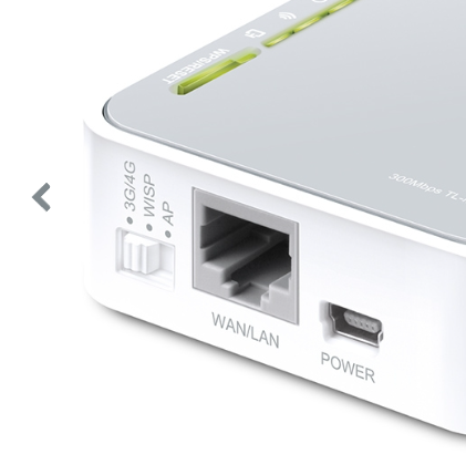

Moin! Wenn unsere Techniker beim Kunden einen Deckensensor installieren, kommt es schon mal vor, dass das Kundennetzwerk noch nicht fertig ist, und das Gerät sich daher nicht beim Server des Herstellers anmelden kann. Die Idee war daher, einen Mini Router mitzunehmen, und die Verbindung darüber zur Konfiguration/Anmeldung zu nutzen. Gekauft wurde dazu der TP-Link TL-MR3020, der auch einen USB-Port für 3G/4G USB-Sticks hat.
Da die Subs aber gern Geld sparen, werden die sich erst mal keinen Stick mit SIM-Karte kaufen, sondern den Sensor per Kabel an den WAN/LAN Port des Routers anschließen und den per Funk mit dem persönlichen Hotspot ihres iPhones verbinden. Genau das klappt aber nicht, wenn ich den Router auf Repeater/Bridge Mode Router oder irgendeinen der anderen Modi einstelle. Was ist der richtige Modus, oder kann dieser Router das gar nicht leisten und man hätte stattdessen den TP-Link TL-WR802N kaufen müssen?

Genau genommen hättest du den TP-Link TL-WR902AC kaufen sollen.
Das ist das "aktuelle" Modell aus 2017 mit IPv6 Support und 5GHz WLAN
ist aber egal, der MR3020 kann auch....
...WISP
Durch WISP würde man dann auch die WLAN Settings des Deckensensors umgehen, allerdings testet man dann natürlich auch dessen WLAN nicht auf Funktion.
Der Sub-ler müsste auf seinem Smartphone die im WISP Router gespeicherte SSID und PW festlegen.

Kaum, ich fürchte eher, man hat mein Eingangsposting nicht richtig verstanden: der Deckensensor hat kein WLAN. Er wird per Kabel an eine Netzwerkdose gesteckt, die übers Patchfeld auf den Switch des Kunden geht. Bei der Installation ist aber oft nur der Netzwerkschrank da, ohne Switch etc.
Eher umgedreht, oder? Der Router (an dem der Sensor per Kabel angeschlossen ist) soll per WLAN auf den persönlichen Hotspot des Techniker iPhones verbinden. Der Techniker könnte also in seinem Router die SSID und das PW des iPhones abspeichern.
Stelle ich den Router auf AP, sehe ich mein iPhone verbunden als Host Network, allerdings komme ich nicht ins Internet.

Dazu müsste der Router im Repeater Modus laufen (https://www.tp-link.com/de/support/faq/1880/)

Wie dem auch sei, prinzipiell sollte im Falle einer Verbindung
Sensor ---LAN--- TL-MR3020 ((WLAN)) TechnikerSmartphone
an der Position des MR3020 ein banaler Access Point mit Client-Modus ausreichen. Einen Router benötigt man dabei prinzipiell nicht, weil an dieser Stelle nichts geroutet werden muss bzw. das übernimmt die Hotspot-Funktion des Smartphones. Eben dieses vergibt also via DHCP eine IP-Adresse an den Sensor und dient als DNS sowie Gateway für das Internet. Der AP im Client-Modus agiert dabei also gewissermaßen wie ein WLAN-Adapter für Endgeräte ohne WLAN.
Der TL-MR3020 kann das auch und hier erklärt TP-Link wie man das einstellen muss.
