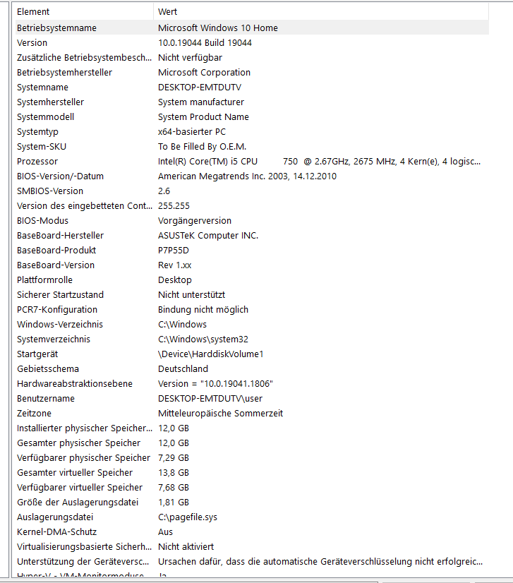

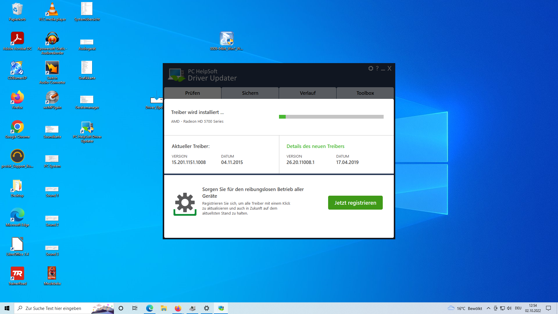

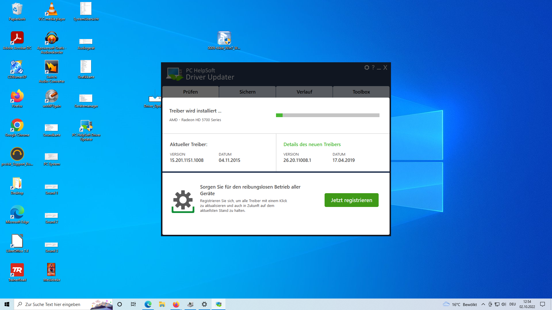

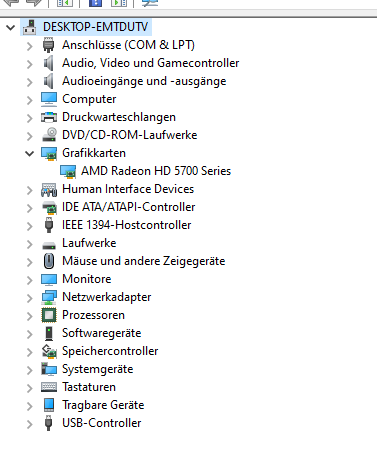

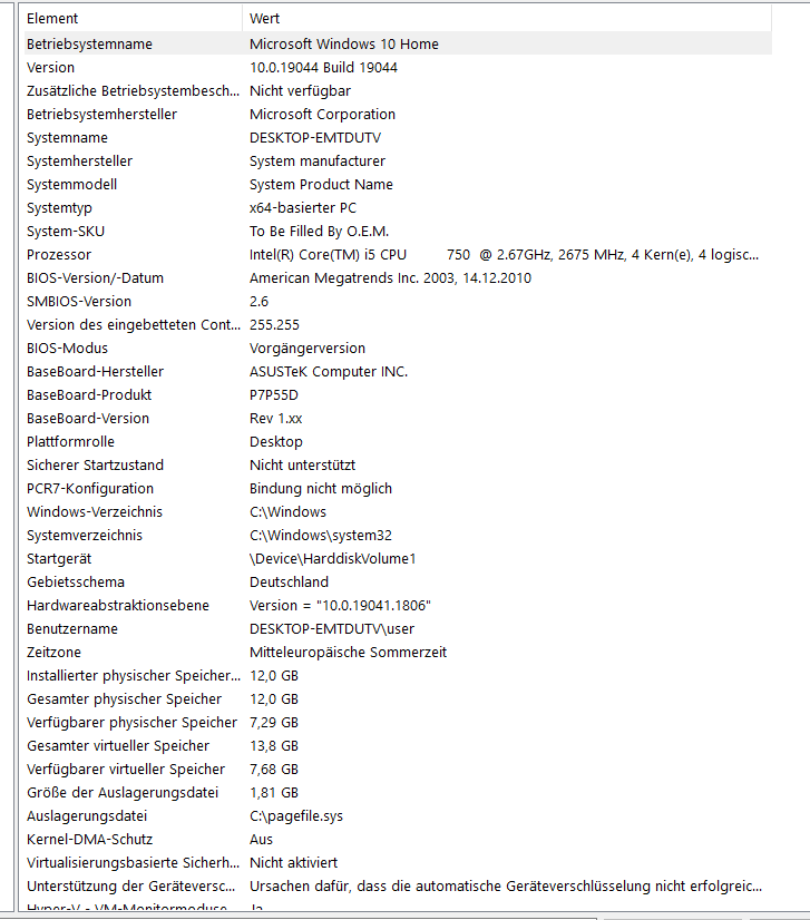

Habe blöderweise den falschen AMD Radeon 5700 Treiber installiert und möchte fragen wie kann ich das rückgängig machen oder welchen Treiber brauche ich. Die Schrift das Bild ist nach dem Neustart größer geworden.
Vorherige Vision: 15.201.1151.1008
Aktuelle Version: 26.20.11008.1

erst jetzt gesehen ... PC help soft ... meine güte. das ist unnützeste schrottware ... sofort weg damit!
Reaktionen: piepenkorn, Powl_0, arvan und 3 andere
Ja, deinstallieren bitte den Schrott von Driver Updater, sowas braucht man nicht und solche Programme verursachen eher Probleme

Ich habe unter Programme hinzufügen oder entfernen geguckt ob was steht von diesem Programm und das tut es nicht. Ich habe ohne eine Sicherung zuvor ''nur'' diesen Treiber installiert und sonst nicht's von diesem PC help soft.

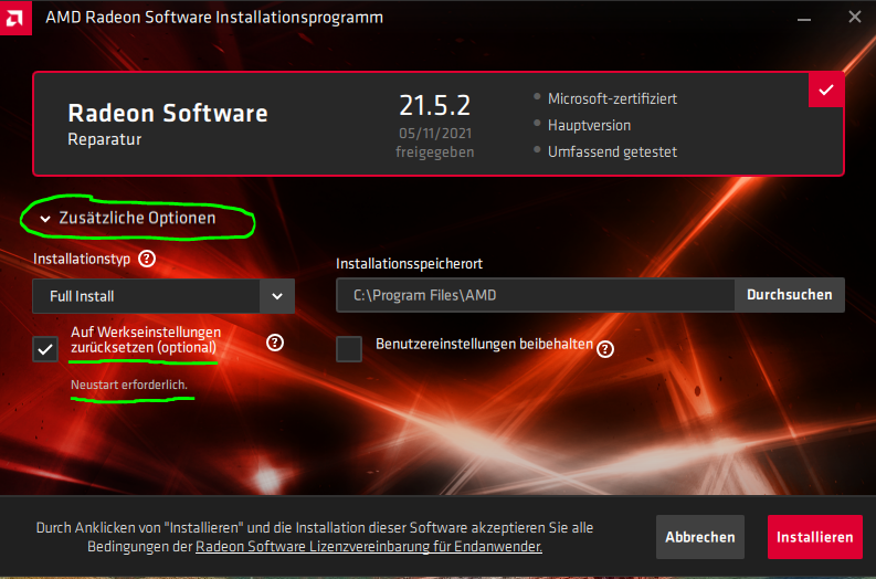

Lade dir den aktuellen, empfohlenen Treiber für die Grafikkarte.
Dann wählst du am Anfang der Installation:
"Zusätzliche Optionen" - "Auf Werkseinstellungen zurücksetzen".
Der Treiber ist zudum nicht falsch, sondern nur alt.
Reaktionen: lazsniper
Reaktionen: lazsniper, GTrash81 und Nickel
Diese Info ''"Zusätzliche Optionen" - "Auf Werkseinstellungen zurücksetzen" diese wird mir während der Installation gefragt richtig
Ganz einfach. Die helper Software deinstallieren, und dann auf der AMD Webseite den aktuellsten Treiber herunterladen und installieren. Mehr ist nicht nötig.
xxMuahdibxx schrieb:
@raimi-29 woher hast du denn den "Treiber" ... einfach Google erste Treffer ?
Warum nutzt man nicht die offiziellen Seiten dann kommt solche "Helper-Saftware" nicht auf den PC.

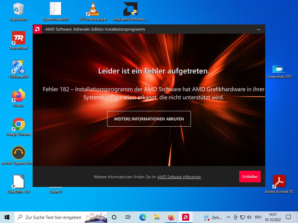

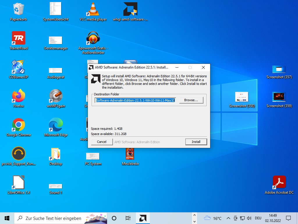

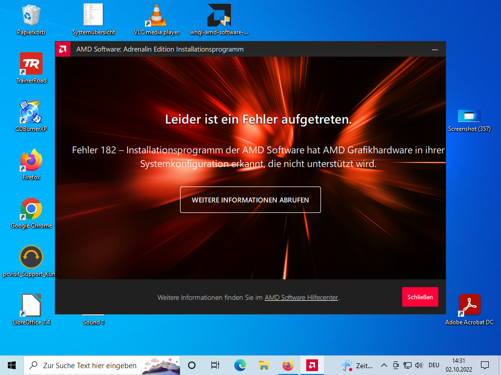

Diese Fehlermeldung ist am Ende der Installation gekommen,

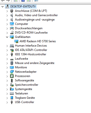

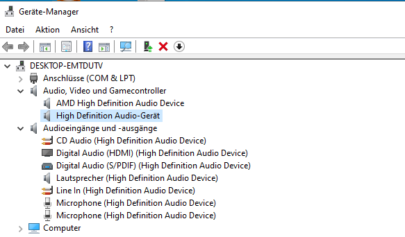

Welche Grafikkarte ist denn wirklich verbaut ... bei dem Alter wohl eine ATI Radeon 5700 HD Serie und nicht die neuere 5700er ..
GPU-Z kann das Anzeigen.
@bisy dürfte keine 5700 RX sein sondern eine 5700 HD sind zwei komplett andere Architekturen und die HD wird vom neuen Treiber nicht unterstützt.

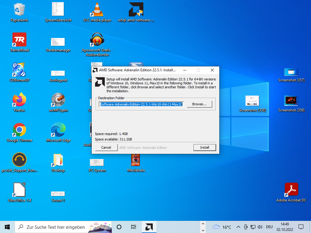

Am Anfang:
Hab's gerade erst gesehen an seinem Screenshot, dass es sich hier um eine Karte aus der alten HD 5700er Series handelt.
