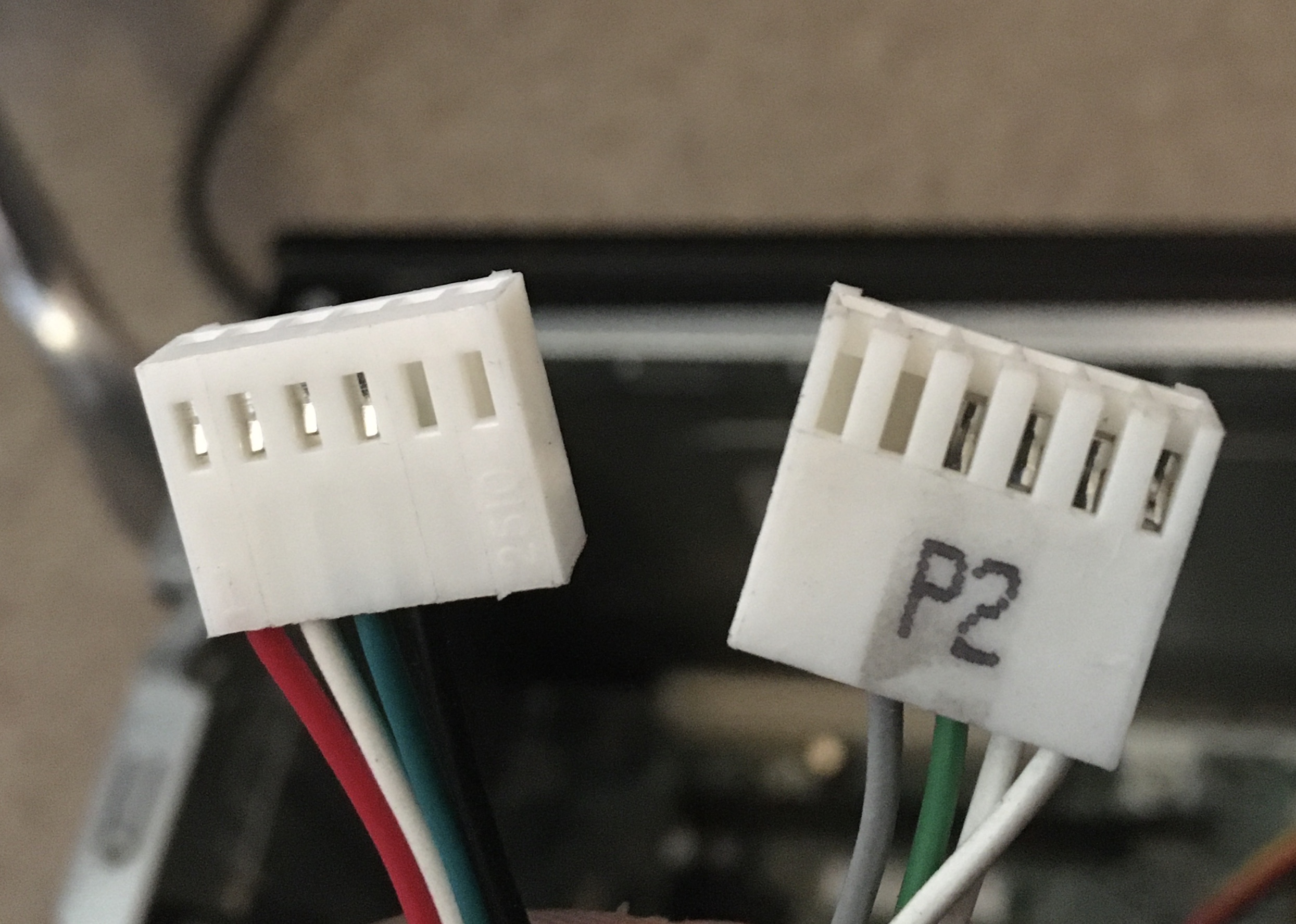

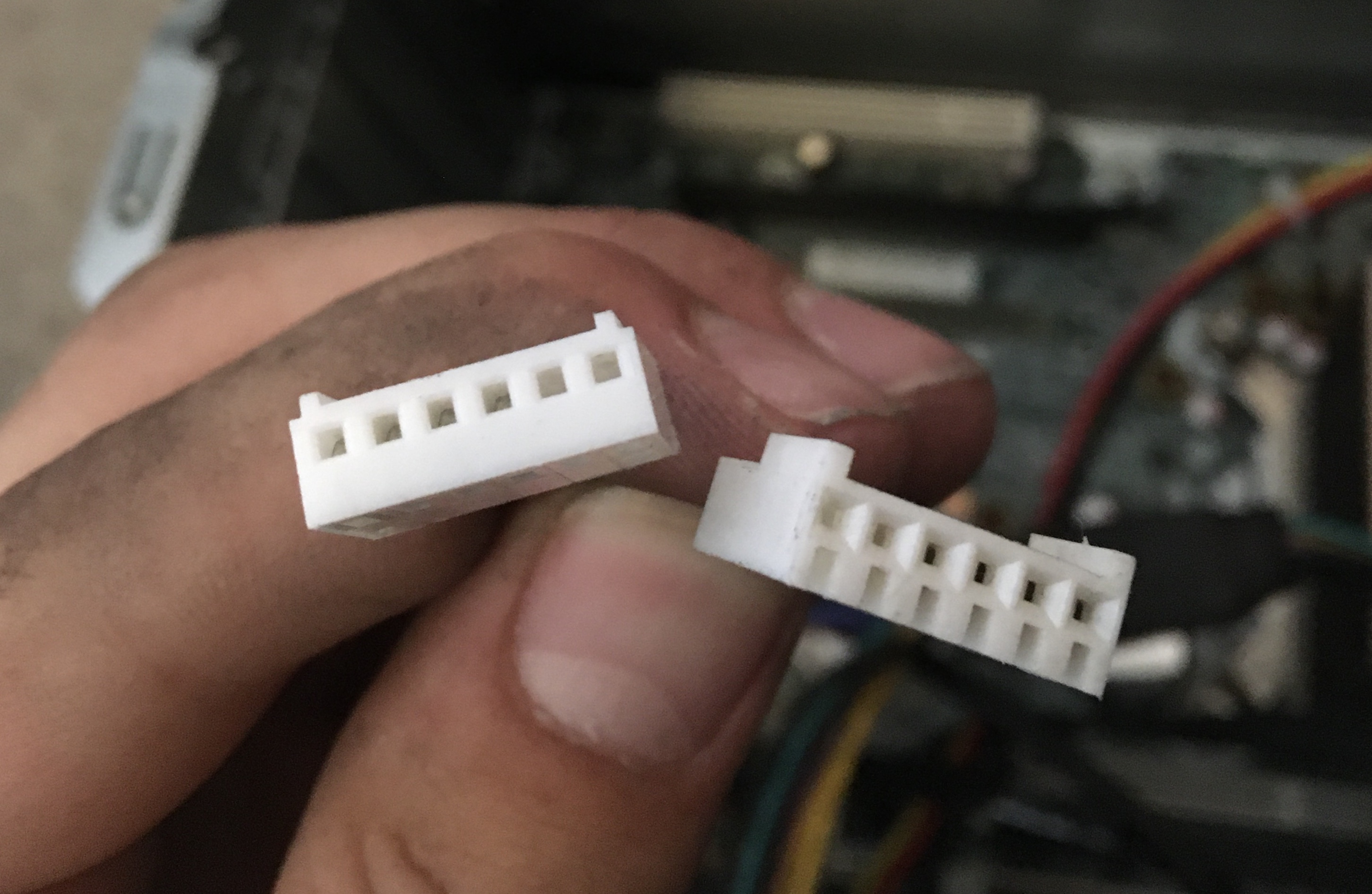

ich besitze einen etwas in die Jahre gekommenen HP Compaq pro 6300. Da dieser über ein Mainboard mit proprietären Anschlüssen verfügt, und ich das Netzteil tauschen wollte, habe ich mir einen Adapter auf den normalen 24 PIN Anschluss besorgt. Auf dem Mainboard befinden sich dazu zwei Gegenstücke. Das eine ist ein 6 Pin Anschluss, ähnlich dem einer Grafikkarte, das andere ein 4 Pin, der jedoch über 6 Pins verfügt. Bei meinem Adapter ist dieser 4Pin Anschluss aber scheinbar genau invertiert verlötet. (Siehe Bild [rechts jeweils das Original]) Der Rechner startet nicht. Kann man einfach die Kontakte tauschen oder ist der ganze Adapter nicht zu gebrauchen?
vielen Dank im Voraus,
Elias

Ich meine mich zu erinnern, dass die Anschlüsse innerhalb solcher Stecker nicht verlötet, sondern gesteckt sind. Man sieht auf dem ersten Bild beim Stecker links am besten, was ich meine: wenn du mit einem geeigneten Instrument (Feinmechaniker-Schraubenzieher mit Blattbreite von höchstens 2 mm, Stecknadel o.ä.) die "Lasche" runterdrückst, kannst du dann vorsichtig das Kabel samt Metallabschluss raus ziehen.
Ist das gelungen, steckst du die Anschlüsse gemäss Gegenstück wieder vorsichtig rein.
Ist ne Friemelei, aber möglich :)
Reaktionen: Admiral_kirk02
Vielen Dank für eure Antworten! Ich hab jetzt herausgefunden, dass wohl die Verkabelung mit dem ATX Stecker auch falsch ist. Alles umgesteckt hats funktioniert! Vielen Dank :)
