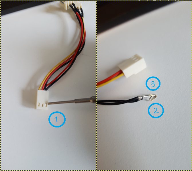

Die Stecker halten durch Klemmkräfte der weiblichen Pin-Federn.
(1): Du kannst mit einem schmalen, flachen Schraubendreher oder einer Nadel vorsichtig die einzelnen Kontakte aus dem Stecker des Lüfters lösen. Dazu drückt man das Klemmblatt (ich nenne es jetzt einfach mal so, damit man es von der Feder unterscheiden kann) leicht nach unten und zieht das Metall aus dem Stecker.
(2): Danach kannst Du die Klemmfeder ein wenig aufbiegen (im Bild also nach unten), dadurch wird wieder mehr Halt erzeugt und es hält an den Mainboard-Pins wieder besser.
(3): Darauf achten, dass das kleine Klemmblatt noch leicht nach oben ragt, damit es im Stecker nach dem Zusammenbau auch wieder hält. Wird beim Zerlegen leicht zu weit nach innen gedrückt und ist dann flach und hält dann natürlich nicht.
(4): Ohne Bild: Einfach wieder zusammenstecken, darauf achten, dass das Klemmblatt wieder an die Stelle kommt, wo es vorher war.
Das Beispiel ist zwar nur ein 3-Pin-Y-Kabel, aber bei 4-Pin-PWM-Lüfter müssten einen identischen Aufbau des Steckers haben.
Danke DarkSoul für die aufwendige Beantwortung meines Beitrages. Mittlerweile weiß ich dass es eindeutig der Stecker des Wings ist. Eigenartig ist dass wenn ich den 4-Pinstecker neben einem anderen halte (in dem Fall ein Noctua) und man keinen optischen Unterschied erkennen kann. Bin jetzt am Überlegen ob Reparatur oder Gewährleistung (Cyberport ist weit entfernt).
