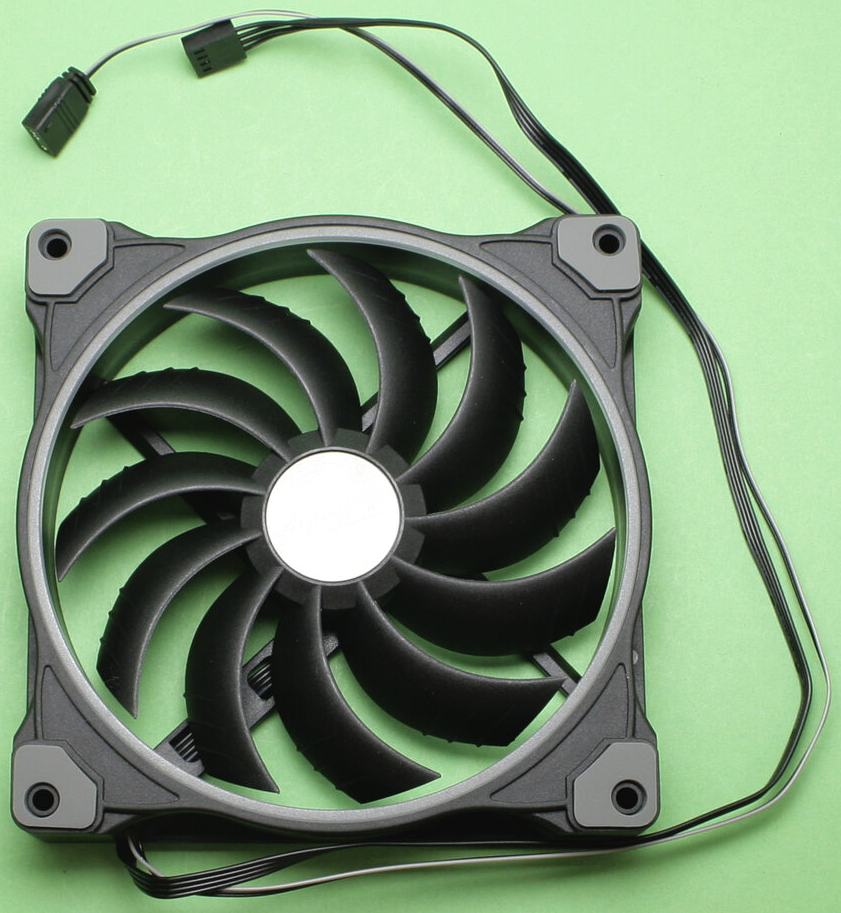

Es können sogar die RGB mit den nicht-RGB Lüftern zusammen angeschlossen und gesteuert werden, die Vorraussetzung ist, dass sie einen Standard-Anschluss und keinen proprietären Anschluss haben.
Am Beispiel des Alpenföhn Wing Boost 3 ARGB, 140mm. Dieser hat einen 4-Pin PWM und einen 3-Pin ARGB (+5V/DATA/GND) Anschluss, wie auf dem unteren Bild zu erkennen ist:
