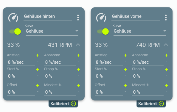

Guten Morgen,
ich habe ne einfache Verständnisfrage.
Im Gehäuse sind 4 identische Lüfter verbaut (Arctic P12 PWM).
Zwei vorne in Reihe und hinten zwei in Reihe und dann jeweils aufs Mainboard (MSI B 550 A Pro).
Zwei auf SYS_FAN1 und zwei auf SYS_FAN2.
In Fancontrol habe ich jetzt soweit alles eingestellt und die Lüfter kalibriert.
Aber die angezeigten Drehzahlen passen jetzt nicht mit den % Werten, eigentlich müsste das ja nahezu zum gleichen Ergebnis führen.
Hier ist jedoch eine Differenz von 300 min-1 bei gleicher % Angabe...
Auch in HWInfo sehe ich diese Abweichung.
Was mache ich hier falsch bzw. könnte ich tun?
Fancontrol:
HWInfo:

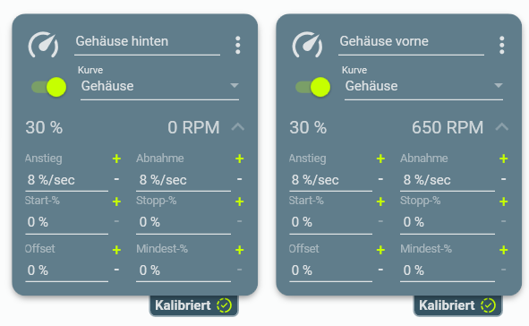

Wenn ich auf 30% gehe, drehen die hinteren angeblich auch gar nicht mehr (tun sie aber).
Die Anzeige rechts scheint ja halbwegs korrekt zu sein mit ca. 600min-1 bei 30%:

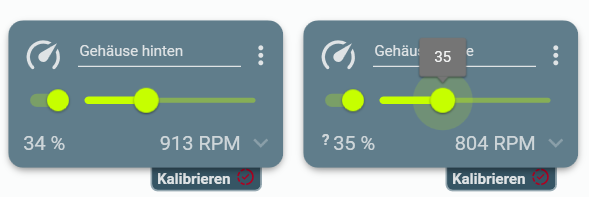

So ich dachte im Bios stehen die auf Auto, aber sie standen beide auf DC. Habe die mal auf PWM umgestellt.
Jetzt nähern sich die Drehzahlen bei 30% schon einer realistischen Zahl an und sind vor allem fast gleich.
Beim Kalibrieren oder Schieben des Reglers allerdings, steigt die Anzeige immer kurz auf absurd hohe Werte bis 40.000rpm an. Wieder die hinteren Lüfter.
Wenn ich die % in Fancontrol ändere, erscheint zudem bei beiden kurz ein ?, was mir sagt, dass eine Diskrepanz besteht, mh. (was mir wiederum gerade nichts sagt)

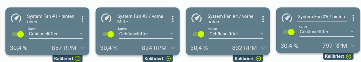

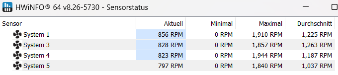

Okay. Aus "testweise" wurde dann doch eine vernünftige Verkabelung.
Alle vier Lüfter sind einzeln angeschlossen und im Bios auf PWM gestellt.
Das ganze sieht nach einer neuen Kalibrierung in FanControl erstmal korrekt aus, auch in HWInfo.
Wenngleich die Drehzahlen nicht stimmen. (30% von 1800rpm)
Was ich allerdings immer noch nicht verstehe, wieso er bei der manuellen Lüftersteuerung rummeckert.
Muss ich Bios noch mehr einstellen? Das verhält sich bei allen vier Anschlüssen gleich.
