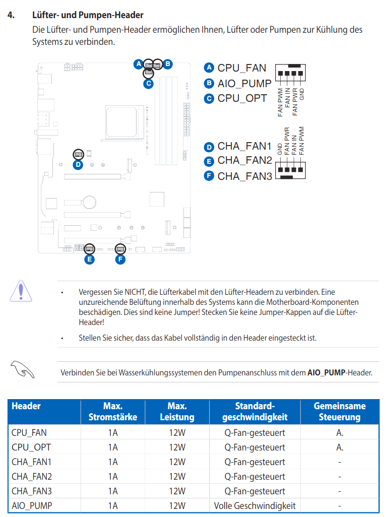

@RustyGunFighter
Das Schaubild zeigt dir, dass du 4x individuell steuern kannst und 1x Vollgas.
Wenn du jetzt insgesamt mehr als 4 Lüfter im Computer hast, dann musst du eben 2er oder 3er Splitter bei ebay für ein paar Euro kaufen. Zum Beispiel weil 2-3 identische Lüfter in der Front / im Deckel.

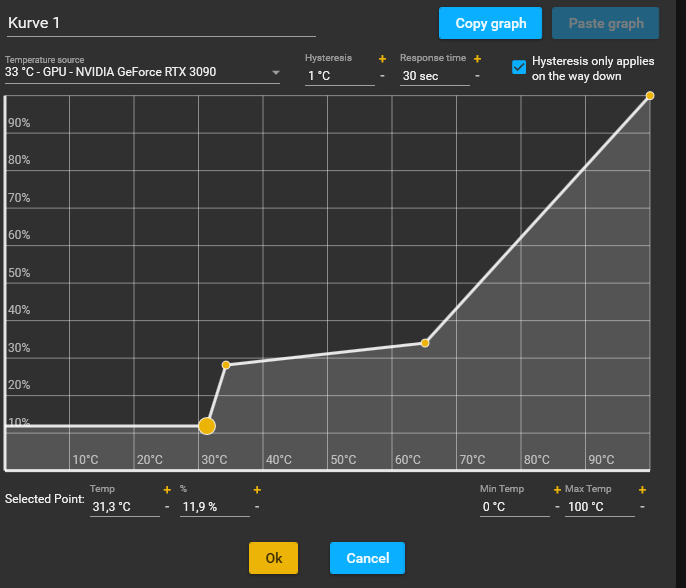

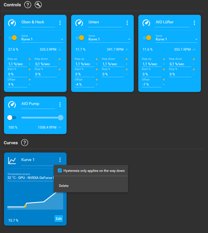

So ist es bei mir eingestellt:
"Ausbalanciert" auf mehr Exhaust, damit alles was die 3090 nach oben pumpt schnell rauskommt und mit dem Abkühlen bzw. der Hysterese lässt er sich auf dem Weg nach unten schön lange Zeit. Temp Spikes vom Ryzen interessieren mich entsprechend auch nicht, weil eh nichts mehr darauf reagiert und die 280er AIO kühlt eh alles entspannt im Alltag weg, Curve -30 erledigt den Rest.
