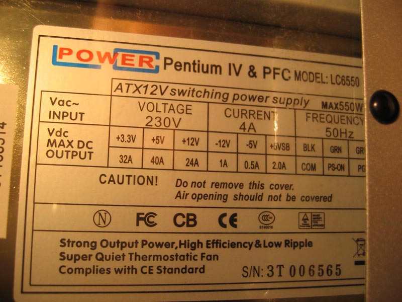

Hm... also ich habe nun das Probleme das sich 3D Spiele einfach aufhängen nach wenigen Minuten. Da mein 550w Netzteil nur 24a auf der 12V Leitung hat, könnte das der Grund sein? Wobei wenn zu wenig Strom gegeben ist müsste dann der PC nicht neustarten und nich einfach nur hängen?
Naja, das NT sollte stark genug sein.. Aber wenns ein Billig-, also kein Markennetzteil ist liegts vllt. doch daran... Keine Ahnung..
@ nitroduck
Da die Probleme offenbar erst nach der Installation des Catalyst 7.5 aufgetreten sind empfehle ich Dir sämtliche Treiber, zu deinstallieren. Nach einem Neustart entferne sämtliche Reste mit dem Drivercleaner. Deinstalliere auch evt. installierte Zusatzprogramme wie das CCC, AtiTool, AtiTrayTool. Lösche im Explorer evt übrig gebliebenen Ordner manuell. Nach Möglichkeit einen Registrycleaner Deiner Wahl laufen lassen, um auch die letzten Reste zu entfernen. Setze dann den Catalyst 7.4 und evt. Zusatzprogramme neu auf.
Das Dein Netzteil verantwortlich für die Abstürze ist wage ich zu bezweifeln. Ich betreibe problemlos einen Core 2 Duo E6420, 2 GB 800 Ram, die Radeon x1950XT und einen Raidverbund mit einem 420 Watt Netzteil mit gerade mal 15 A auf der 12 Voltleitung.
Überprüfe auch mit Everest die Spannungswerte Deines Netzteils. Sollten extreme Abweichungen zu Tage treten, besteht doch die Möglichkeit das Dein Netzteil verschlissen ist und du nicht um einen Neukauf herum kommen wirst.

@ nitroduck
jetzt weiß ich immer noch nichts über das Netzteil! Marke und Bezeichnung bitte angeben! ;)
Denn 550 Watt Billignetzteil sind nix wert! Wenns nur "eine" 12Volt Leitung ist mit gerade mal 24A dann haben wir ja schon den Schuldigen!
@ tomsen
Warum sein Netzteil, wenn nicht defekt, nicht langen sollte erschließt sich mir nicht. Ich hab in meinem PC ein 5 Jahre altes Billignetzteil (420 watt combined) mit max 180 Watt und 15 A auf der 12 Voltleitung und habe keinerlei Probleme...

Zum Netzteil, also so wirklich Namenhaft ist es nicht... ich habe mal ein Foto davon gemacht, vielleicht erkennt ihr ja mehr daraus als ich.
Wobei können Probleme mit Verweis auf eine .dll auch wirklich vom Netzteil kommen? Müsste der PC dann nicht einfach nur neustarten weil kein Strom zur Verfügung steht?
