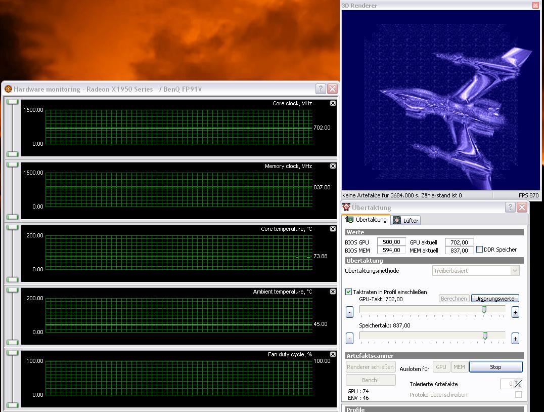

@Tyler_D
Ich musste auch Unterlagsscheiben verwenden, da die "Gummipuffer" zu weich waren.
Das Peltier hatte ich durch ein Kupferplättchen ersetzt, und dann eigentlich
keine Probleme mehr mit der Karte.
Nur eine gute Gehäusebelüftung ist bei der Hitzeentwicklung, besonders auf der
Backplate nicht unwichtig.
Bei GPU 702MHz und Ram 837MHz hatte ich nie mehr als 74 Grad unter Last.
MfG.
