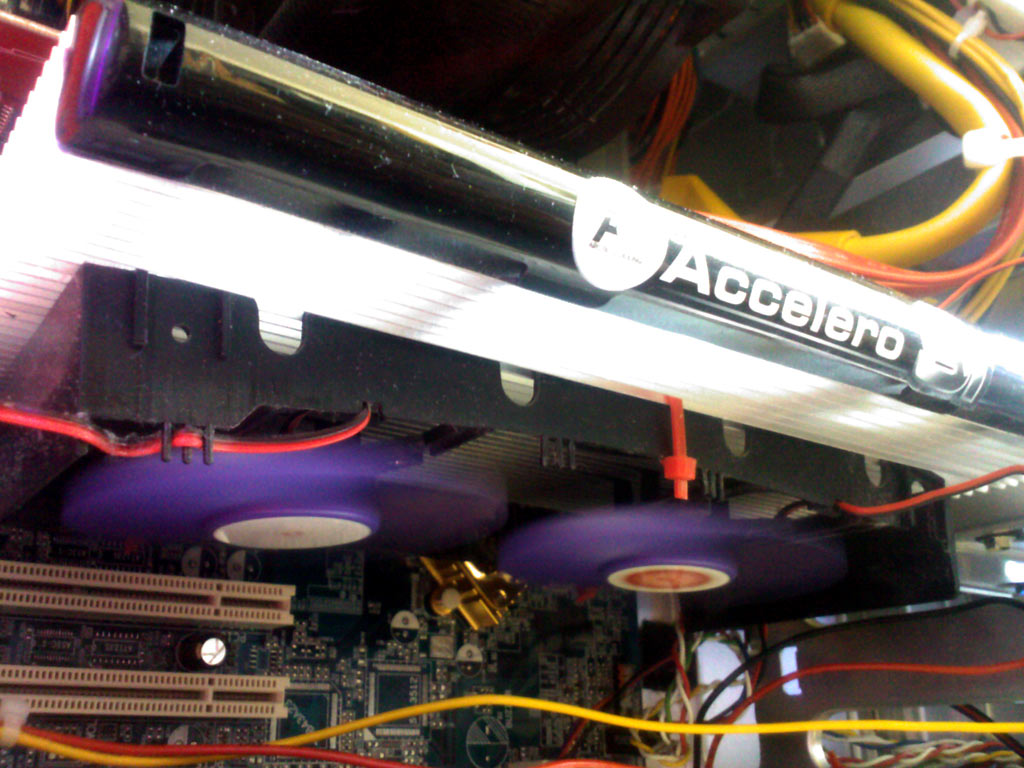

Also meine X1950XT hab ich mit nem Accelero S1 ausgestattet und dann vom alten Kühler die 2 Lüfter unten noch rangeklatscht...quasi als ersatz für die Turbomodelle. Und siehe da - max. 60° nach 15 min Artefaktscan. Ein super wert wenn ich überlege, dass die Karte mit dem alten Kühler bis zu 90° heiß wurde. Das ganze Gesocks mit dem dummen Peltier war einfach nur Blödsinn. Bin froh das ich mir mein Kühler jetzt so zurecht gebaut hab!

Hehe würdest du wissen wie meine atm aussieht :evillol: jetz kommt bald noch das Peltier element komplett raus und eine Kupferplatte wird reingesetzt dann will ich ma gucken was ich dann für Temps hab^^
